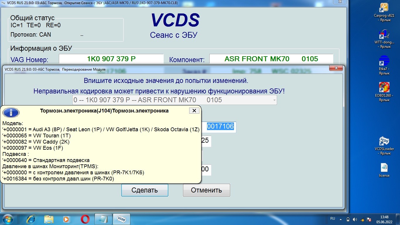

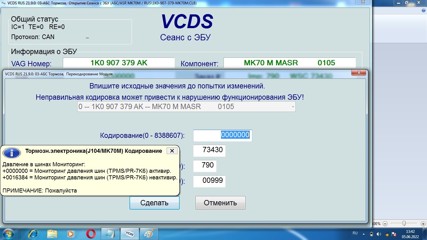

    Добрался до замены ABS это последнее что надо заменить чтоб стала ЧБ приборка.
    Столкнулся с проблемой при кодировании блока ABS MK70 на WV CADDY 2006.
    Сейчас стоит 1K0907379P подсказка по кодированию понятная и простая на смену ему подкидываю 1K0907379AK и подсказка по кодированию неадекватная.Все описанные в первом не принимаются вторым. Какие могут быть варианты? 1 (1).jpg 2.jpg

    white1974, в блока "довге" кодування, кодується індивідуально кожен біт.

    То блок без довгого кодування.

    Кодировка прописана.

    Можливо комусь щє стане в нагоді, кодування для цього блоку, яке підходить, якщо він ставиться на кадді
    0020801

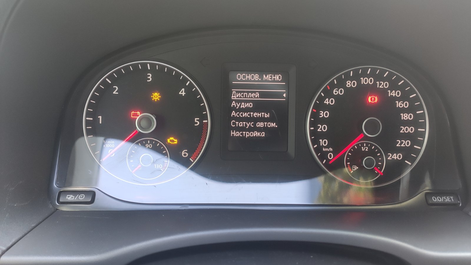

    Добрый день. Остался ещё один вопрос по приборке.
    Когда у меня стояла красная половинчатая MFA то при перегорании какой либо лампочке не только светилась пиктограмма ёжик а и писало на английском маслёнка.jpg маслёнка2.jpg какая именно лампа. А после замены на ЧБ только пиктограмма.
    Знаю что эта приборка ЧБ это тоже умеет но почему не выводит не понимаю для примера два фото как показывает сейчас у меня и как показывала у предыдущего владельца на туране.

    Зажмите кнопку бк вверх, тем самым войдите в меню приборки, когда есть ошибки или какая-то информация она там появляется в соответствующем разделе в самом низу.

    После замены под рулевого блока и мульти руля инфу по ошибкам начало показывать.
    У меня раньше был Midline с поддержкой круиза и БК сейчас Hiline CH.
    Ошибки показывать стало в статусе автомобиля видно они передаются по Lin 2.0
