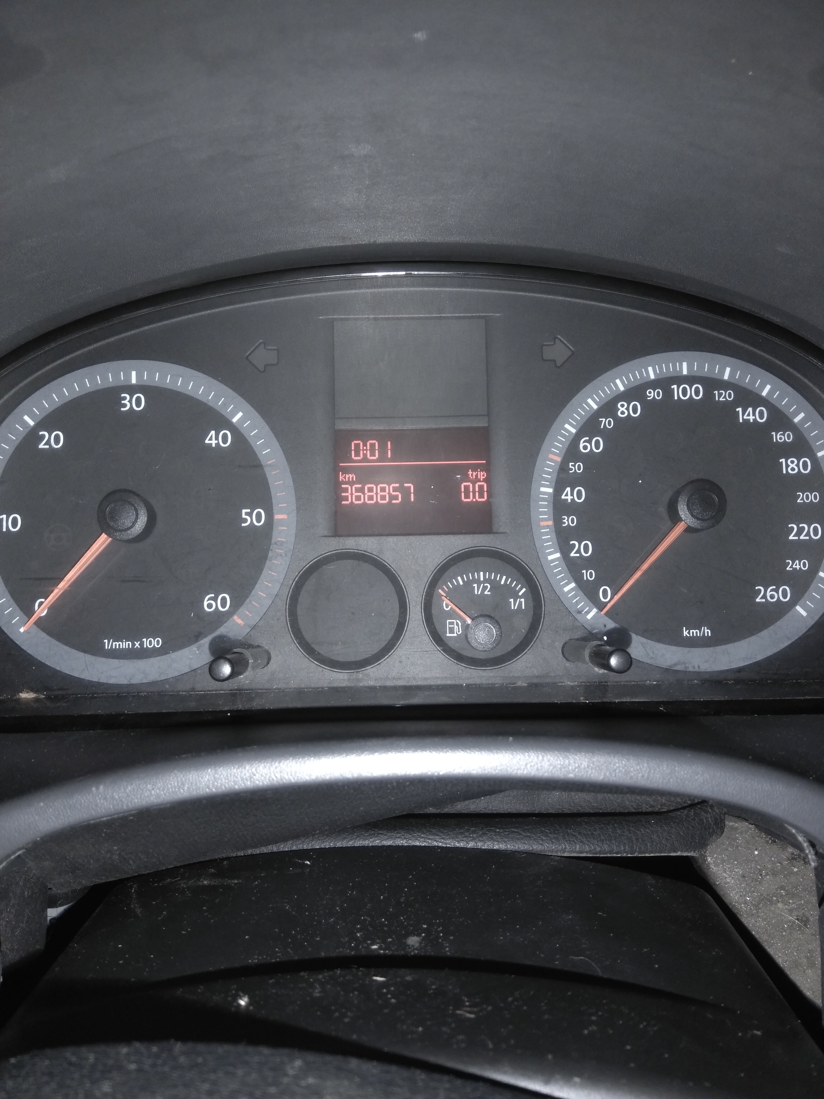

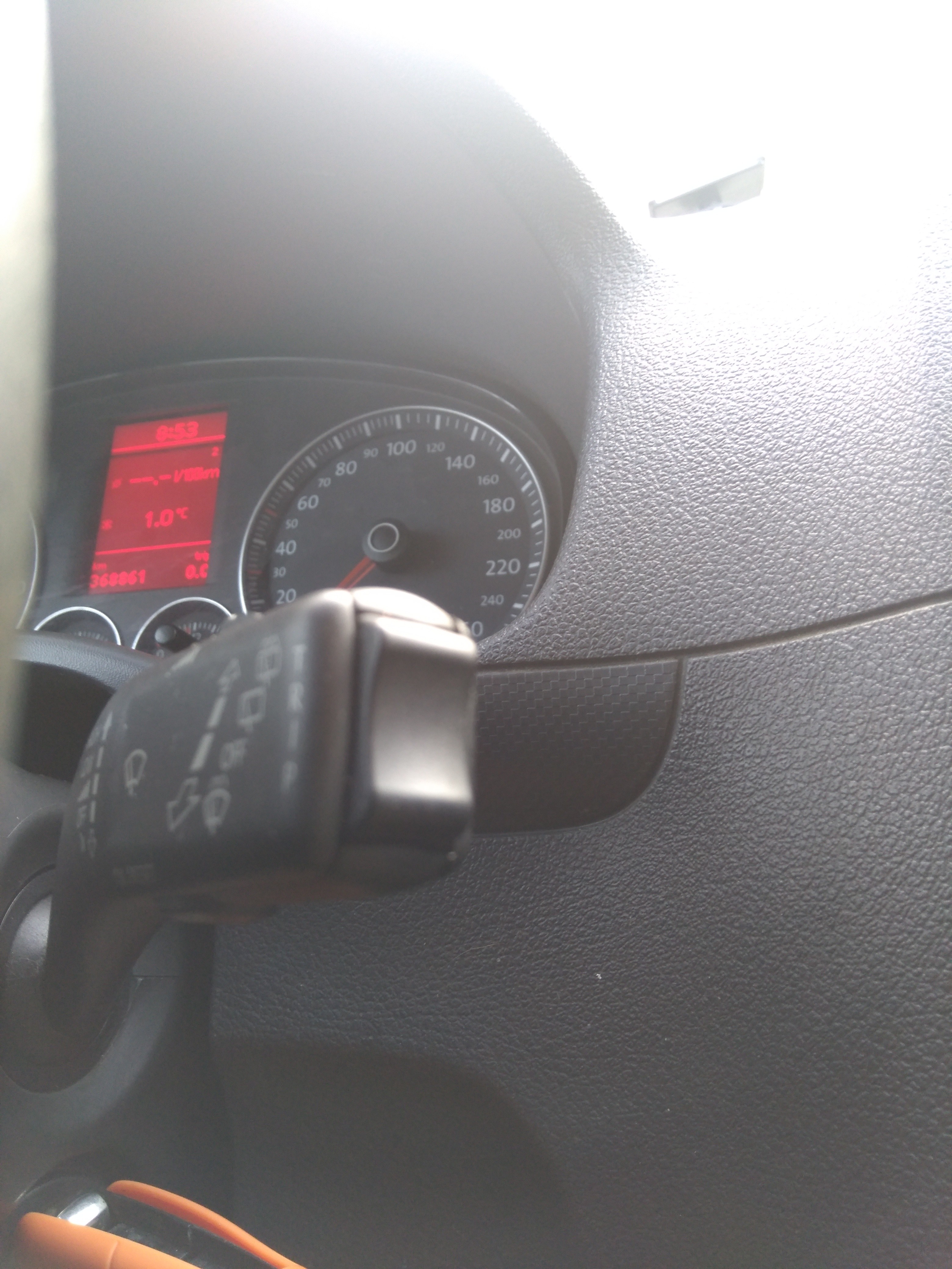

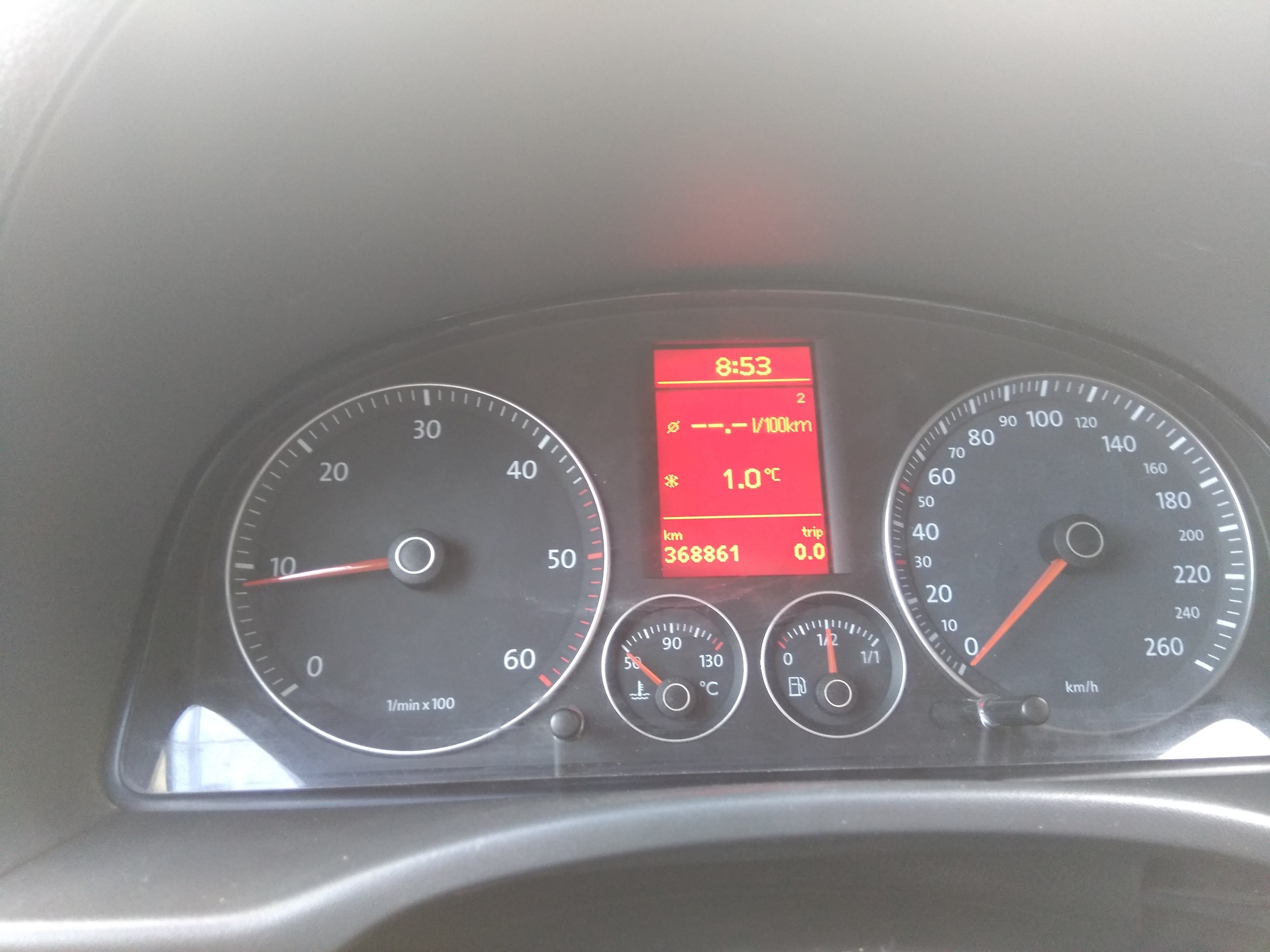

    [​IMG] [​IMG]
    Ramchik, sergeyhost, serg1988 та 6 іншим подобається це.
  20. cresset
    613
    Костя, а что по мимо приборки пришлось доустановить ???
