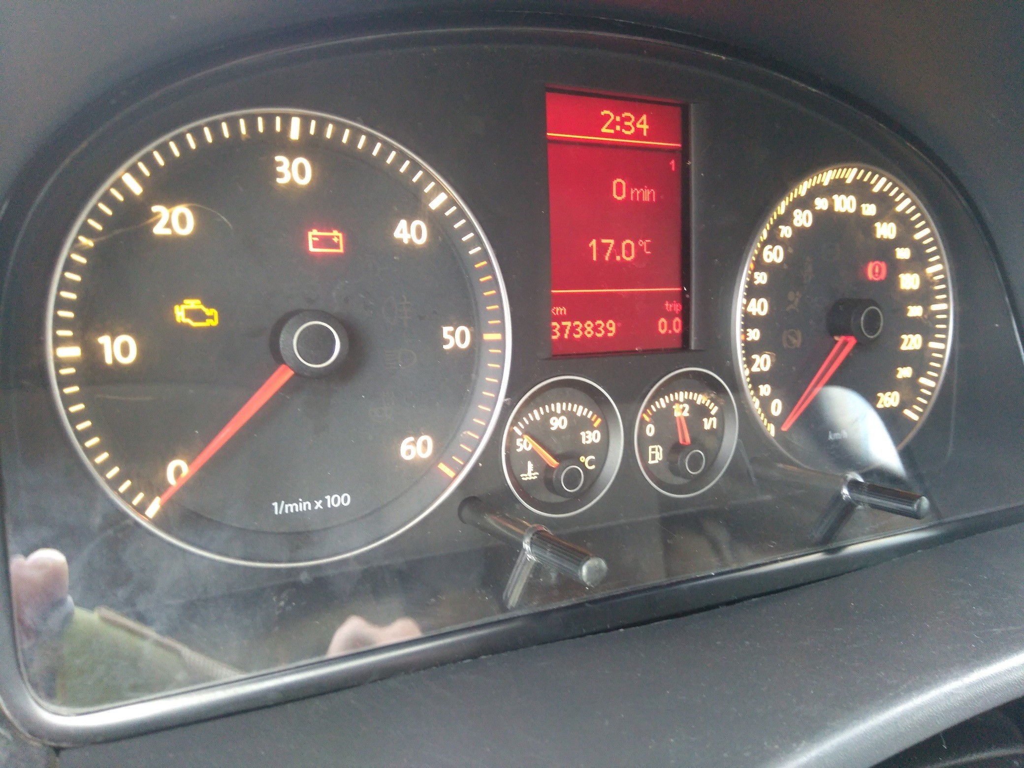

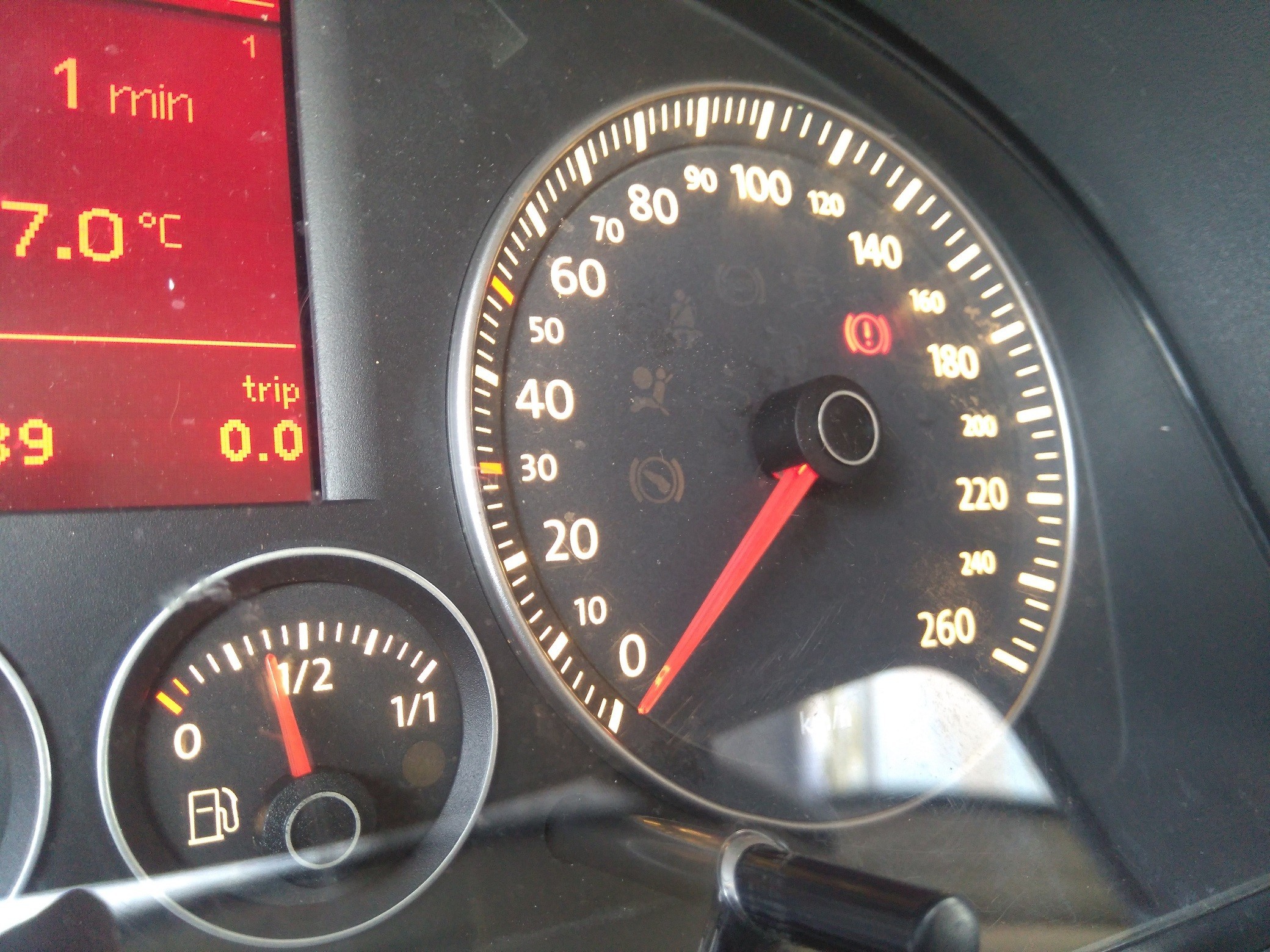

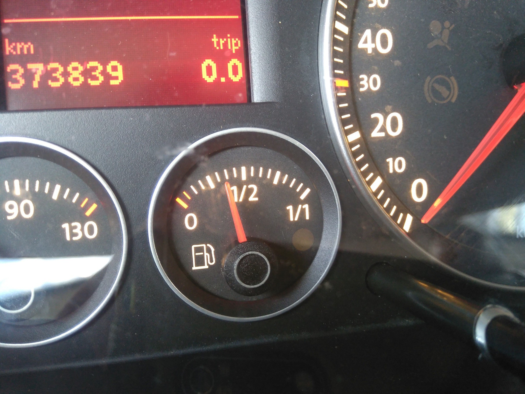

    Эксперименты с подсветкой шкал) Впаяны белые диоды температуры 5000К.
    kela, dv_matrix, Костя та 2 іншим подобається це.
  11. sergeyhost
  12. Platone
    Platone Учасник
    295
    В машине норм смотрится, думаю попробовать подсветку с диодами 3000 к, у них мягче свет
    kosha подобається це.

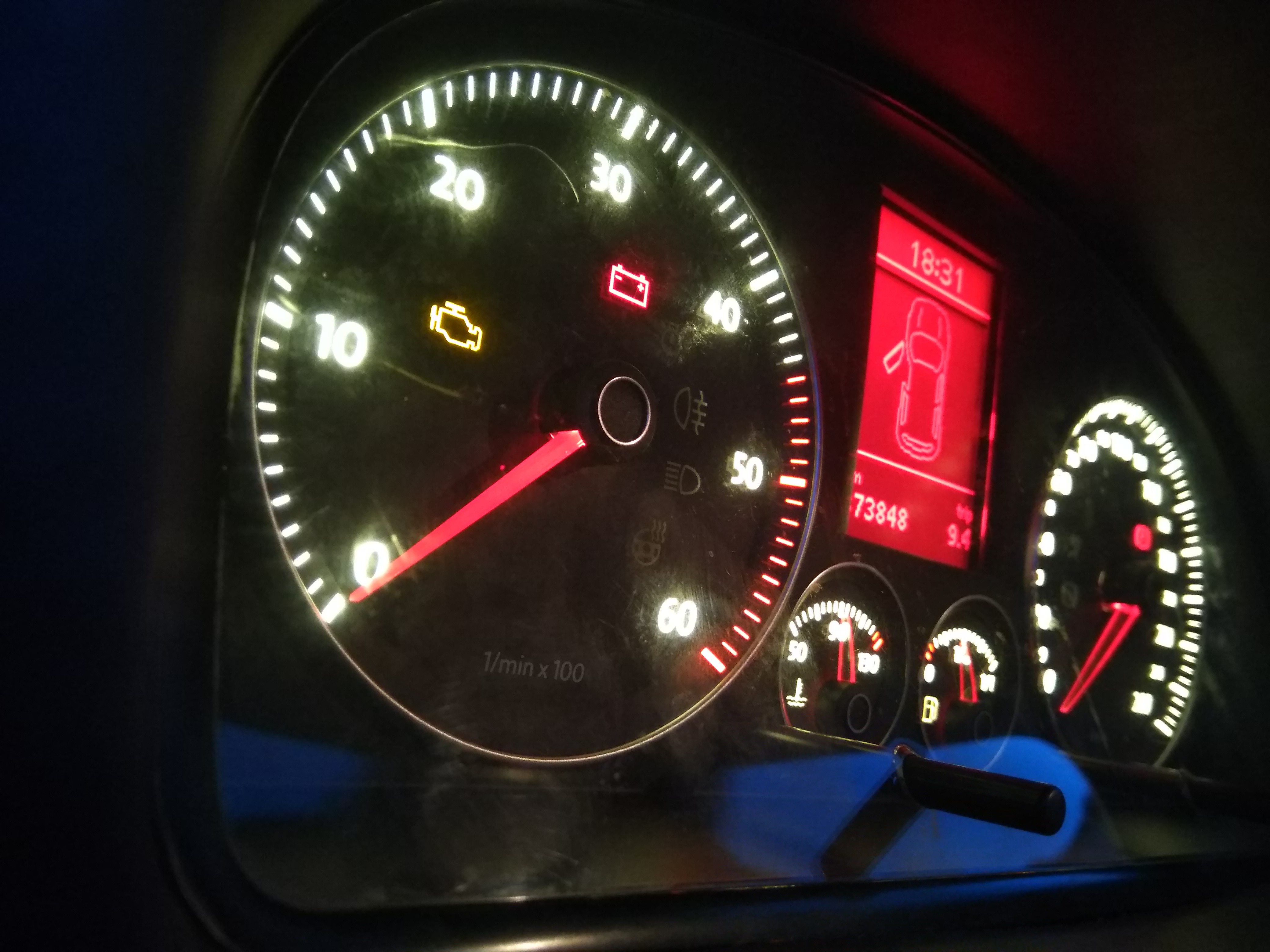

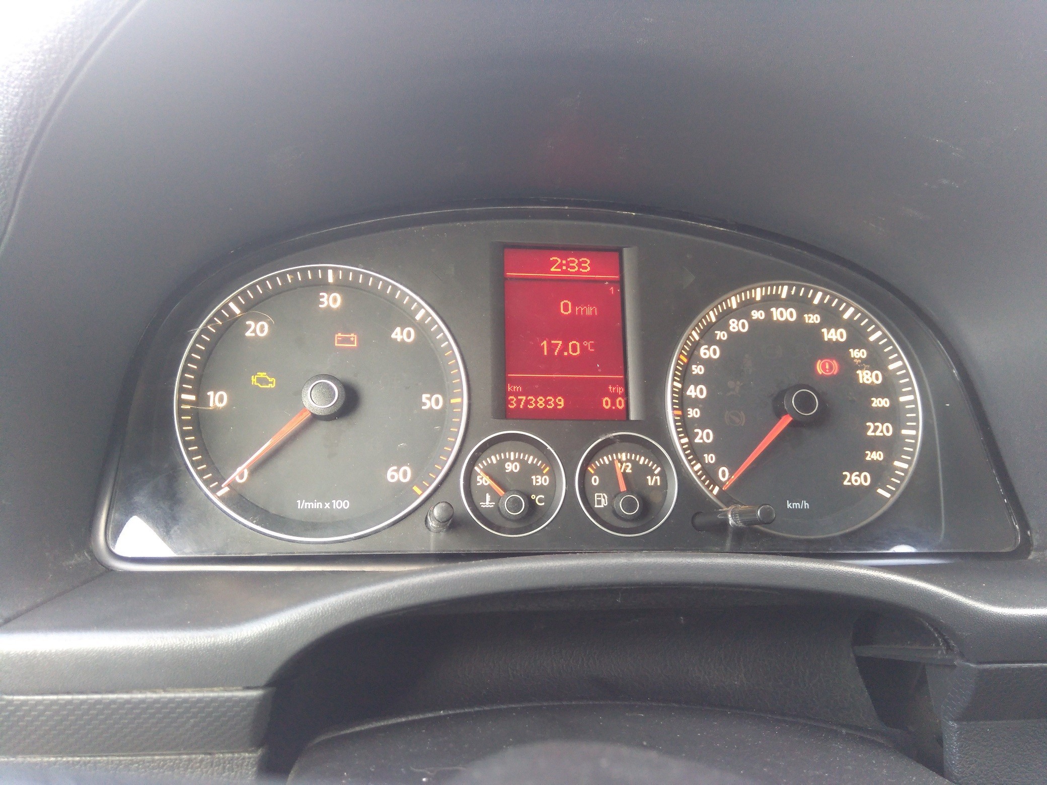

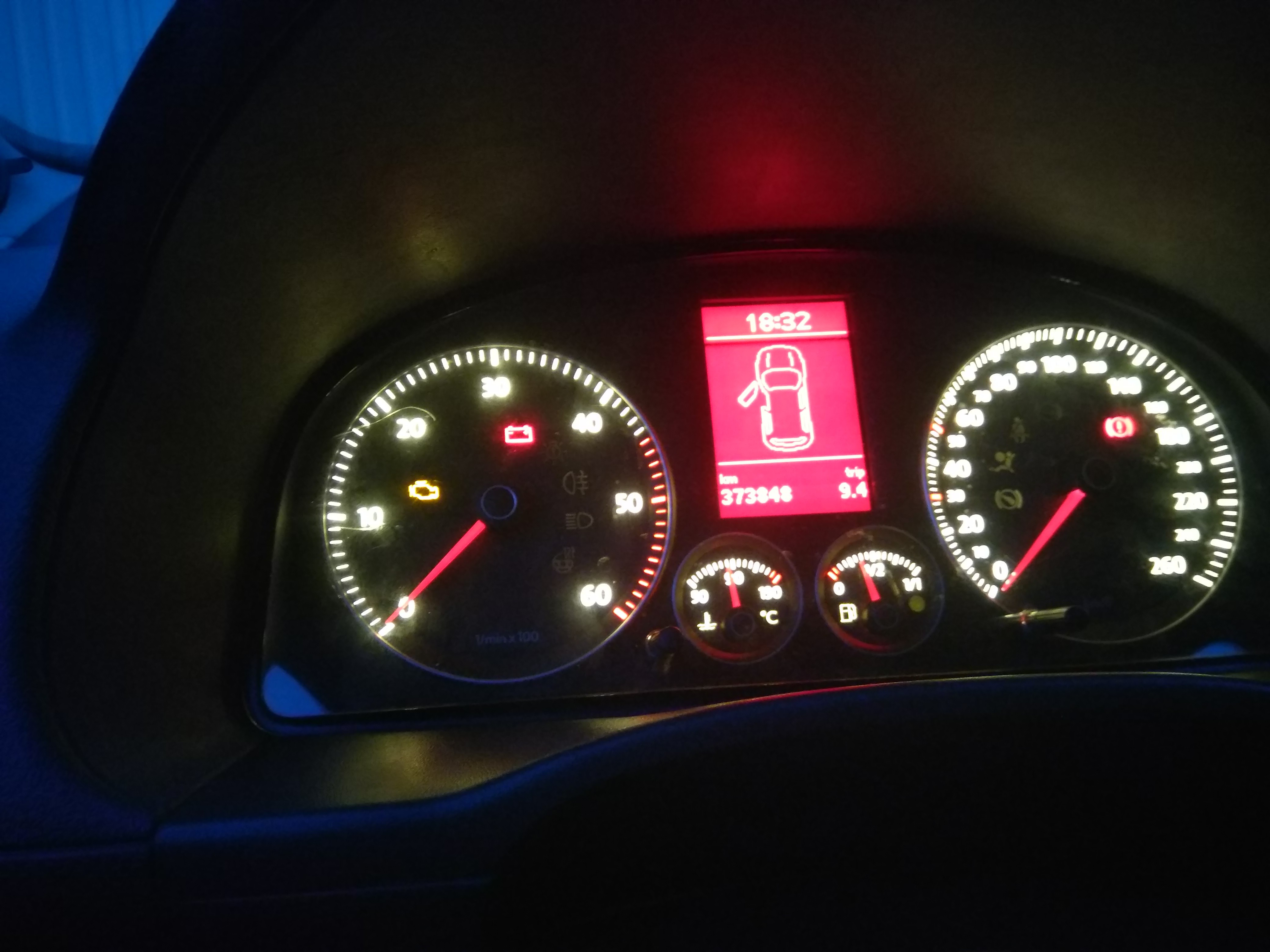

    "теплые" диоды оказались приятнее, молочный цвет шкал днем читается отлично и не слепит, результат в темноте выложу попозже.
    IMG_20191010_145507.jpg IMG_20191010_145520.jpg IMG_20191010_145537.jpg IMG_20191010_145542.jpg
    Перше повідомлення: 10 жов 2019
    Нове повідомлення: 10 жов 2019
    "Ночной" вариант.
    kela, Ljova, Becas та 6 іншим подобається це.
