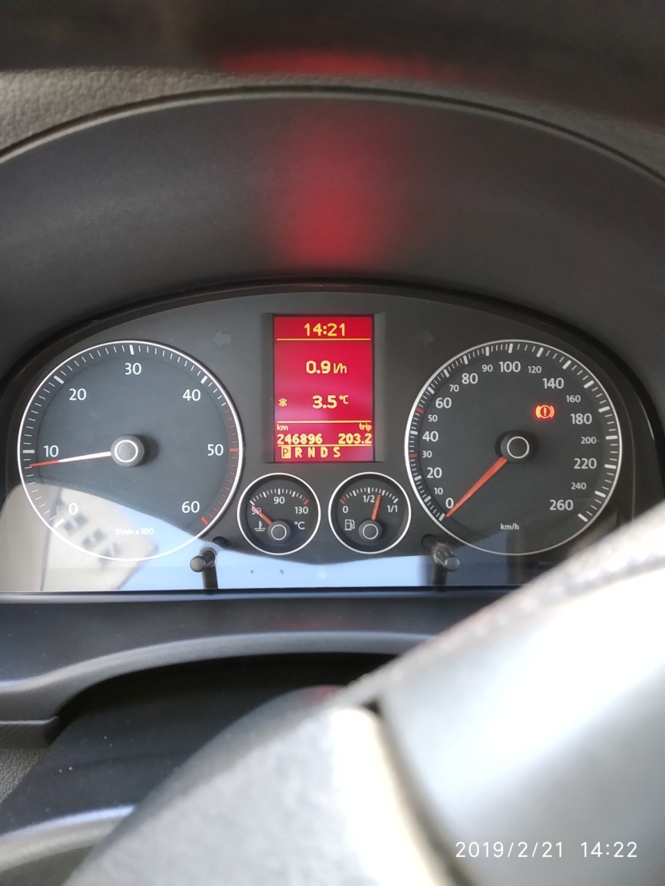

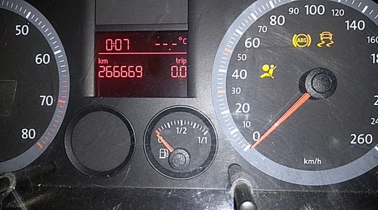

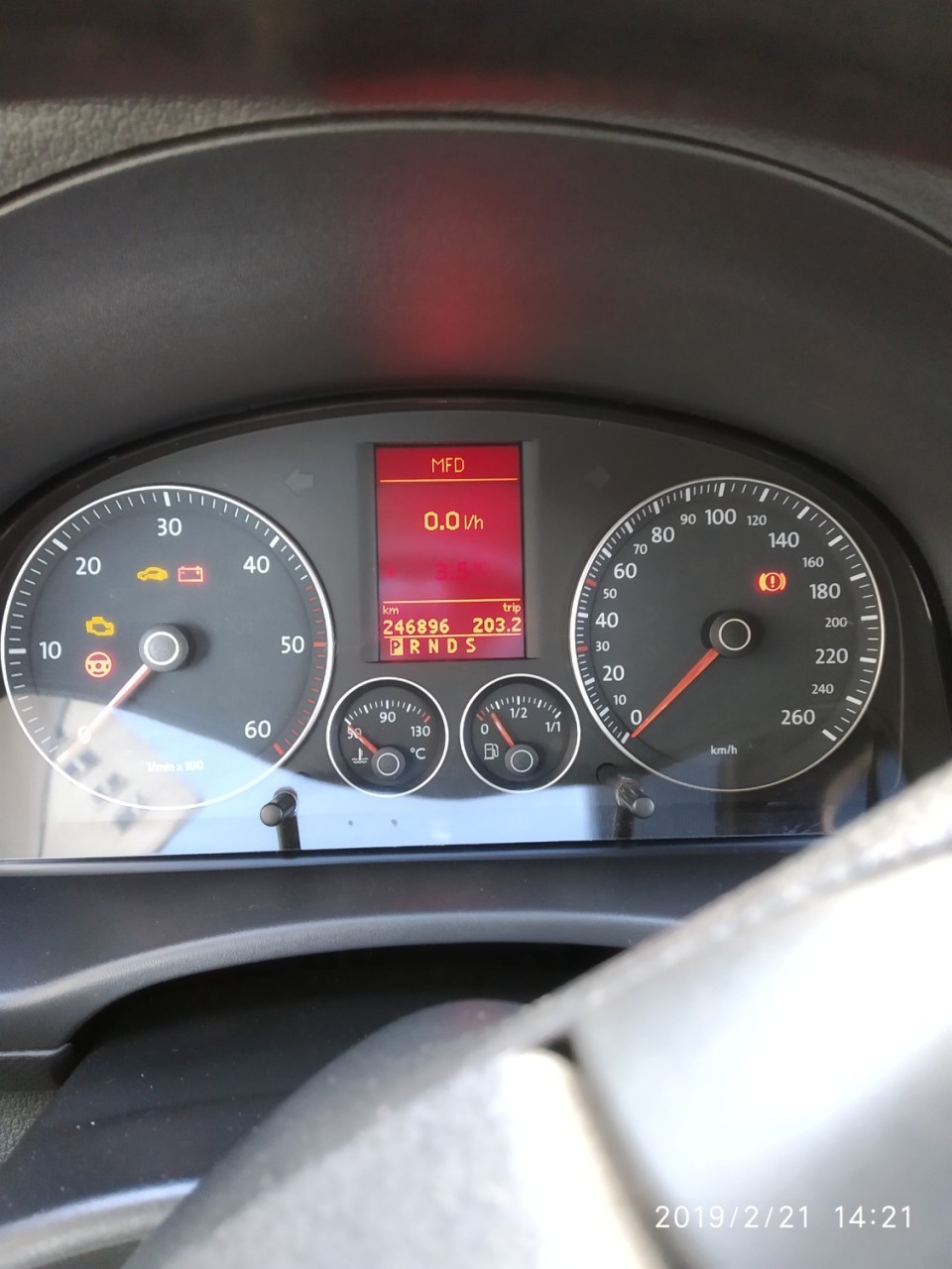

    Победил я панель
    Было
    Стало

    Platone, При включении зажигания вверху там где часы, на дисплее что пишет?
    Меню настройки есть?
  5. Platone
    Platone Учасник
    295
    Ничего не пишет, показывает время, меню настроек включается удерживанием "качельки" вверх.
    У Вас показывает что-то?

    Не понял ответа? Человек спросил, что у меня пишет сверху, где часы, там у меня только часы, но там до перекодирования в "родную" кодировку у меня выскакивала "ошибка" омывателя.
    Ошибку омывателя можно убрать легко. Доставить датчик уровня омыйки. Тема у нас тут есть такая

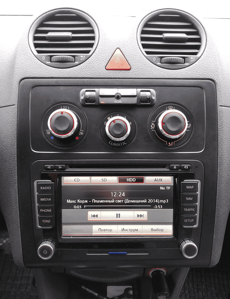

    Вчера наконец то подключили Блютуз, МедиаИн и навигатор.
    Блютуз на удивление работает отлично, слышимост класс.
    МедиаИн разочаровал, видео с флешки не читает. Обидно. Можно как то это активировать?
    Навигатор работа как то не корректно. Навигатор появился на панели приборов- это хорошо. Фигня в другом - Я по факту в Киеве под домом, а показывает то что я в черкаской области и ехать больше часа :(. Что за фигня, не могу понять. Кто с таким сталкивался?

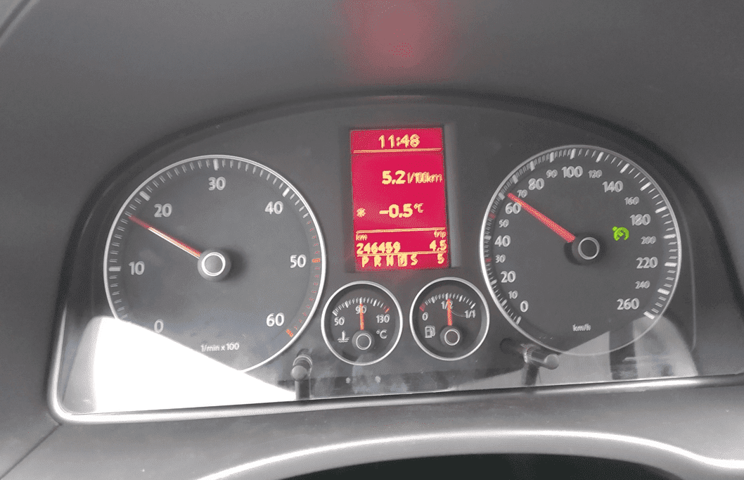

    Посмотрите в верхнюю часть экрана.
    При включении зажигания появляется MFD, потом гаснет и появляются часы.
    После вчерашних манипуляций с Блютузом и Медиа Ин. в верхней части экрана добавился навигатор.

    Доставлять датчик не нужно, просто в кодировке панели приборов нужно убрать опрос этого самого датчика.

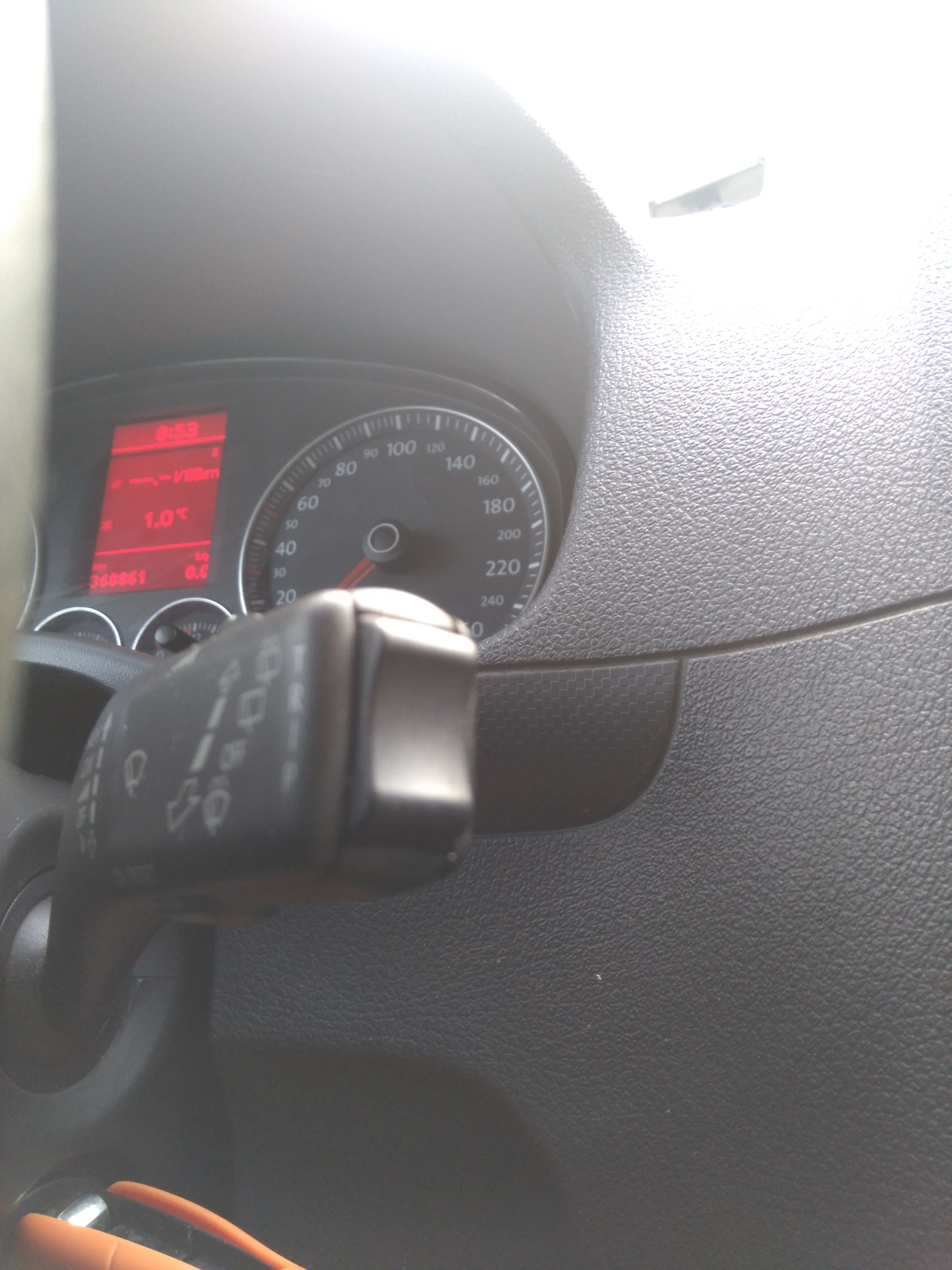

    Подскажите, можно ли, что бы инфо круиз-контроля (установленная скорость) выводилась на МФА ? Сегодня установил круиз, протестил - работает, а на МФА не выводит (лампа индикации светится)
  13. Noble
    На сколько я знаю то на красной MFA+ по круизу будет только лампочка и всё

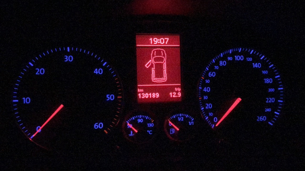

    Добрый день всем

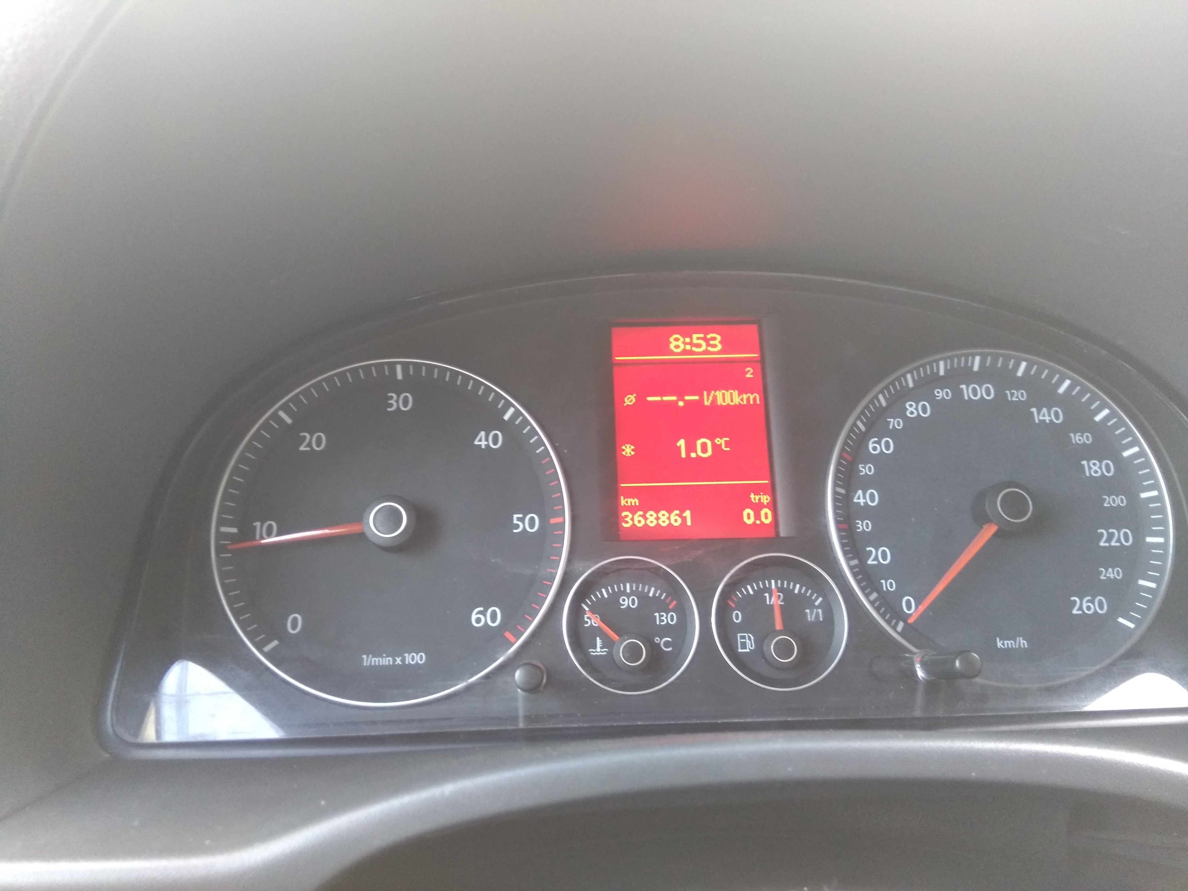

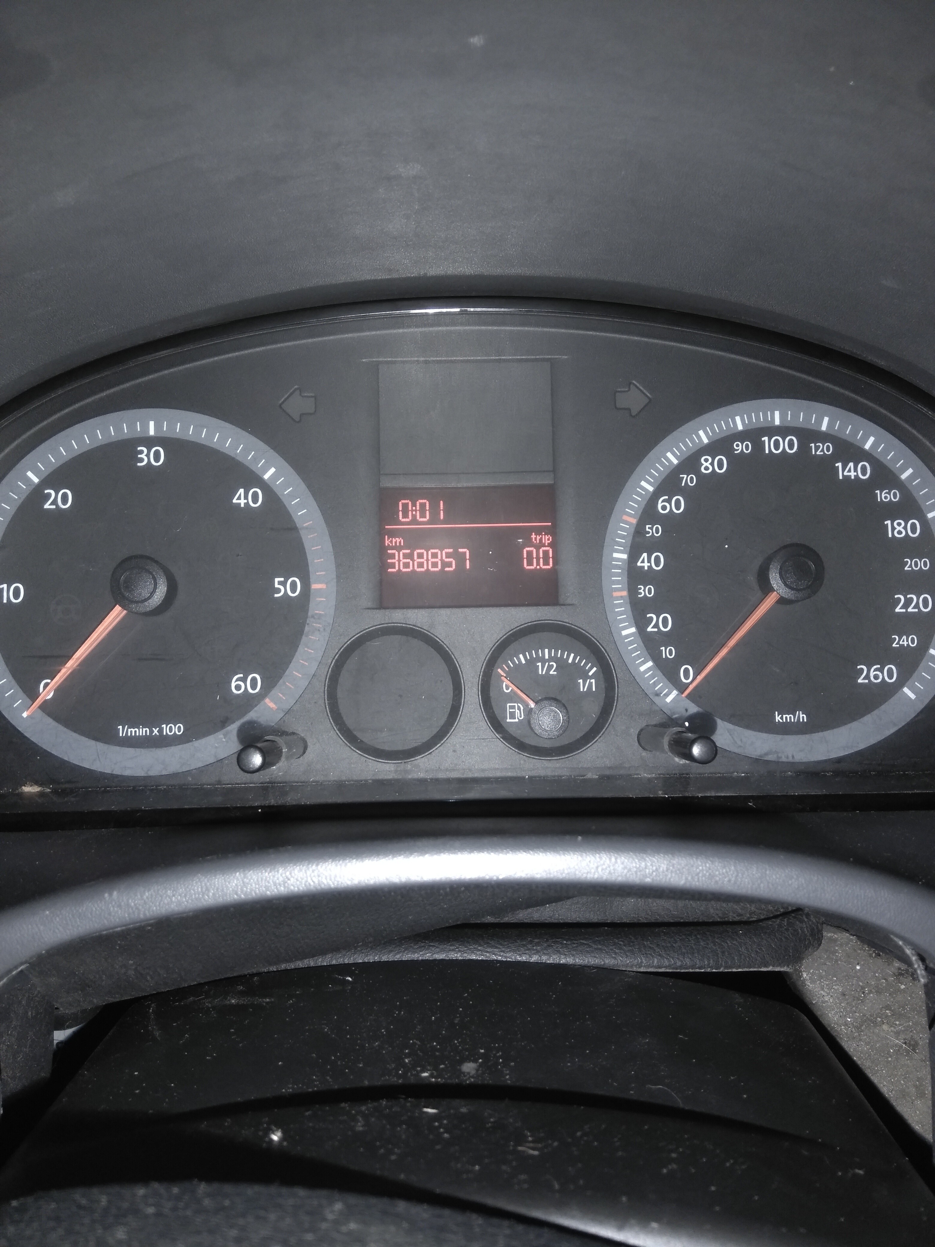

    Вот что получилось !
    Было так
    Огромное спасибо
    Noble
    За консультации
    И без Сергей Петровича
    Не обошлось очень быстро все сделал
    Огромное спасибо!

  17. Чилик
    Noble, А кто такой Сергей Петрович?
    Rukin31, так приборка с дизеля?
    и заодно пробег в два раза меньше? :)

  19. Rukin31
    Rukin31 Новенький
    39
    Каменка-Днепровская
    приборка да с дизеля все работает корректно
    ну а пробег.... так получилось :)
