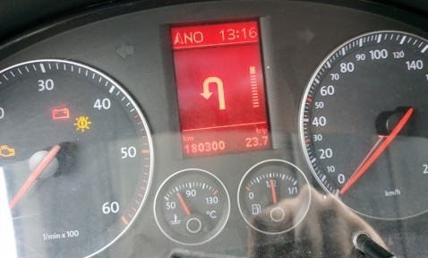

    Значит, отписываюсь про эксперимент по подмене дампа 24с32 микросхемы.
    Игрался до 2х ночи, был считан дамп родной приборки (панель 843С) и был перезалит в "новую" (панель 874А), ключ на старт, завелся и заглох( печаль, при этом дисплей ничего не отображал, но все лампы сработали штатно.

    Кто подскажет, при замене приборки на мфа+ без проведения адаптации, должен ли работать дисплей, у меня появляется только разделитель сверху? Я так понимаю, что под замену подрулевой?

  5. Noble
    КРУИЗ ЕСТЬ У ВАС? вернее какой подрулевой блок стоит?

  7. Noble
    тогда скорее всего подрулевой блок не поддерживает мфа+ надо смотреть шнуром что там за блок

    Ну надо глянуть какой у вас блок. Возможно менять его и не надо

  12. SWM07
    SWM07 Учасник
    126
    Без привязки в мене показувало так, блок CH.

    Без датчика, 2k0920843c
    А у меня тупо красный дисплей.
  14. SWM07
    SWM07 Учасник
    126
    Теж міняв з 843С на 874А, але до того встановив блок CH
