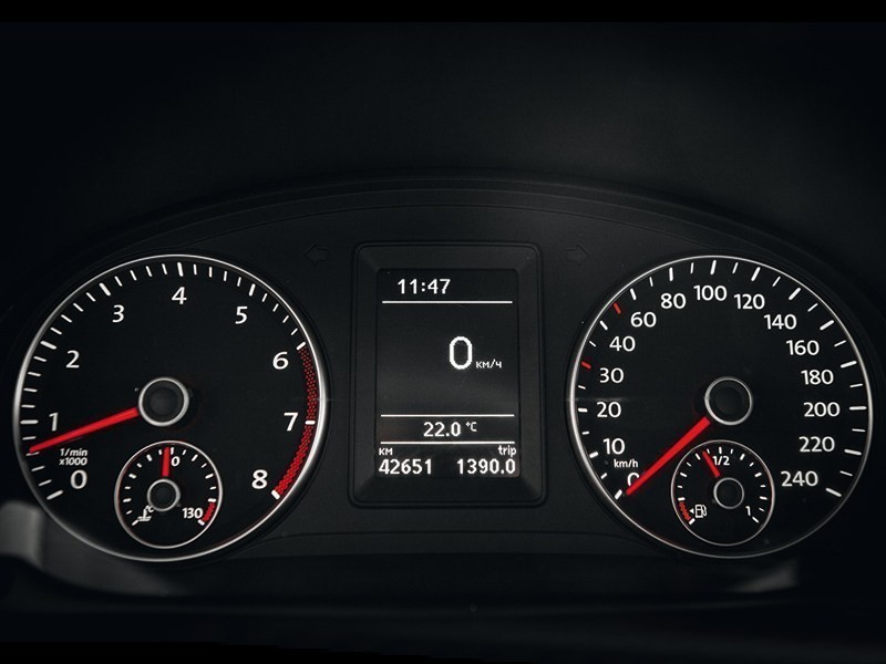

    Прочитал всю тему, понравилась идея с белой приборкой, но не всё расписано с заменой. Кто может расписать шаги, на что обратить внимание по замене: какие компоненты придётся заменить?
    Моя
    Планирую
    Какая именно нужна новая приборка?
  13. Noble
    Приборка и блок ABS и прошивка там около 100уе. Приборка от 80уе.

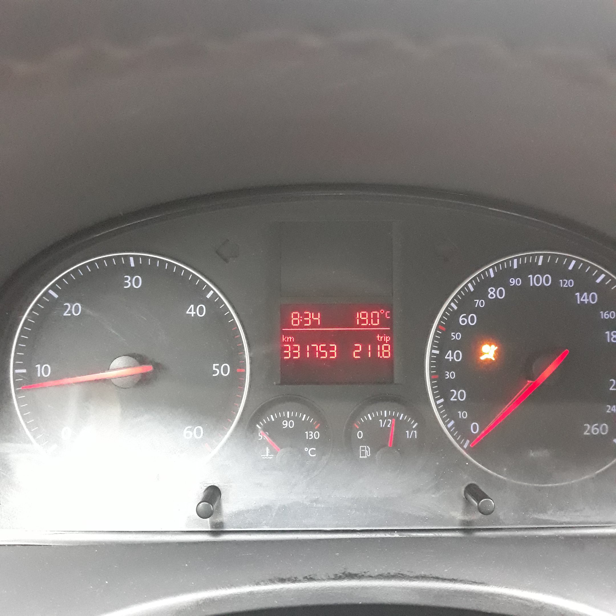

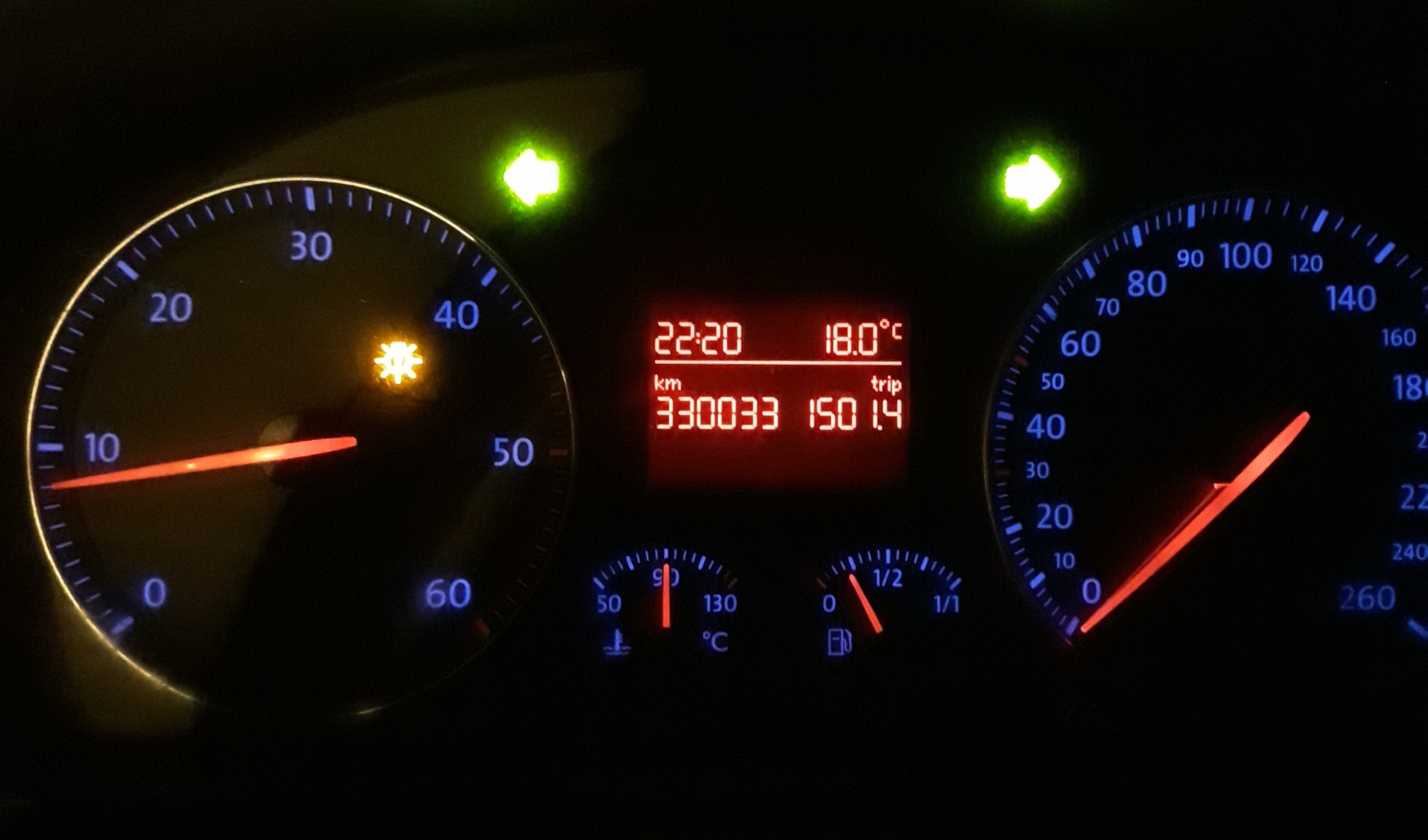

    Доброго вечора! В мене таке питання. Чи можна замінити панельку, кадді 2.0 sdi, на точно таку саму(з таким самим номером). Проблема така: в машині горить лампочка стоячного тормоза, а при їзді пищить. На діагностиці сказали замінити панель приборів. В кого питав ніхто не хоче братися. В інтернеті знайшов панель з таким же номером (свою зняв подивився номер 2K0920840E). Питання чи треба там ще щось прошивати, адаптувати чи нетреба? моя така як на фото.

    Dmutro, Без прошивки нет. Врятли там дело в приборке. Гляньте ошибку шнурком. Ну скорее всего дело в жабке ручника.
  16. Прораб
    Dmutro, прошивать надо, но замена приборки не решит проблему ручника, ищите причину

    Коли авто не заведене, але увімкнуте запалювання то лампочка не горить. Або горить і гасне при відповідних положення ручняка. Коли завести то загоряється і не гасне. Їздив на СТО в Ковель ламали голову півдня на комп'ютері і нічого не зробили. Кажуть по блоках помилок немає. А блок управління двигуна свариться на панель. Сказали міняй панель.
  18. Noble
    Снимите центральную консоль там есть кнопка на ручнике. Гляньте на неё я уверен что она накрылась вот и вся проблема.

    Перевірте рівень гальмівної рідини!!!
