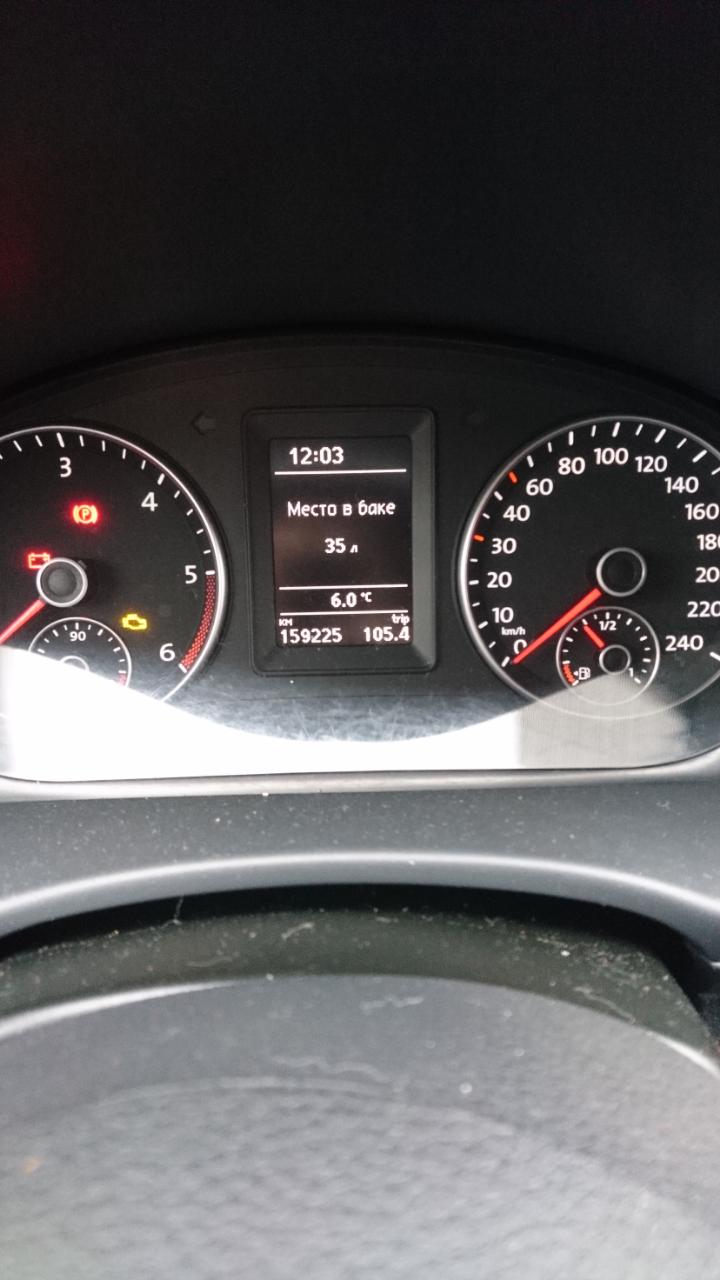

  1. Чилик
    Noble, А место в баке,это сколько осталось или сколько влезит.
  2. Noble
    сколько влезет

  7. Noble
    Нет
    Перше повідомлення: 13 гру 2017
    Нове повідомлення: 13 гру 2017
    Блок 17, пункт "Адаптация", канал с названием "volume to be replenished", устанавливаем значение "Yes" (либо у кого то значение "пo display" поменять на "display"). После этого в меню БК появится данная функция
    myfloor, Jetta Vlad та Чилик подобається це.

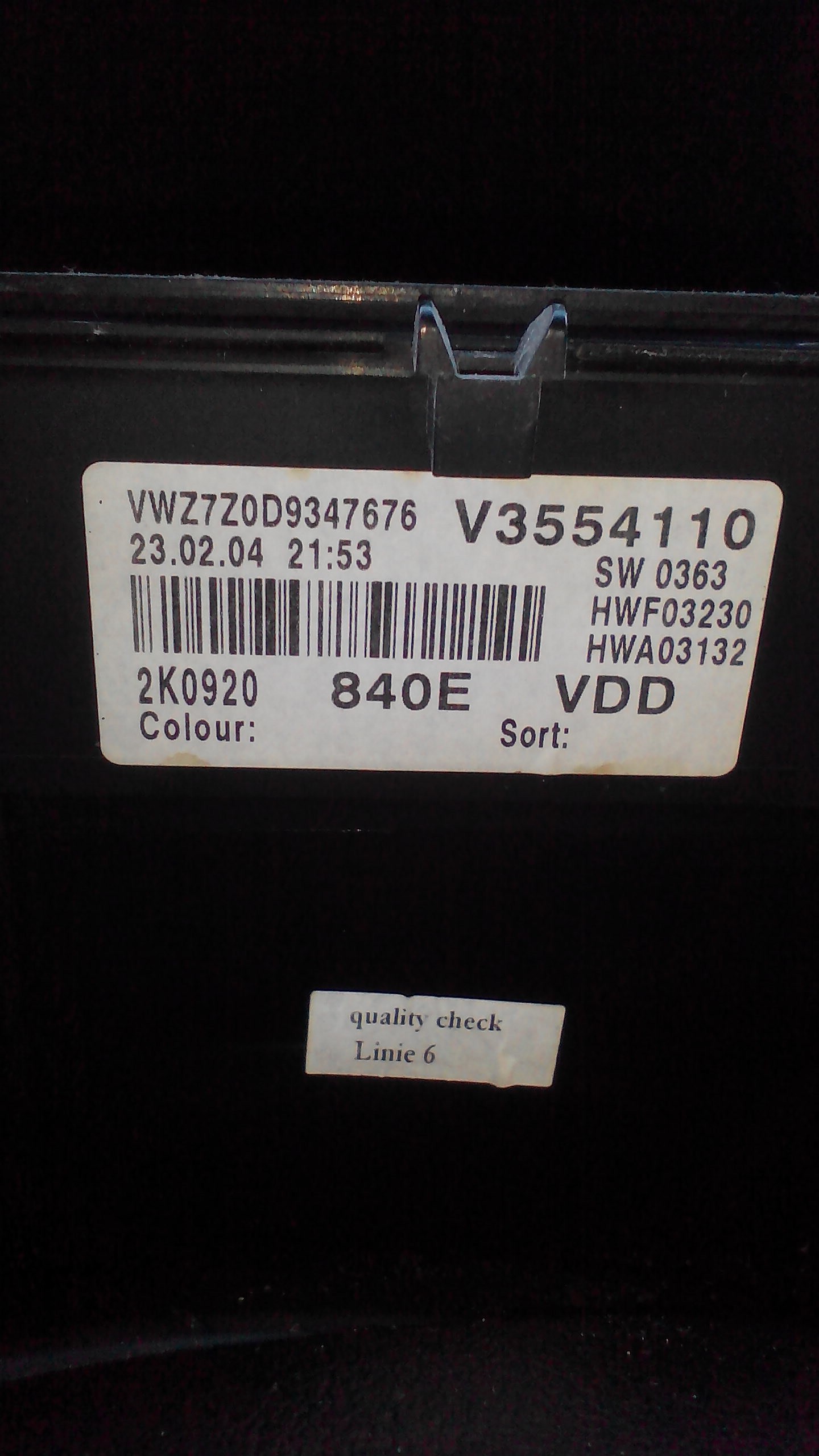

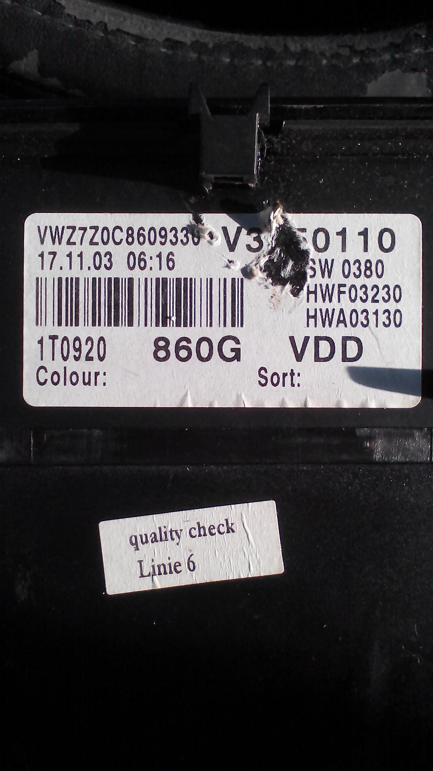

  18. ANDRU 79
    ANDRU 79 Новенький
    22
    VW TOURAN
    Черний
    Добрый вечер, смогу ли я заменить приборную панель?такая стоит IMG_20180125_144636.jpg на замену IMG_20180125_111311.jpg
  19. Noble
  20. ANDRU 79
    ANDRU 79 Новенький
    22
    VW TOURAN
    Черний
    74f67b4e1fb6.JPG IMG_20180125_144623.jpg Стоит без указателя температуры , есть на замену IMG_20180126_222716.jpg IMG_20180125_111311.jpg
