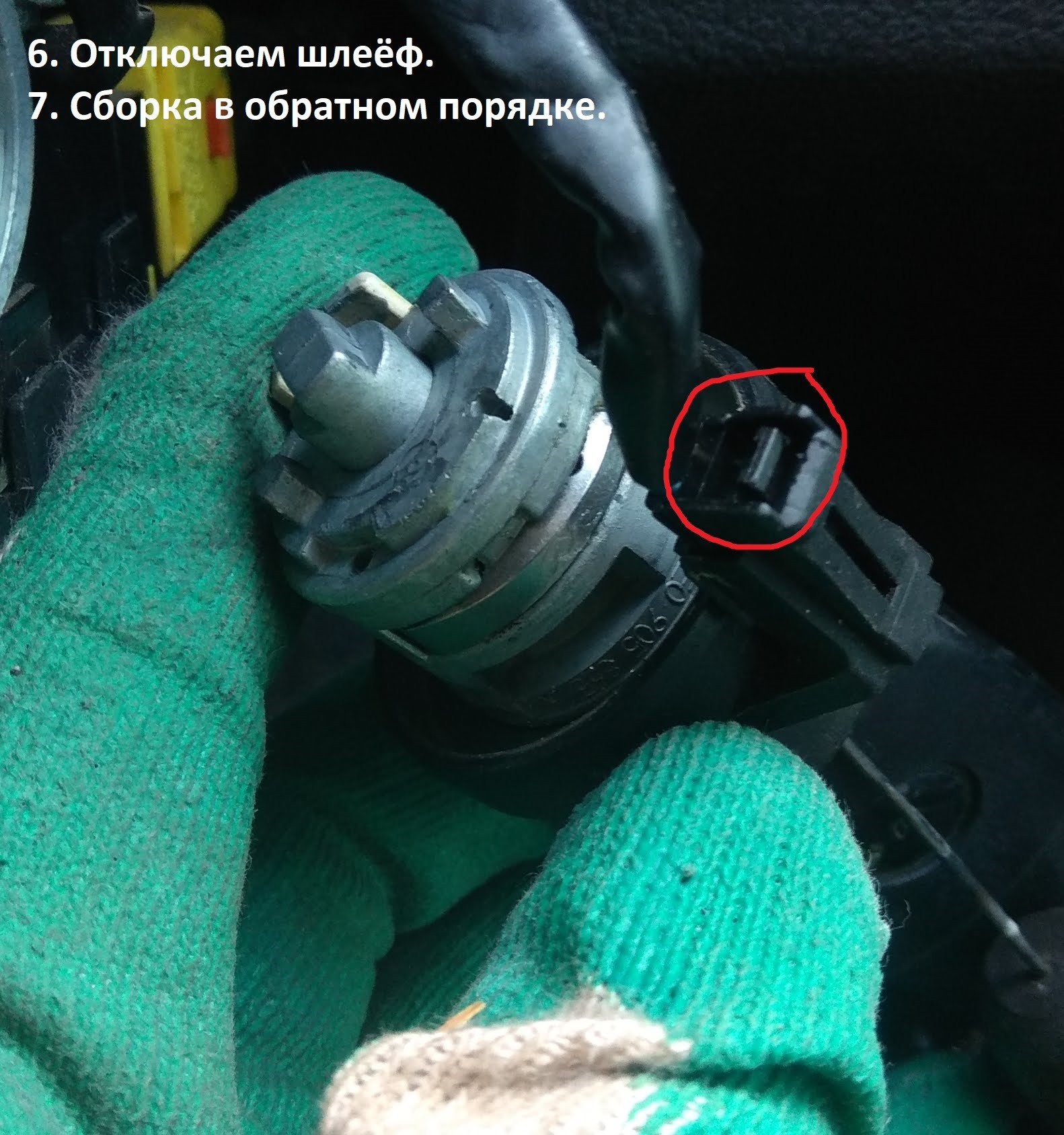

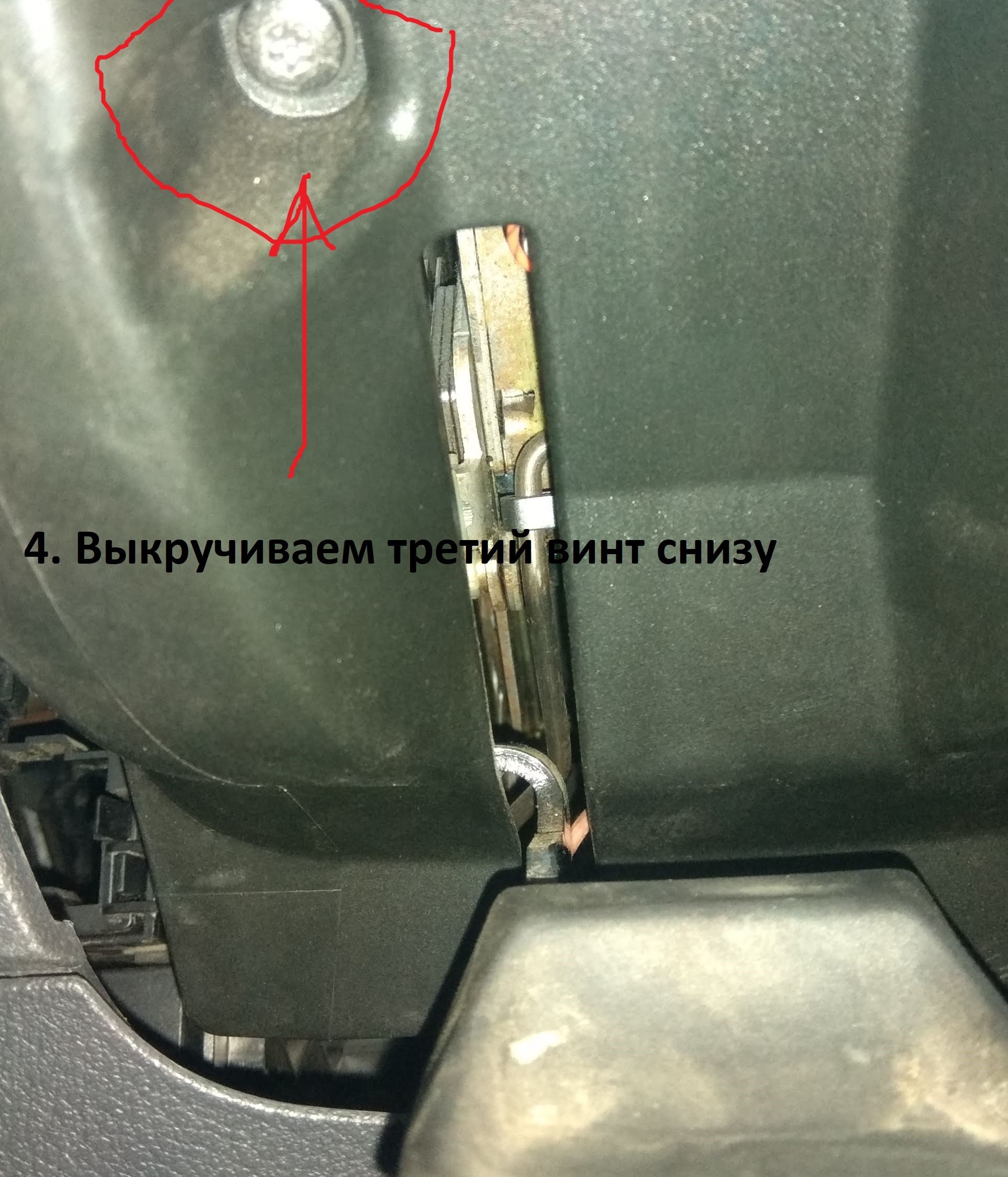

    Предыстория:
    При покупки авто у меня оказалось 2 ключа. Первый от замка зажигания.Второй от всех замков.
    Так же в придачу шёл замок зажигания от второго ключа(кот. от всех замков, родной).
    Со слов продавца замена замка производилась из-за замены приборки (приборка+замок+ключ с одной машины)
    Надоело мне тягать 2 ключа.
    Покурив Д2 и профильные форумы, нарыл инфу о замене только лишь личинки замка. Чему был несказанно рад)))
    Полез менять. НО! без снятия руля не получилось. Да и кругом инфа только со снятие.
    Скинул руль и понял, что и без снятия реально! ВИДИО!
