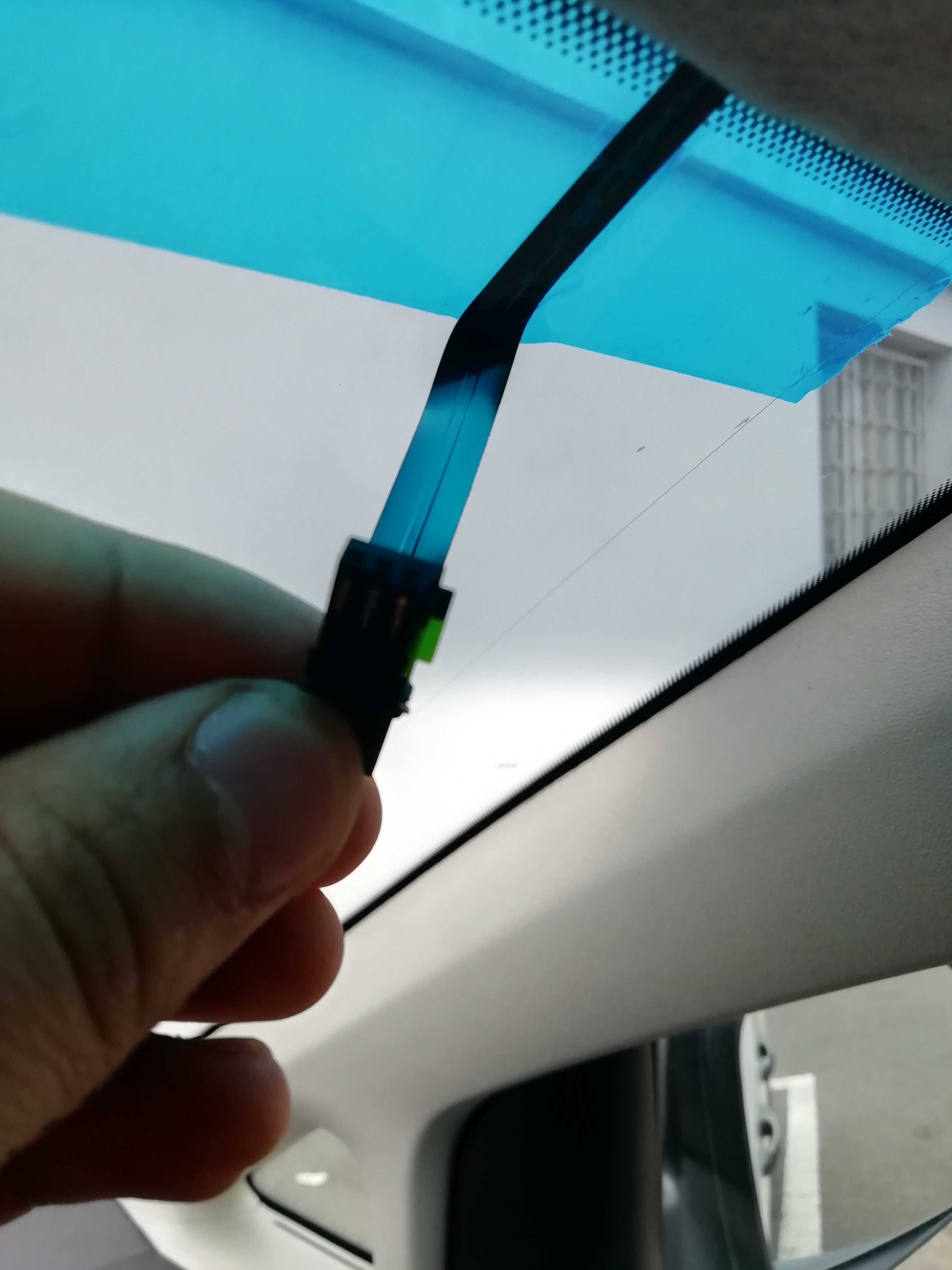

    Міняв лобове скло, поставили з антеною, тепер пропав сигнал і торчить провід з таким непонятним штекером, що не можу знайти антену під його розйом.

    Це під антену?
  6. Noble
    Да под антену

    Мені потрібно купити антену на лобове скло?
  9. Noble
    Зачем? У вас антена на стекле её видно на фото. Проволочка впаяная в стекло и есть антена
  10. Прораб
    ок, у вас выведен со стекла разъем котрый нужно втыкнуть в радиоусилитель, радиоусилитель находится за потолком, чтоб все работало как и раньше надо: снять солнцезащитные козырьки, ручки, полку, потолок над передним рядом и только тогда откроется картина с усилителем в который вы втыкнете за пару секунд разъем и начнете обратно все собирать, ниче что я на русском?

  11. kosha
    shurikk42, Или второй вариант, поехать в место установки стекла - пусть они этим займутся, т.к. завтыкали подключить в момент установки стекла
