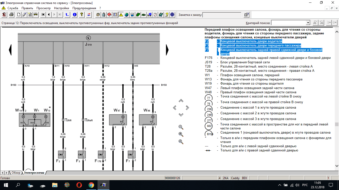

    Перед покупкою вирішив трішки проаналізувати інформацію, заліз в Інтернет і знайшов ось таку картинку:
    Трішки поясню. На фото добре видно, як "видраний з м'ясом" блок виглядає зі сторони роз'ємів. І видно, що у роз'ємі "Н" ані фішки, ані пінів. Виходить, що даний блок від авто, де є ЦЗ, а отже це автоматично виключає його зі списку тих, що мені підійдуть. Я повернувся на місце, звідки починав...
    Є в когось ще ідеї?

    Розпіновка блока БС без ЦЗ і блока з ЦЗ відрізняється тільки наявністю контактів роз'єма "Н"? Який відповідає за інформацію по відкриттю дверей. Чому з'являються помилки по світлу?
  16. Becas
    Becas Учасник
    161
    #56
    Тому що все світло підключено через блок БМ інакще ніж в машинах з базовом блоком і тому треба все перепідключати. Роботи там є трохи. Я собі міняв, але воно того варто.

    Я знаю, навіщо так роблять. Таку картинку навів для того, щоб показати, що запропонований блок мені не підходить, бо... (ну і далі по тексту)
    А що робити, якщо я хочу як по заводу, але не шляхом встановлення ЦЗ та ЕСП, бо від попереднього власника вони в мене вже є (хоча й колхозні)?
    Скажу більше: в мене є комплект автоматичного ДХО (залишився від попереднього авто), який сам включається і гасне, і підключається лише трьома проводами - "+", "-" та "габарити" (для приглушення). Але я не розумію, чому я маю колхозити (точніше розумію, але просто не хочу), якщо є штатна функція, яку можна ввімкнути просто зміною одного біта кодування?
    Моє питання не стоїть, як наколхозити, аби було. Моє питання: який блок бортової мережі мені потрібно знайти, щоб шляхом "викинув старий, вкинув новий" (кодування не рахую) без перепіновування чи інших маніпуляцій з проводкою отримати бажану функцію?
    Можливо у когось є автівка без електроніки в дверях але, наприклад, з ПТФ, чи з працюючим ДХО через світло основних фар, поділіться номерочком вашого блоку.
