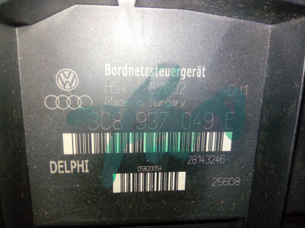

    Пишу номер піна на блок бортовий

    В новом блоке разъем H не задействован ,у меня авто 2004 г.в. завтра сфотографирую блок с разъемом

    Пересмотрел еще раз ЭТКУ - по Вашему авто.
    Надо пробывать ставить новый блок и смотреть что не работает.....

    В блок H подключены 4 провода IMG_20181222_201142.jpg IMG_20181222_201132.jpg
  9. homich
    ANDRU 79,
    И так нашел все таки - на блоках БС - использовалас колодка Н.
    Но на машинах без ЦЗ - вот и так получилось при замене вылетели такие ошибки...

    Дык блок нуно перекодировать под свой авто, и ошибок не будет. Уберите галки с ассистента движения по полосам, с камеры и прочих плюшек, которых нет на Кадди. Вот например на моем Туране отсутствовали туманки с завода. Захотелось установить их, да еще хотелось, чтобы повороты подсвечивали :). Прикупил такой блок - IMG_20171215_060121.jpg
    Установил по ВАГовскому феншую туманки, прописал, и дико рад, что оно работает так, как я и хотел. IMG_20171216_151554.jpg

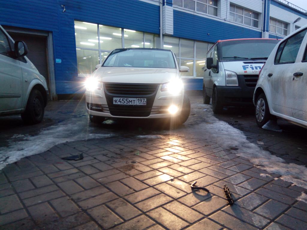

    Нове повідомлення: 5 січ 2019
    Добрый вечер.
    Все получилось теперь и у меня противотуманки по штатной схеме.
    Благодарю за помощь в телефонном режиме homich.
    ant787 подобається це.
