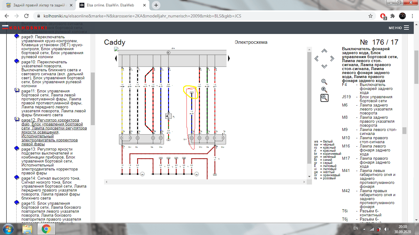

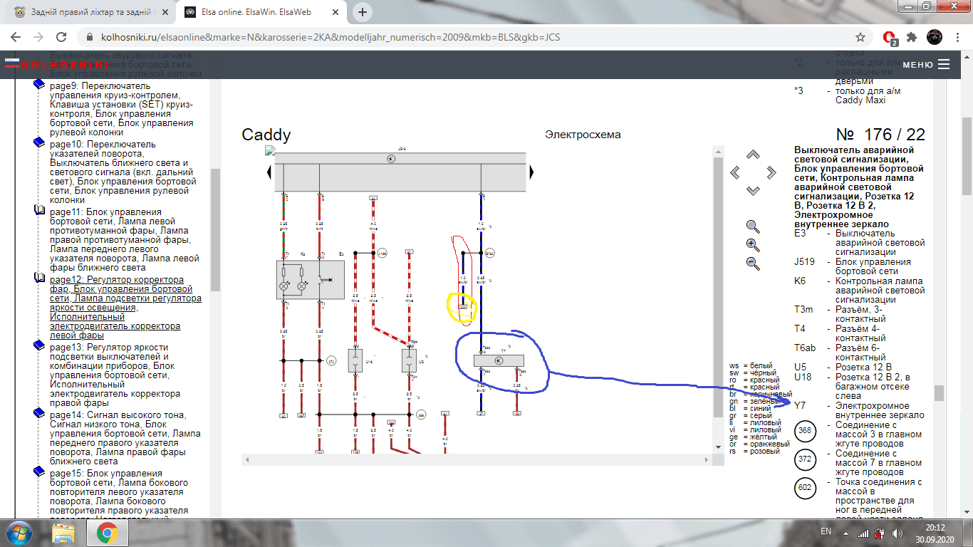

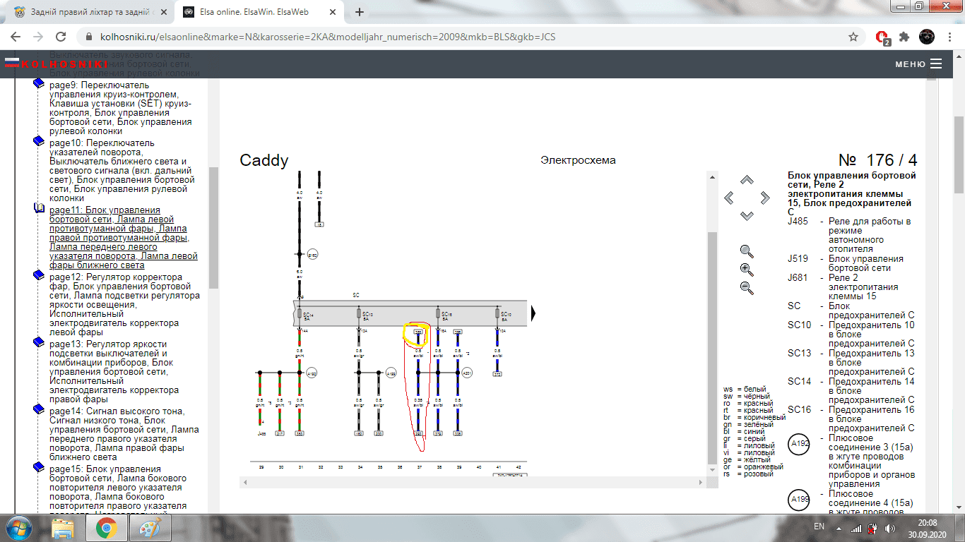

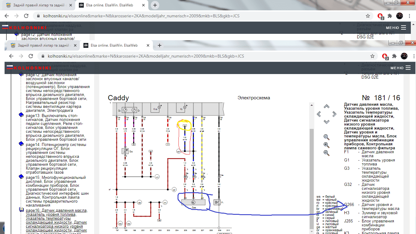

    Скорее всего что так. По схеме в ELSA чёрно-синий провод от лампы заднего хода в правом заднем фонаре идет напрямую до блока J519 (блок бортовой сети). Но на схеме с этим проводом запитаны - электромонохромное зеркало заднего вида, и датчик уровня масла в ДВС (установлен в картере двигателя). У прежнего владельца удалось выяснить, что у него ранее было замыкание с задымлением под ДВС от датчика уровня масла (то-ли у него проводка на металлическую защиту двигателя замкнула. то-ли ещё как), короче говоря под мотором что-то "шаманили"). Возможно ли что из-за не правильного монтажа этого датчика теперь такая канитель? И кстати, салонное зеркало тоже не работает (нет свечения зеленого светодиода в нем, хотя там должен появляться "+" от замка зажигания). Возможно я тут чепуху написал. Приложу скрины из ELSA, красным обвел провод , а желтым пункты перехода в программе.

    Тоисть - лампа все равно светит! Поразбиравшись в лектросхемах в ELSA VIN на сколько хватает моей компетенции, я увидел что на одном и том же проводе (черно-синем) "сидят":
    1. М17 - лампа заднего хода правого фонаря, провод черно/синий
    2. Y7 - зеркало с электрохромным затемнением, провод черно/синий 2 контакта, и 1 коричневый "масса" (у меня установлено по заводу но тоже не работает)
    3. G266 - датчик уровня и температуры масла в ДВС (установлен в картере двигателя) имеет три провода: черно/синий (питание), коричневый(масса), серо/желтый(сигнальный).
    4. ну и само собой блок управления бортовой сетью (J519), черно/синий провод от правой лампы заднего хода приходит на колодку "B" на пин №1., а с левого фонаря на колодку "F" пин №6 по-моему.

    Ви щось намудрили зі схемами. Точніше, з іх інтерпритацією.
    Провід від блоку БМ (J519) іде до правої лампи ЗХ (М17) і паралельно відгалуджується (у зїєднанні B187) до салонного дзеркала (Y7). Згідно схеми він більше нікуди не повинен йти. Якщо ж він з'єднаний ще й з тим проводом датчика температури, то лампа ЗХ й буде світити завжди при ввімкненому запалюванні, бо то провід від клеми 15а (живлення при ввімкненому запалюванні й у момент старту).

    Можливо ви маєте рацію, я розглядав схему та бачу, що провід який розгалуджуеться на елемент Y7, а від нього вже йде на G266. Але я не спеціаліст. То можливо у дзеркалі і є проблема? На нього приходить "+" від замка запалювання.
  14. l_Operator_l
    l_Operator_l Учасник
    148
    1.4i (BUD)
    Від'єднайте від нього роз'єм і перевірте ;)
