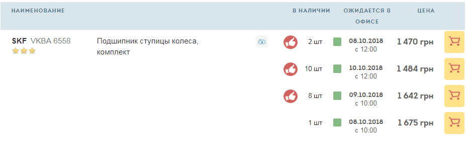

    20181003_173223-1512x2016.jpg Приїхав мій підшипничок,замовляв в неті, сайт Auto Dok.Ціна з доставкою 70є.в магазині хотіли 115є.Їхав з Німеччини з терміном доставки до7днів.Цікавий сайт ,але на жаль працює тільки по європі.Є також додаток на смартфон в плей маркеті.Будем пробувати крутити гайки!

    +- середня ціна в Україні)
    Перше повідомлення: 6 жов 2018
    Нове повідомлення: 6 жов 2018
    p.s. і це вже з доставкою)

    Знаю знаю в україні дешевше,але пересилки доставки тп.і тд.на одне вийде!

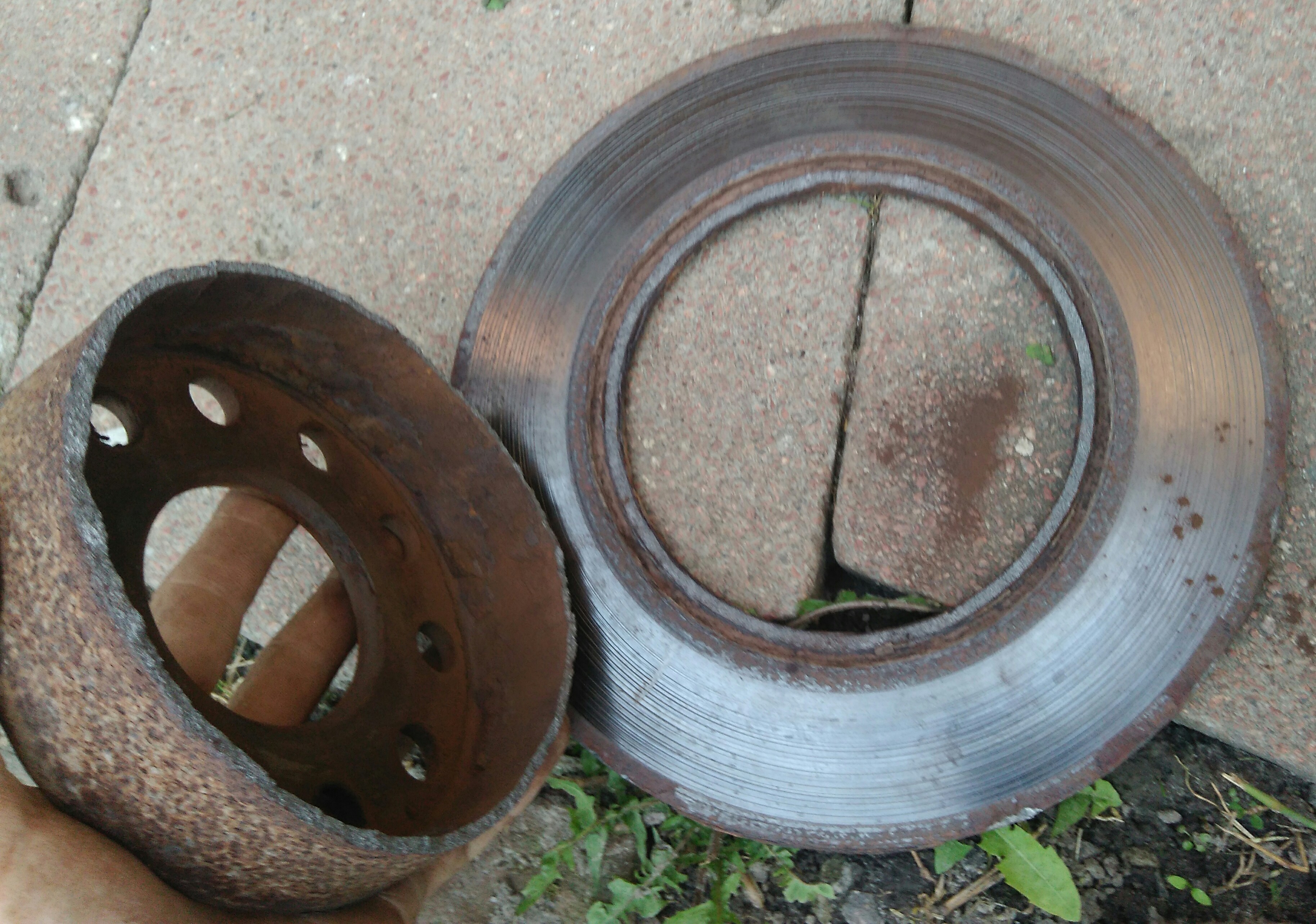

    Диски старі - ближче до центру (із сторони кузова) робоча гальмівна поверхня диска має плавний бурт до якого треться колодка постійно,от вам і штопор диска,при цьому в зібраному вигляді ступиці з тормозами ви бачите зазор між колодками та дисками гальм і вважаєте,що там все впорядку!

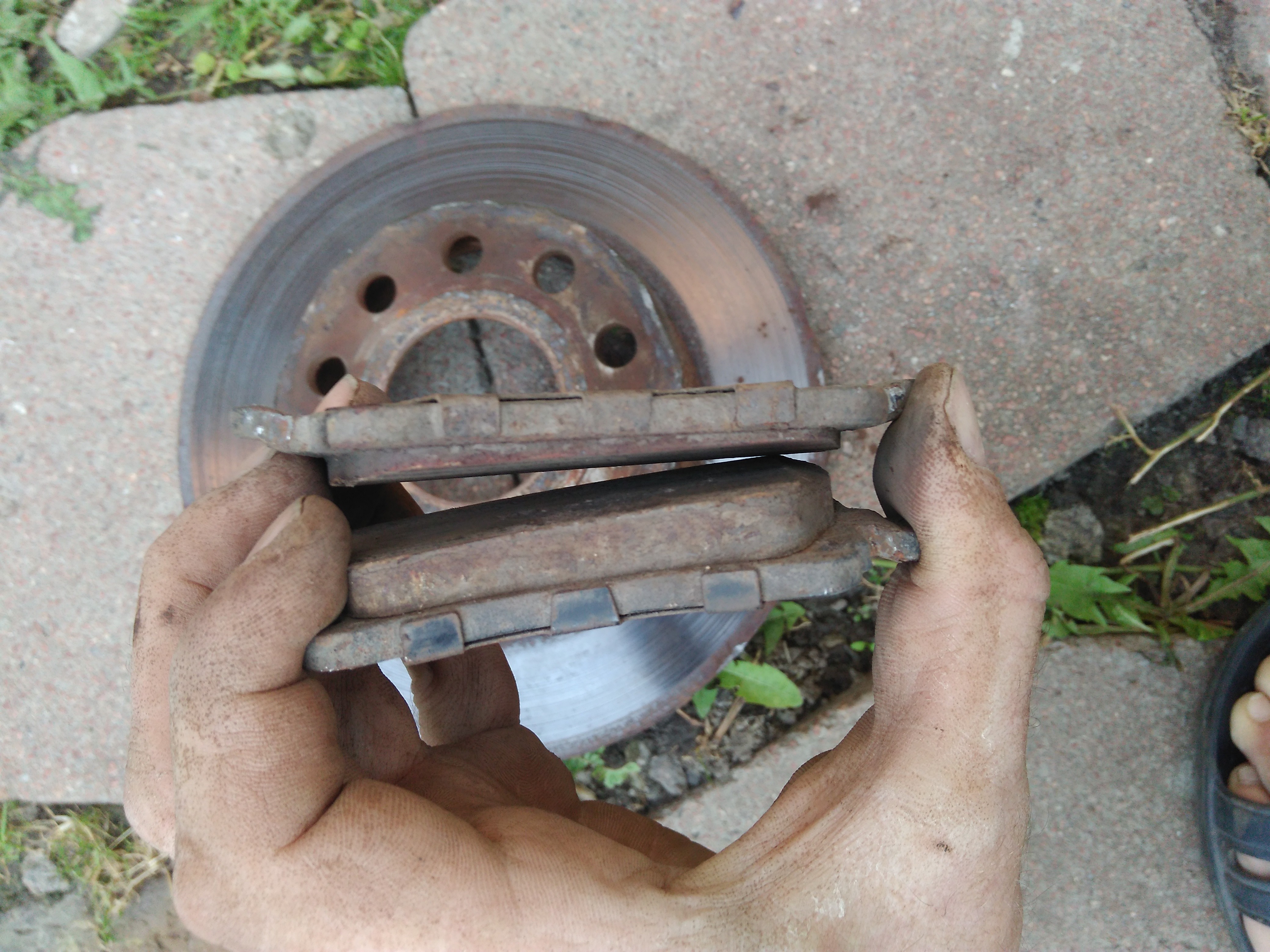

    [/QUOTE]
    Как то не паралельно изношены колодки. Какой то перекос.

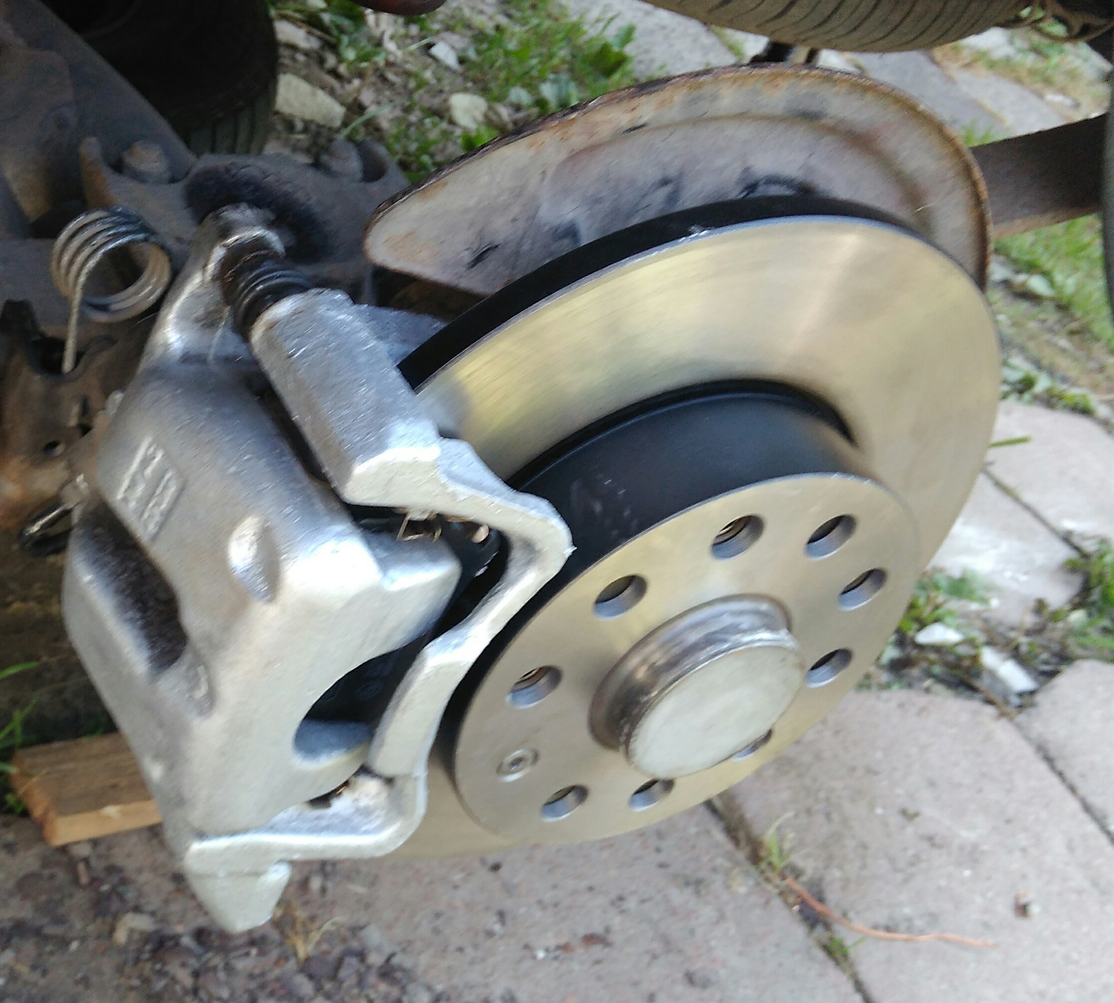

    Все вірно,це через диски нерівномірно зношені,а різниця між зовнішньою та внутрішньою колодкою - підклинював гальмівний циліндр(циліндр,резинки,колодки і диски на задній осі були замінені но нові)!
    Попередньою зимою почав гудіти підшипник ступиці - (це я так вважав) причина в тому буртику,про який писав вище!Очевидно куски його просто відвалювались і створювали шум ,який дуже подібний на гул підшипника ступиці!

    Зняти з проблемної сторони диск і перевірити наявність того бурта спершу!Якщо є - спробувати видалити!
    Я не парився - мій диск на 50% зношений ,тому замінив на TRW + колодки + ремкомплект резинок та циліндри!

    Schumacher81, ще з другуго заднього тормозного на токарці вріжте такий самий "барабан" - будуть файні проставки на ступицю як хтось захоче робити причіп на комплектуючих Кадді

    Прикипів!Кувалдою поміг!Доречі легко ламається,тому не практикуйте такого на справних дисках!
  20. miki_ua
    #80
    Schumacher81, просто треба знати куди бити. Якщо бити по "кільцю" що отримали - так і буде. Якщо стукати лише по привалочній поверхні колеса ("барабанчик") то не лопне нічого....
