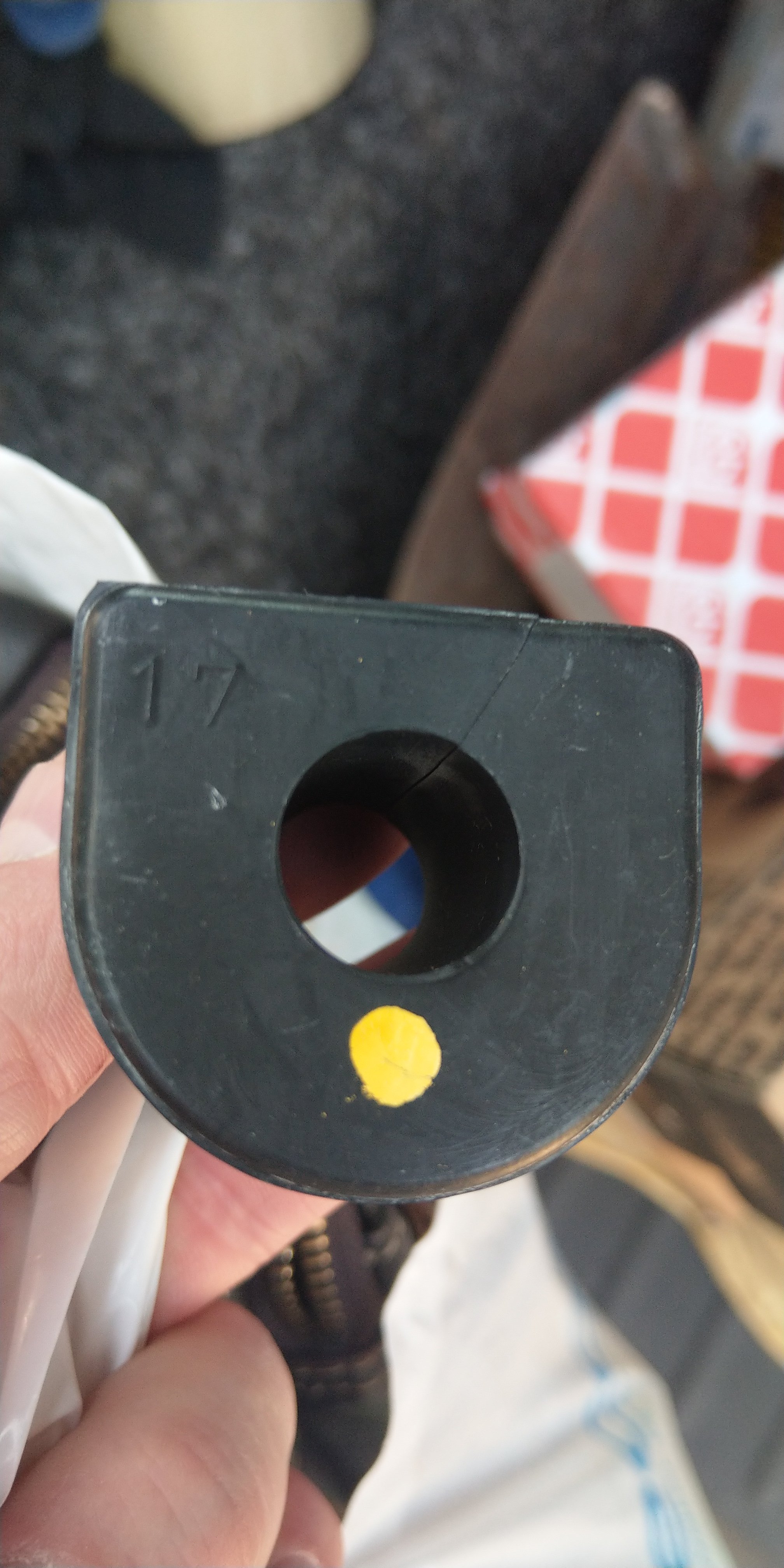

  17. xximik
    xximik Учасник
    152
    VW CADDY 4Motion
    #57
    TOYOTA 48815-16160 - 17мм - цена 175-200грн
    Отлично становятся.
    MAY, Ljova, kosha та 2 іншим подобається це.
