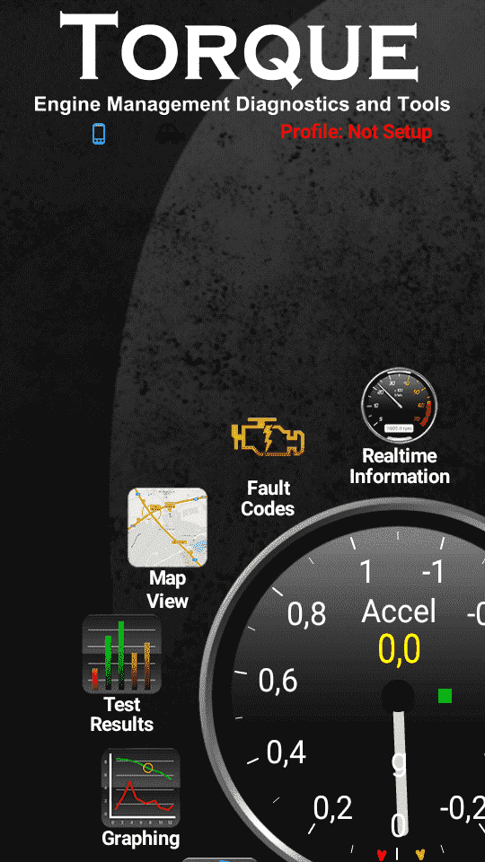

    Для работы с мобильного рекомендую программу TORUQE(бесплатная версия на плей-маркете, полная - на 4PDA).
    Итак, ближе к делу.
    Стартовый экран:

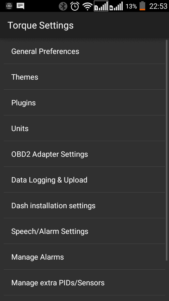

    Листаем по циферблату вниз до пункта Adapter Status, заходим в него и листаем вниз - до пункта Settings
    Далее нас интересует пункт Manage extpa PIDs/Sensors

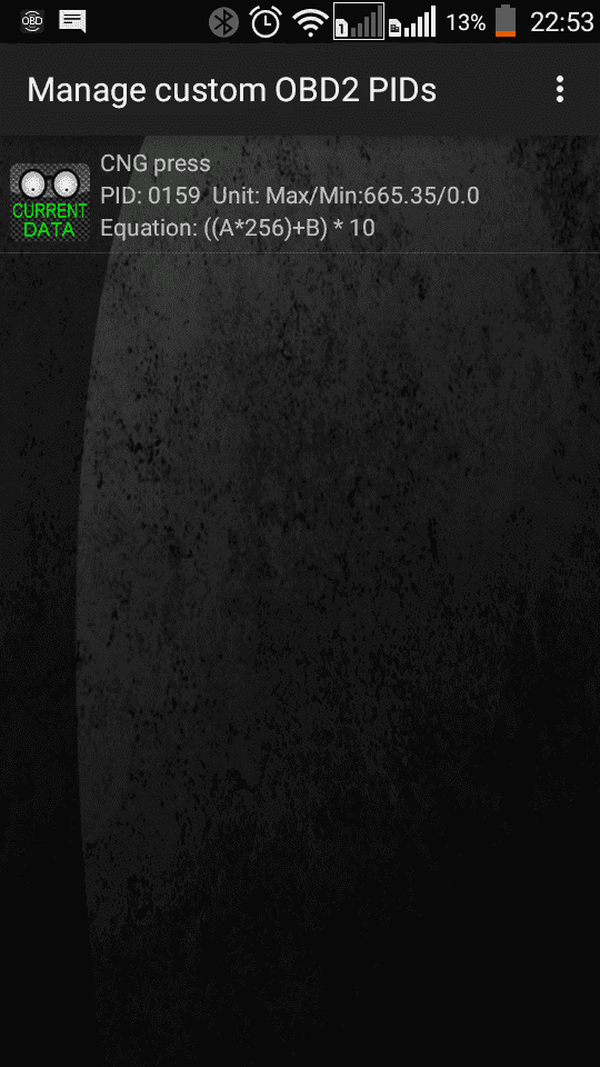

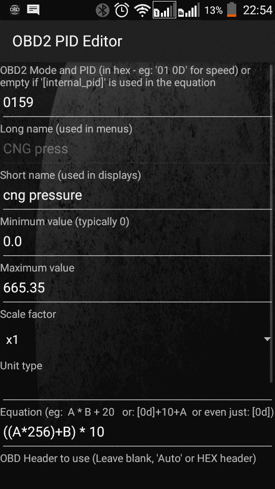

    Вверху открываем меню (три вертикальных точки) и выбираем Add custom PID. Заполняем его параметры в соответствии с данными ниже.
    В результате у Вас получится вот такой пункт
    Я Вас поздравляю. На одном из рабочих столов с индикаторами выбираем устраивающий Вас тип (окно с числом, график) и ву-а-ля: наблюдаем изменение давления в рампе на своей мобилке.

    Сергей подскажи по таблице где вводятся данные после формулы у меня есть еще пункты их я так понял заполнять не надо? У меня торк на русском может чет не то?
  6. miki_ua
    agnks, скрин проблемного пункта в личку: разберемся!.
    Украинизации Torqe нет, если на девайсе основной язык украинский - поставится английская версия (как у меня в примере). Если на девайсе русский по умолчанию - ставится с русским интерфейсом.
    Скидывайте фото- будем разбираться
  7. agnks
    agnks Учасник
    112
    зеленый
  8. miki_ua
    Да, правильно -заполнять эти пункты не надо. Если вы взгляните на рисунок #4 из "шпаргалки" то в конце страницы увидите на английском название того пункта, который у вас первым на фото: Заголовок OBD/OBD Header to use
  9. agnks
    agnks Учасник
    112
    зеленый
    Получилось. Но на 4ой таблице на второй строчке надо тоже прописать (CNG press) у меня требовало название это, без него не хотело активировать данную функцию.Сергею спасибо за подсказки.
