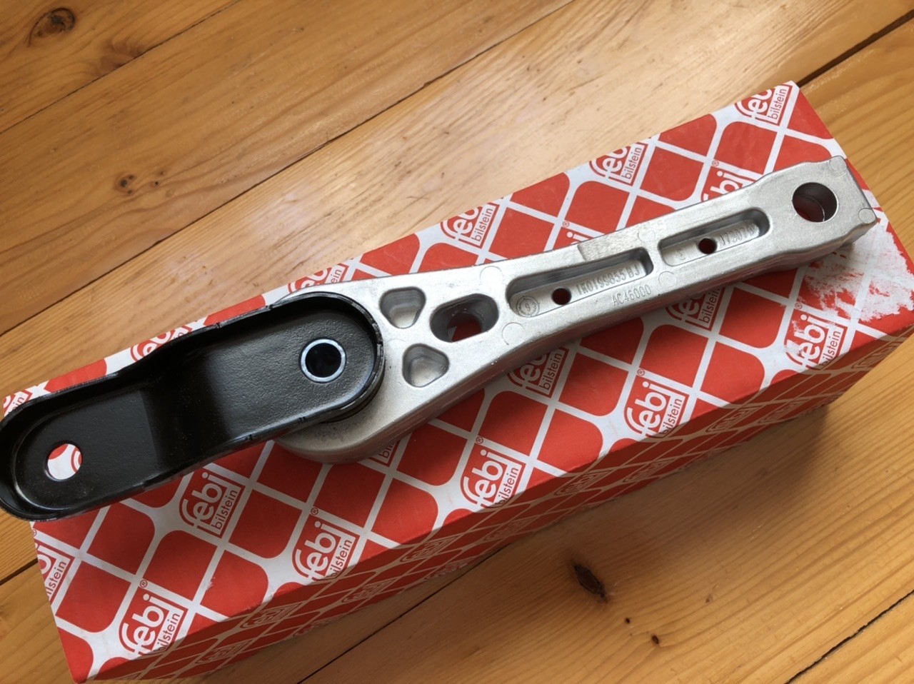

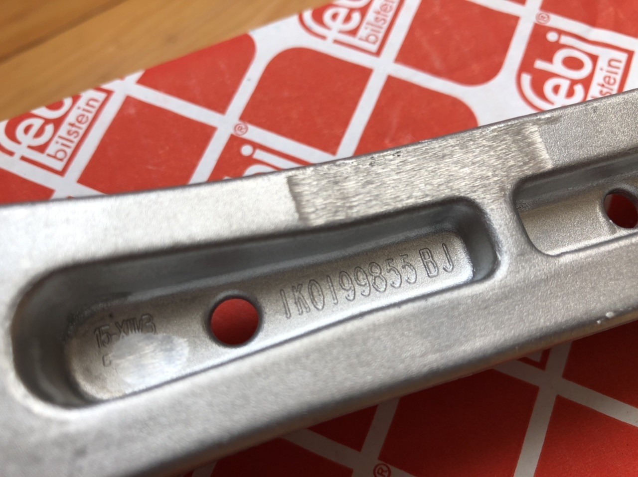

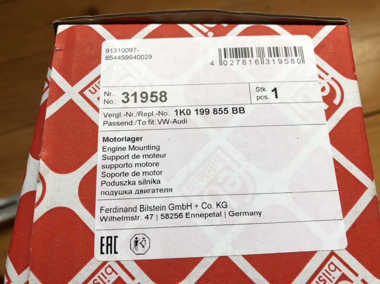

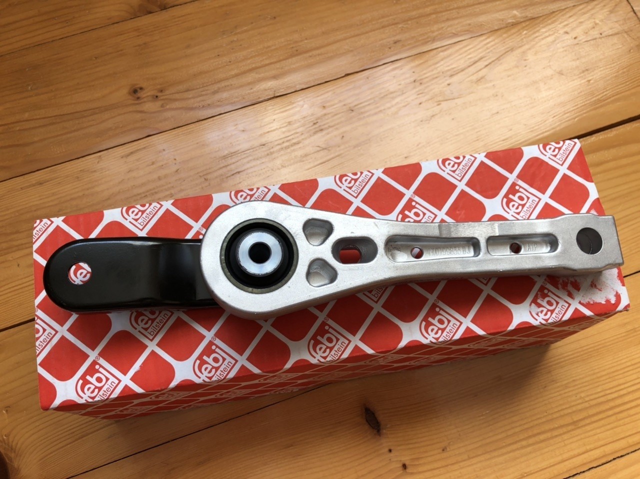

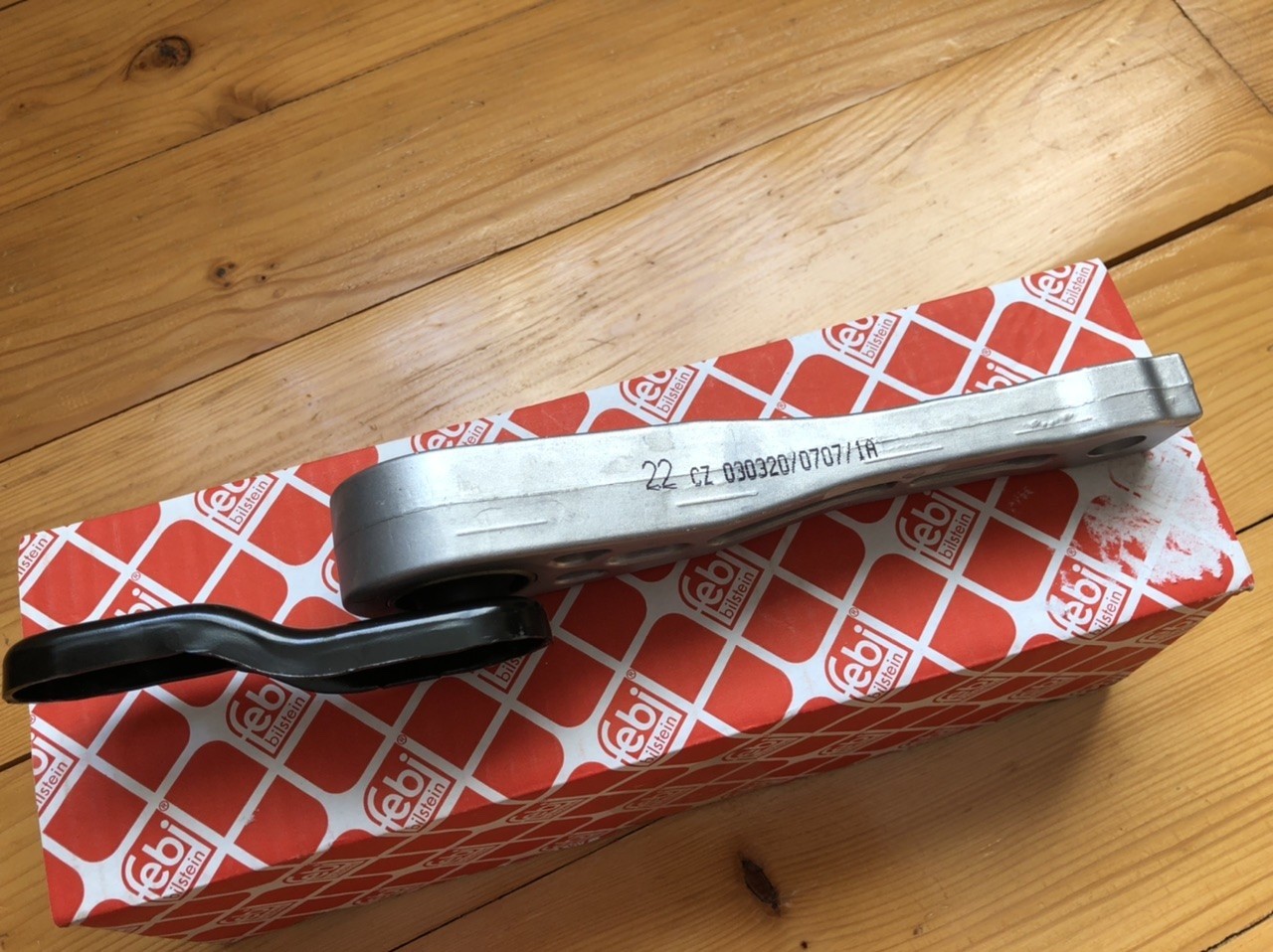

    C3DBD062-B448-42A6-9290-7F8AD811F18E.jpeg 3073C871-789D-4B5B-B0C3-327854F19AE8.jpeg 9A35552D-4206-490E-ACAF-E355C850561A.jpeg CD8F0DC9-85C2-4F3A-8150-6D18B8E9873E.jpeg 444FBB56-B277-4968-8FE6-336333AF283B.jpeg Приветствую всех. На прошлых выходных менял опору двигателя (сайлентблоки в подрамнике). При замене было обнаружено, что сайлентблок в нижнем креплении КПП также с трещинами, но так как в наличии не оказалось, установили старый. Вчера заменил на Феби 31958, в коробке оригинал с затертыми номерами. По ощущениям - пропали толчки при переключении передач, вибрация двигателя на холостом стала меньше. Цена вопроса 380 грн. и 30 минут работы в гараже с ямой.

  15. Noble
    и нет смысла переплачивать за лемф или оригинал :good2:
    GORA подобається це.
  16. adminavto
    1,225
    Для ДВС BJB,BLS,BMM,BSU вариант по Lemforder снят с производства.
