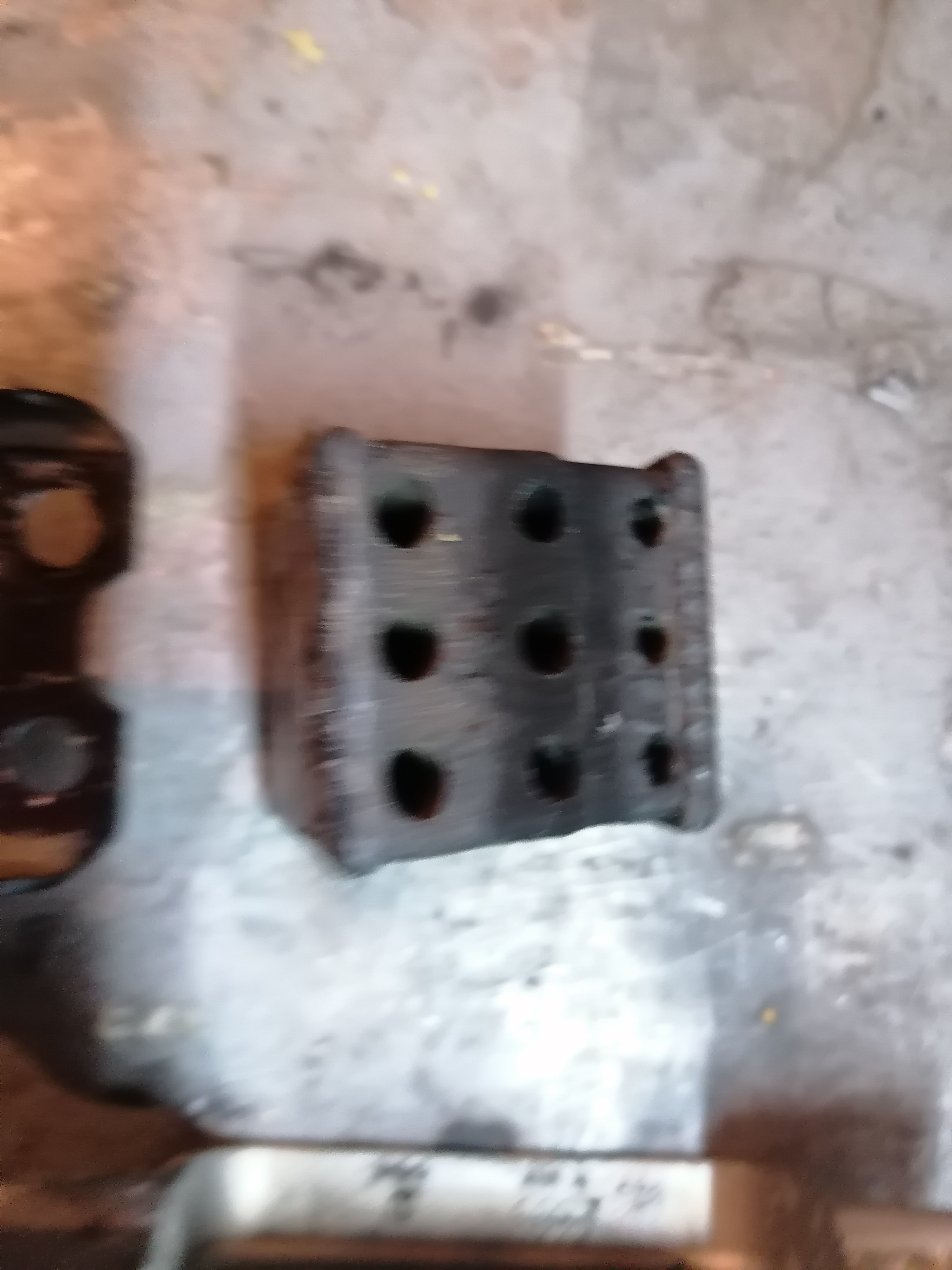

  9. Noble
    Заменил подушку кпп, а старую разобрал. Короче выработка на резине так что те шнуры резиновые особо не спасут.

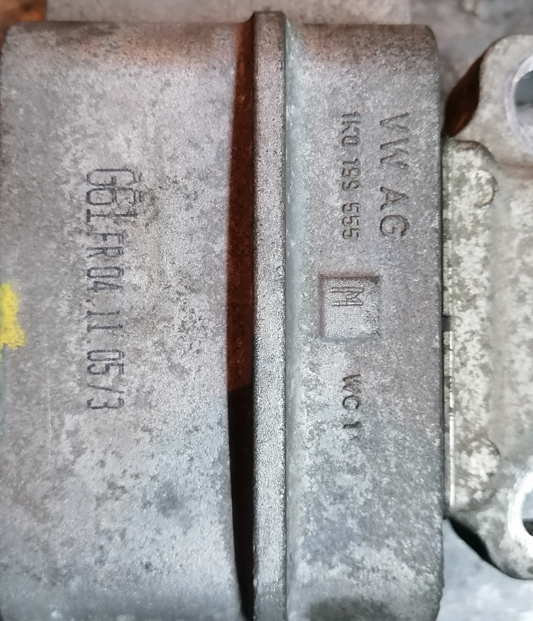

  11. Noble
    Поставил Лемф с затёртым номером VW, a центрировал примерно на глаз. Это у меня уже вторая замена. Первую менял на бывшем кадди
  12. sage64
    795
    Noble, т. е.Lemf шёл контробасом, ни разу не видел. Ориджинал не раз видел, интересно, даже очень. Наверно и цена соответствующая. Центрировал тоже на глаз, но в природе существуют или нет Приспособа для центровки? В Эльзе не описано.
  13. Noble
    Цена 1040грн. Та на сколько я знаю такой Лемфёрдер во всех коробках лежит с затёртым номером VW. Фото с нета, у меня с буквой М
    Останнє редагування: 23 лип 2019

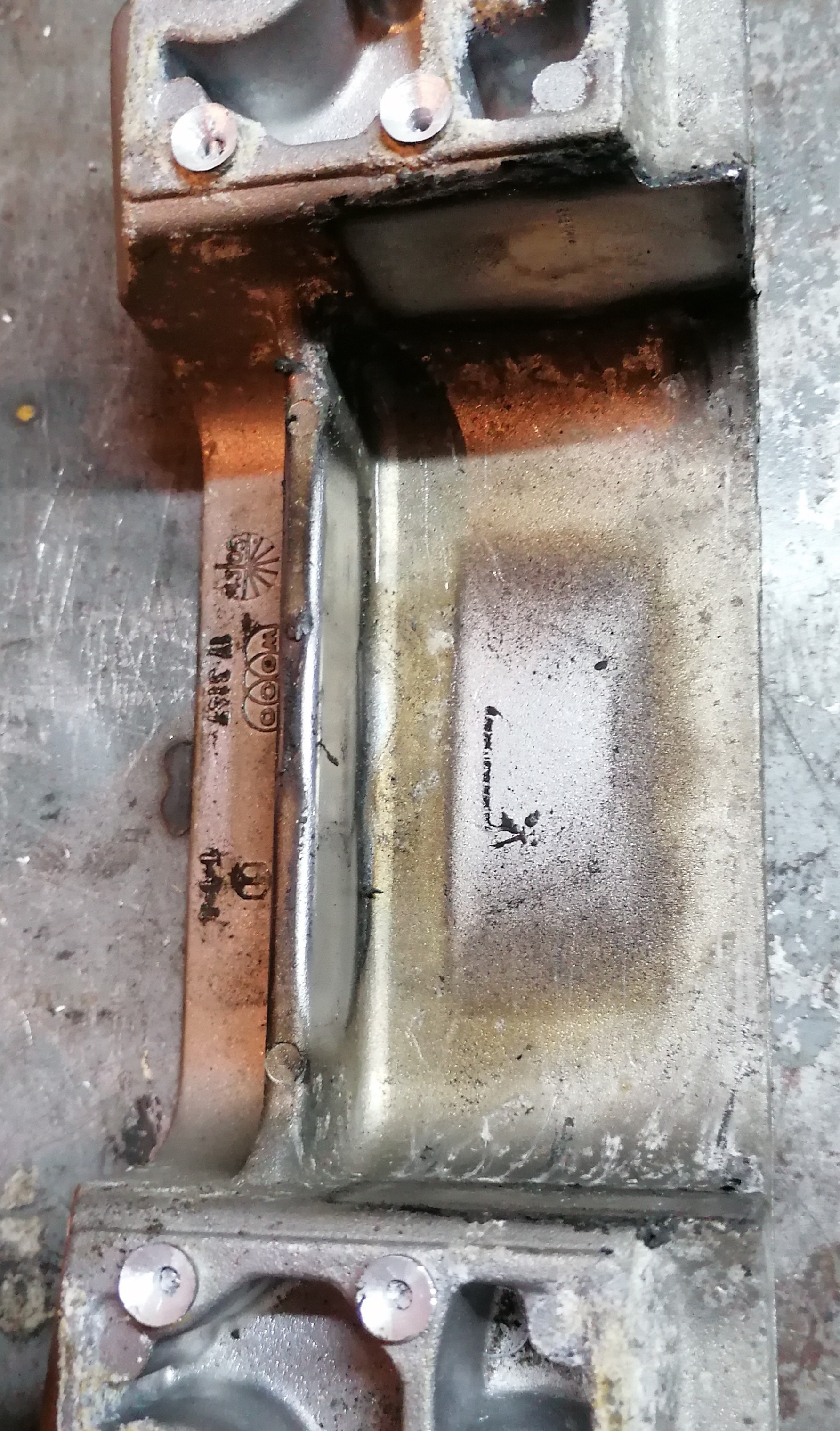

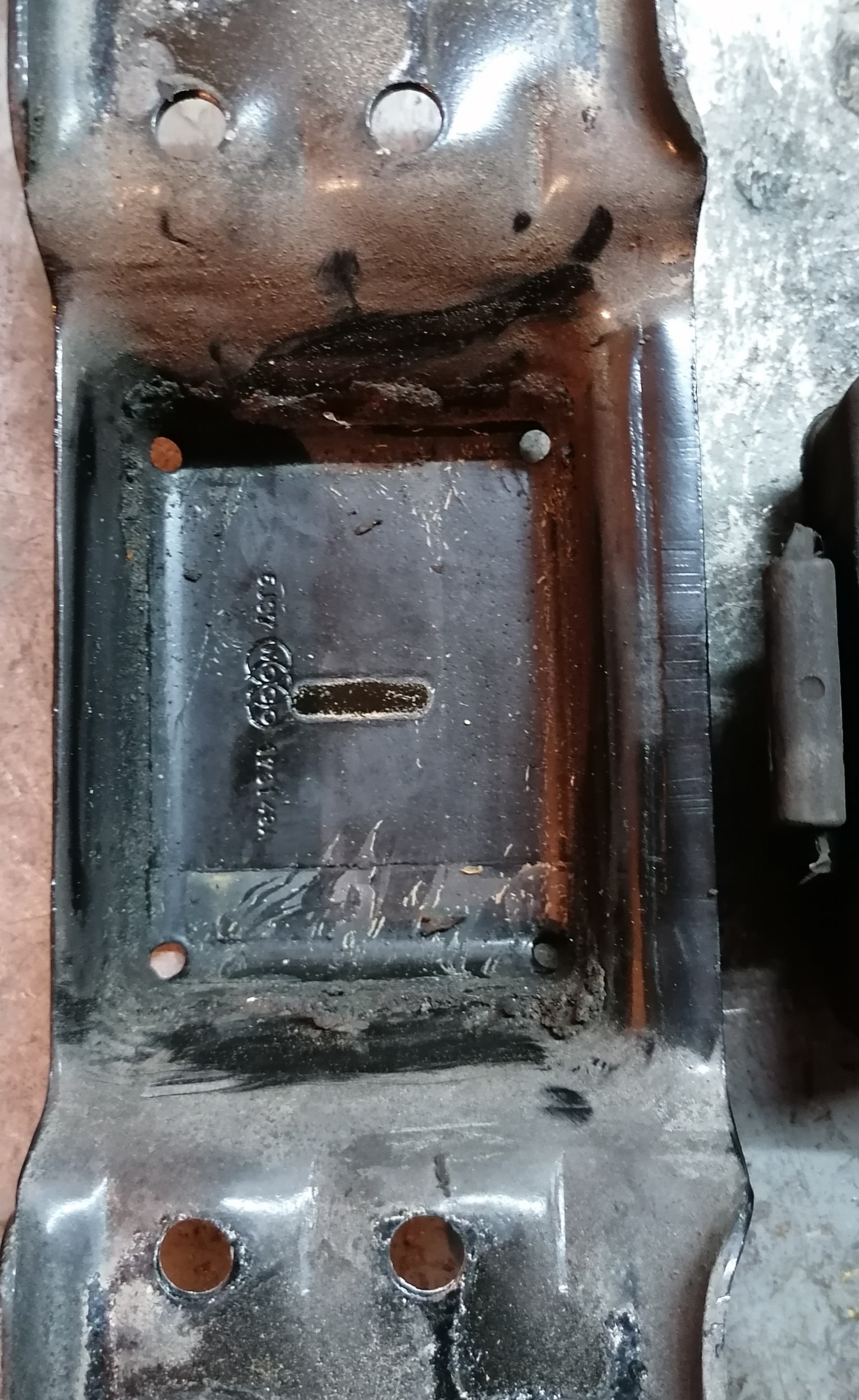

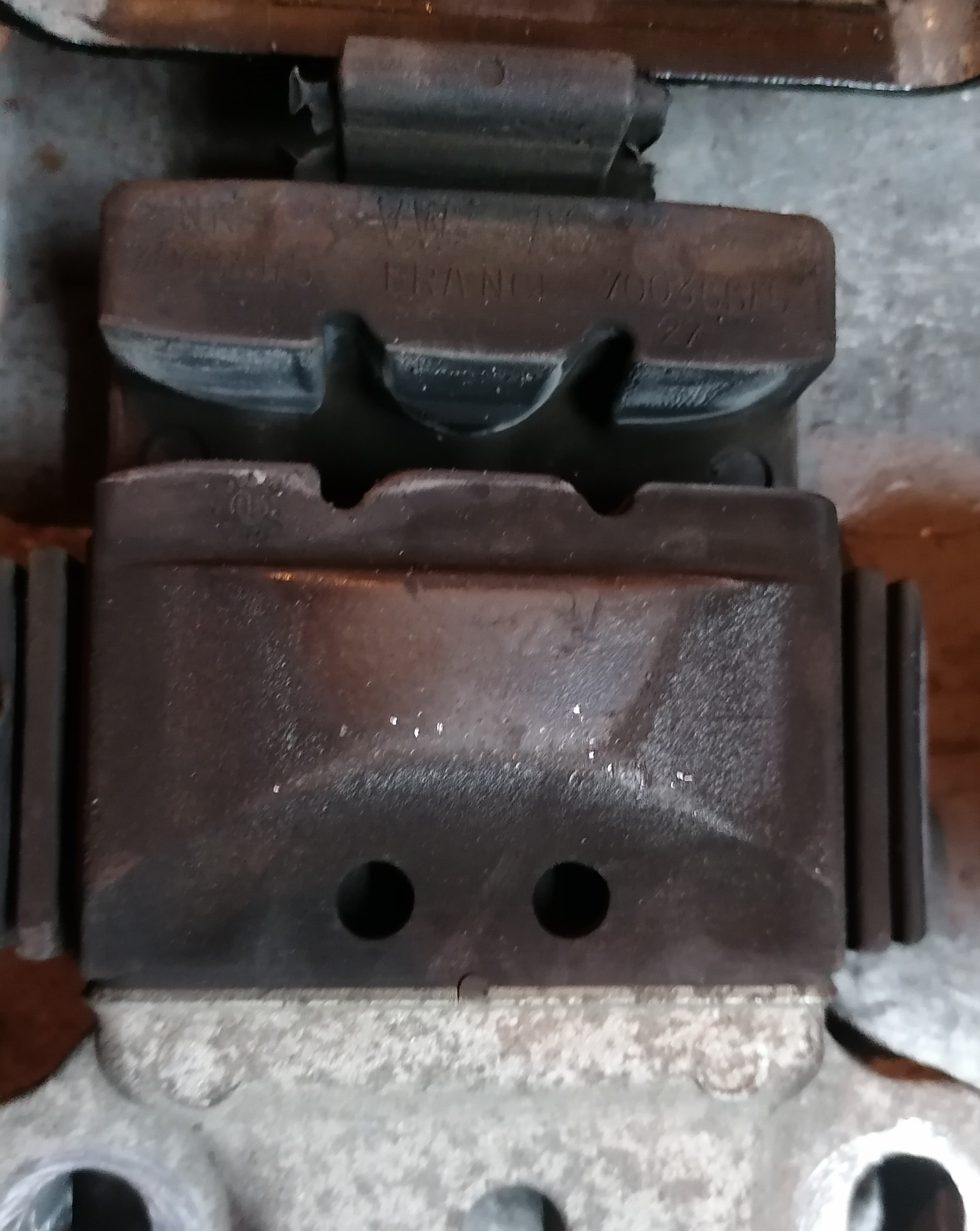

    Найшов стару подушку, було 20 хв., розібрав, зроблю щоб лежала на всяк випадок, але дуже квола, більше року не витримає ATTACH]58916[/ATTACH] IMG_20190723_215502.jpg IMG_20190723_230433.jpg IMG_20190723_230553.jpg IMG_20190723_230729.jpg . IMG_20190723_223801.jpg

  19. sage64
    795
    Vipop, подивився звіт, сподобався, на моїй язичок сильно виглядає, а на новій повинен бути врівень з верхньою частиною, чудово. Не знаю вийде чи ні підлампічити, але спробувати варто.
