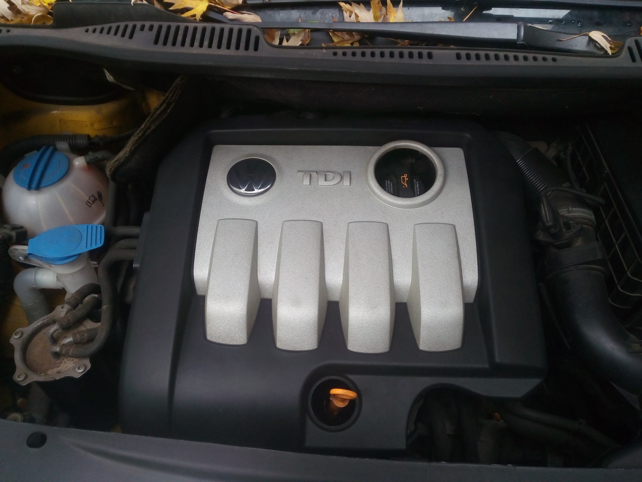

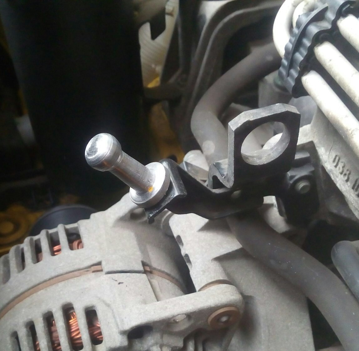

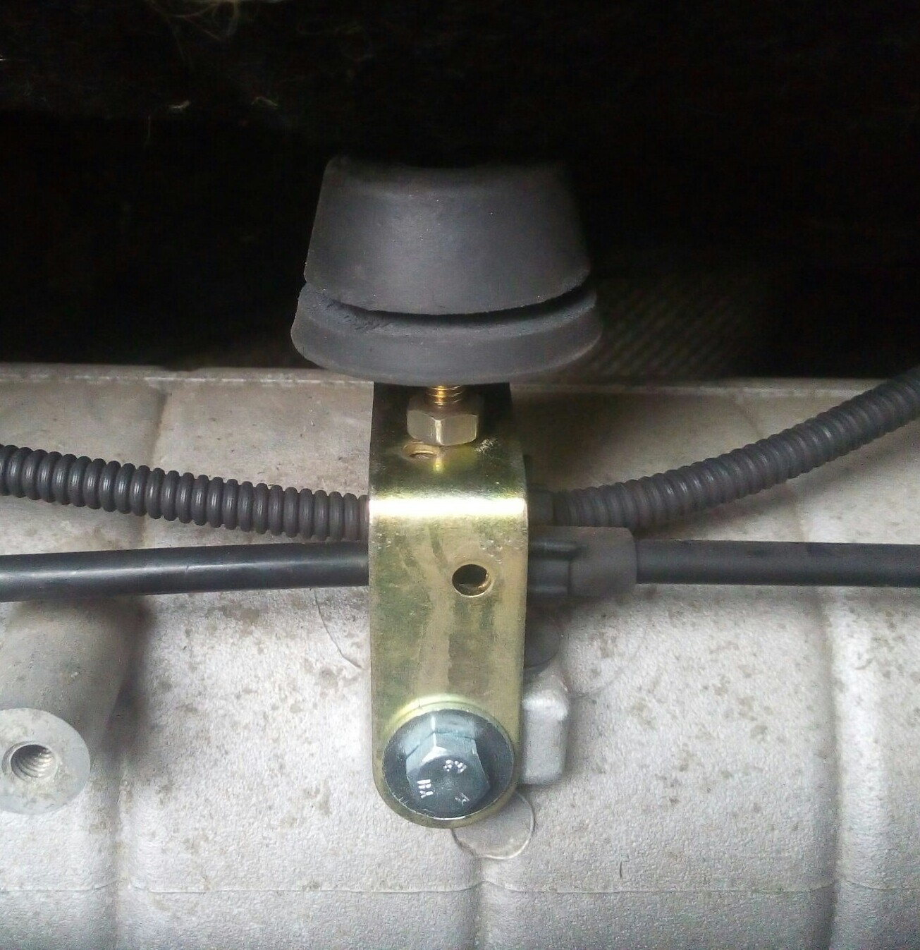

    Вчера напился....От полученного морально- физического удовлетворения- IMG_20181026_130453.jpg ! Поточили мне болты- IMG_20181026_145134.JPG IMG_20181026_145216.JPG ,вырезал кронштейн,в резиновой ножке при помощи болгарки и напильника проточил канавку под вилочку крепления IMG_20181026_145252.JPG ,отошел на шаг назад,прищурился и оценив ,произнес,,Это хорошо!,, Обошлось все это дело: болты- бутылка пива,резиновая ножка- валялась в кладовке,уголок под ножку-10 грн,б олтики м6 с гаечками- 2 грн,,.кронштейн из старой таблички,,не влезай- убъет!,, толщиной в 1,5 мм- из кладовки тоже.Итого~ 40 грн.Осталось- покрасить(ато не аккуратненько,доктор!) и подобрать резинки под щуп и горловину( удлинитель на горловину уже нашел). Фу- х!Огромное спасибо всем,кто участвовал и морально и практически( "подогнав" размеры и чертежи)!!!

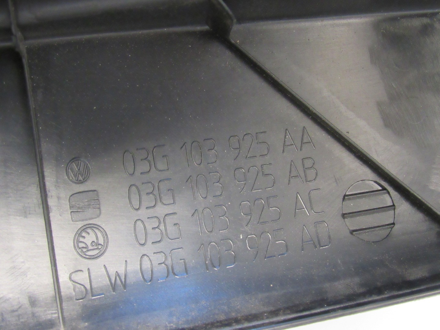

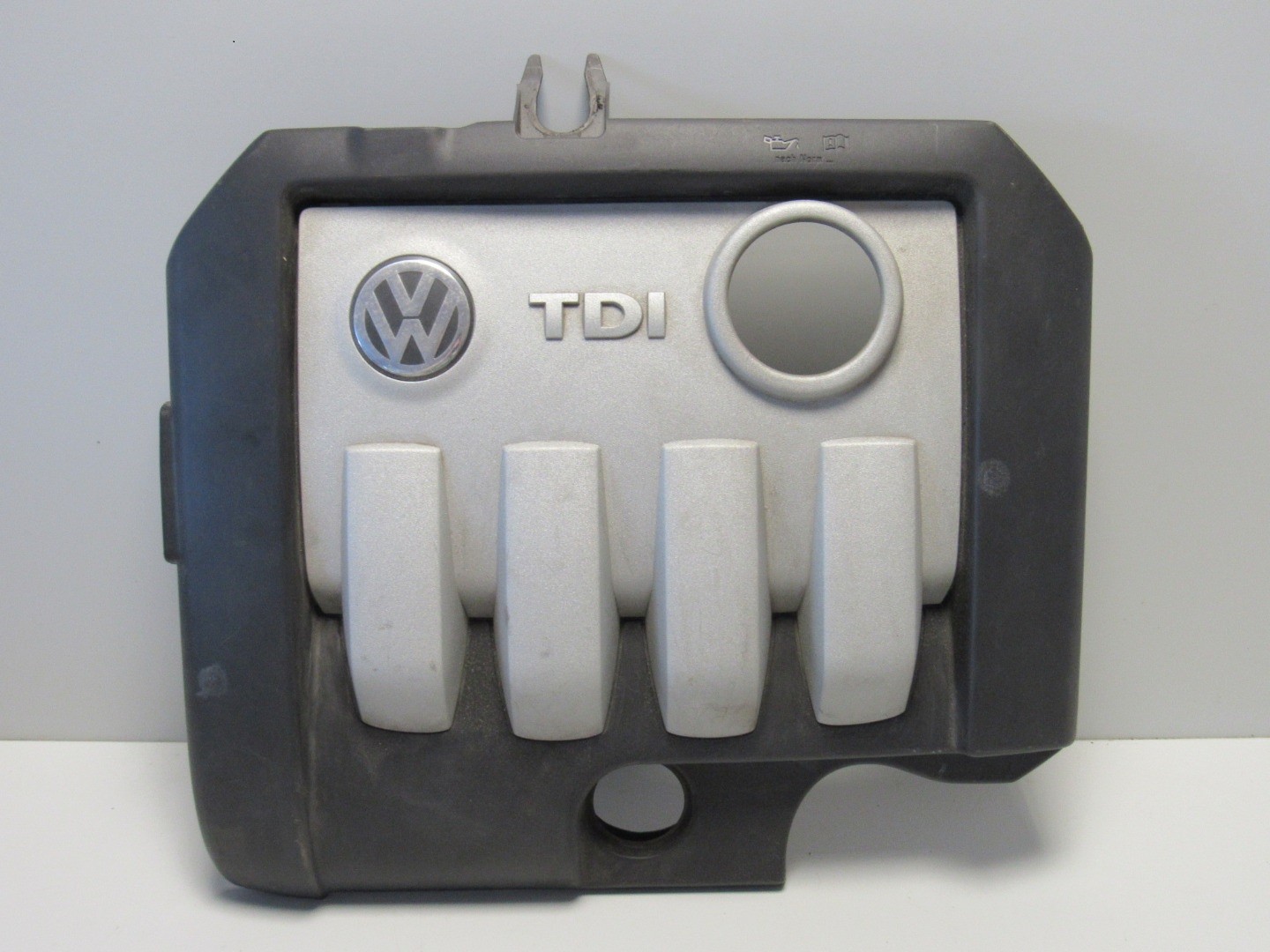

    Хотелось бы уточнить по поводу крышки от Гольфа 5, есть крышка с номером 03G103925AA, двиг. 1К , BKC, визуально не увидел никаких отличий от BL или BR. Думаю она станет на Caddy 2.0 SDI без особых проблем, или ОНИ ВОЗНИКНУТ? Вот фото:
    Стоимость на exist.ua 4687грн. жесть.

    Ну вот я такую же и поставил на свой bst :). Мне. "GTR" подгон дешевле сделал(дай Бог ему здоровья!).Единственное,что "tdi",ну что-то придумаю-руки есть.

    Видел ваши фотки, класно вышло. Я новую не собираюсь ставить, фотки б/у, что то в районе 800грн плюс крепления.
    Пусть будет TDI, на сайтах за год видел только 3 крышки с SDI и то с Гольфов.
