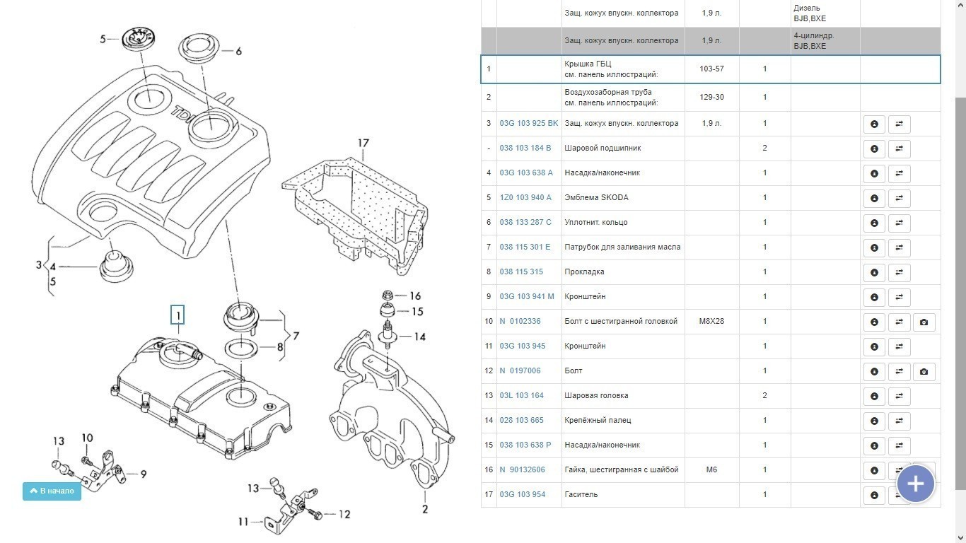

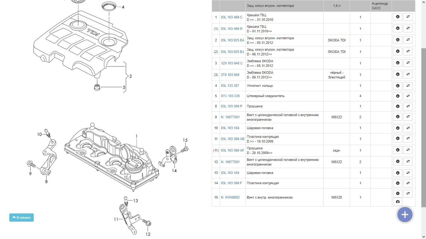

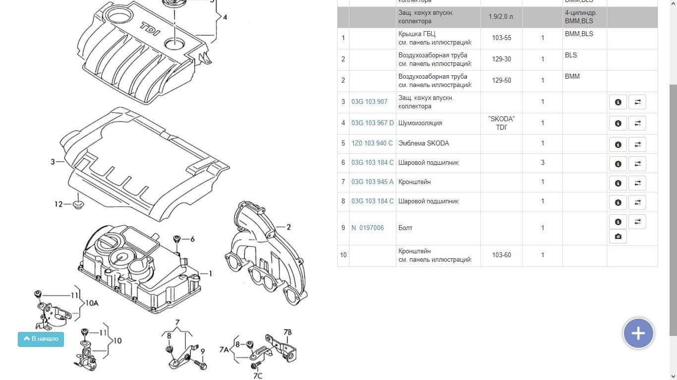

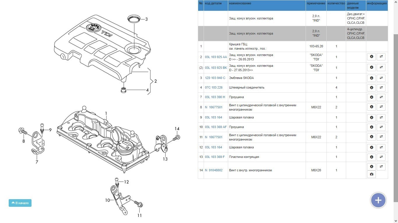

  6. dv_matrix
    Схеми ETKA встановлення кришок ГБЦ під різні мотори для Caddy:
    miki_ua, vitluts, Noble и 5 другим нравится это.
  7. Vulik
    Vulik Перевірений
    жёлтый
    Большое спасибо,уважаемый коллега за схему! По Вашему посту (крышка на олх) договорился купить крышку.Благодаря Вам буду теперь ездить с красивым подкапотным пространством!
