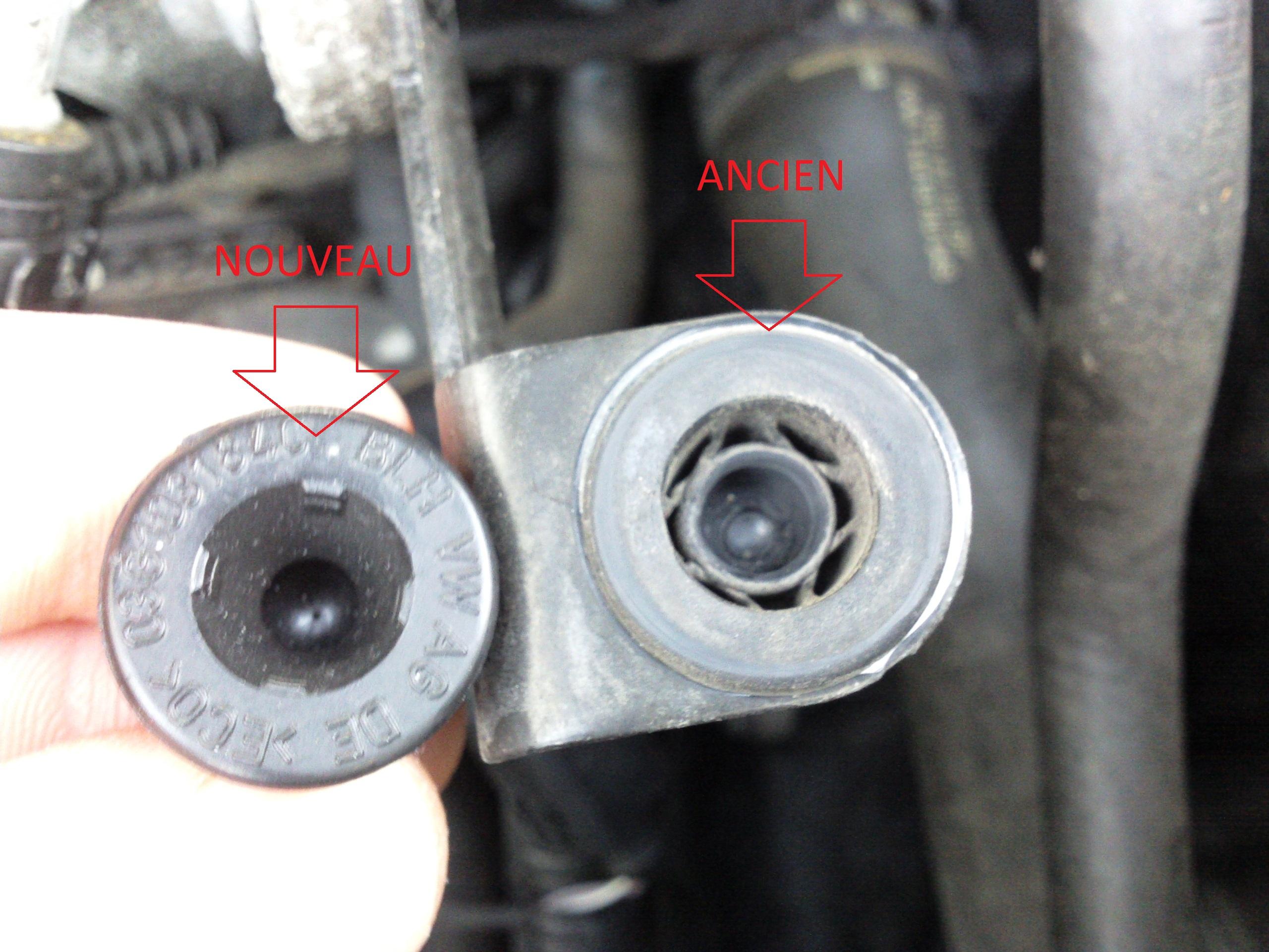

    Буква в конце кода означает изменение конструкции резиновой втулки. Типа такого:
    Я думаю, все они подойдут. Только модернизированная втулка прослужит 4 года, а старая - 3,5)))

    у меня такая как справа на фото @ANCIEN@
