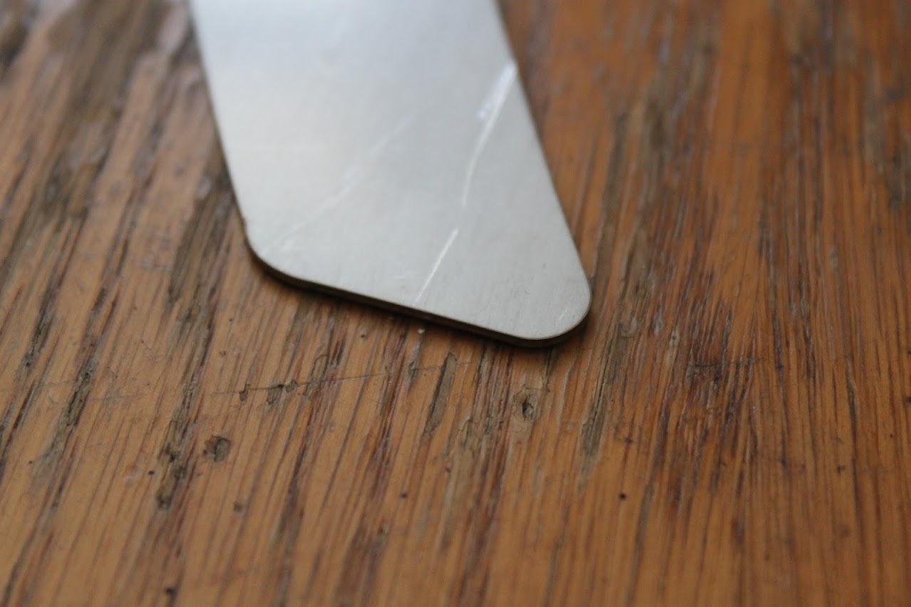

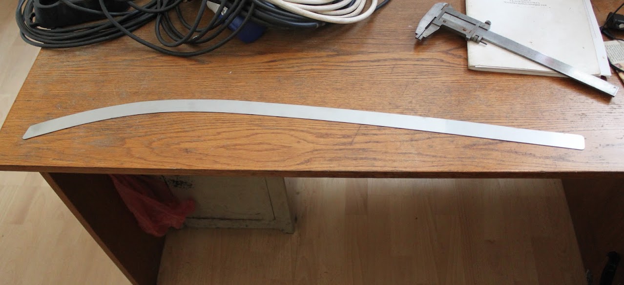

    Поскольку офы продинамили меня с накладками под ролик сдвижной двери, решил самостоятельно действовать.
    Соклубник Паша (Atrides) намутил где-то лазерную резку. Да не простую, а у которой и материал не надо выкупать по 5 квадратов, и в наличии все имеется. Закинули им чертежик и получили около 10 накладок. Толщина нержавейки 1мм, ширина накладки 25мм.

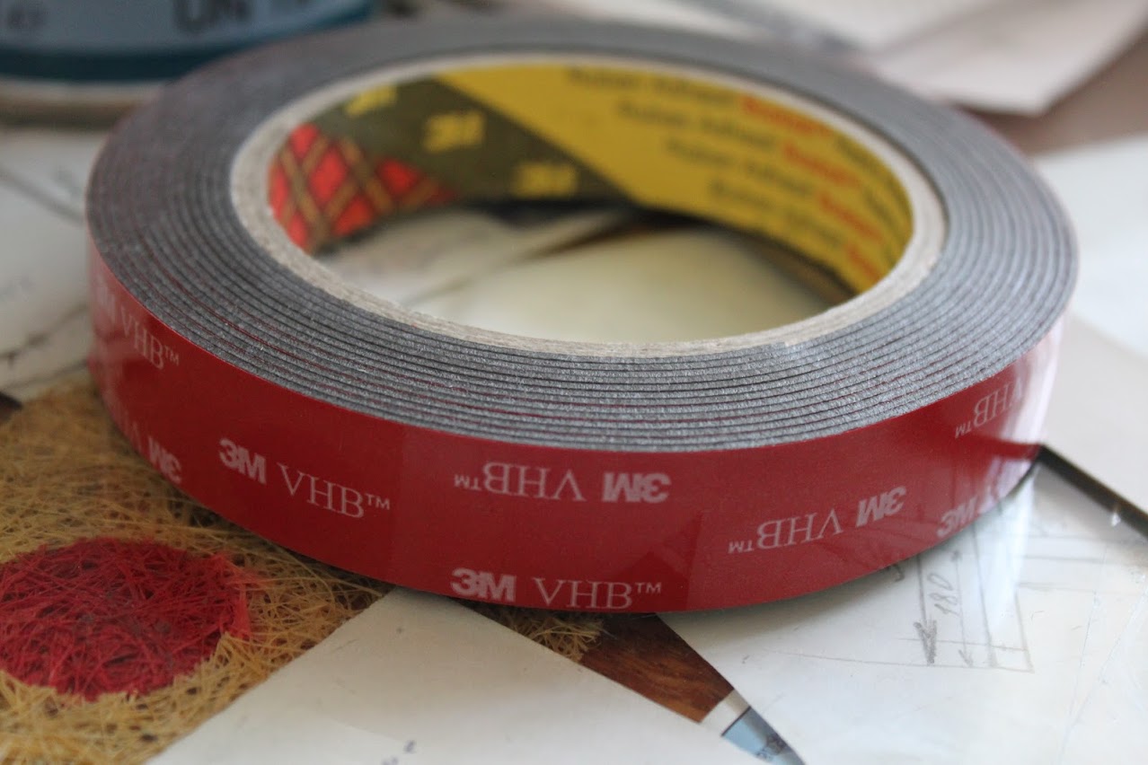

    Долго я искал хваленый скотч "3М". Ипаная страна - 1 дилер и всего 2 продавца розничных в интернете. Предложение у них одно для рекламщиков - катушки разной ширины, но намотка 33 метра. И стоит эта катушка 50-55$. :mad:
    Нашел у какого-то частника намотки по 5 метров и шириной 19мм. Цена 6,25$. И 50 грамм волшебного праймера (жижа для улучшения адгезии), который почему-то воняет обычным этиловым спиртом. Праймер стоит 3$ за 50грамм.

    Убираем заусенцы на накладке мелкой наждачкой, вытираем очистителем (продавцы скотча рекомендуют пользоваться воняющим ацетоном очистителем, от популярного 646-го растворителя вроде на поверхности что-то жирное остается), намазываем чудо-праймером. Пару минут курим и неспеша лепим полосу скотча. Кто-то клеит 2 узких полосы, у меня такой вариант.

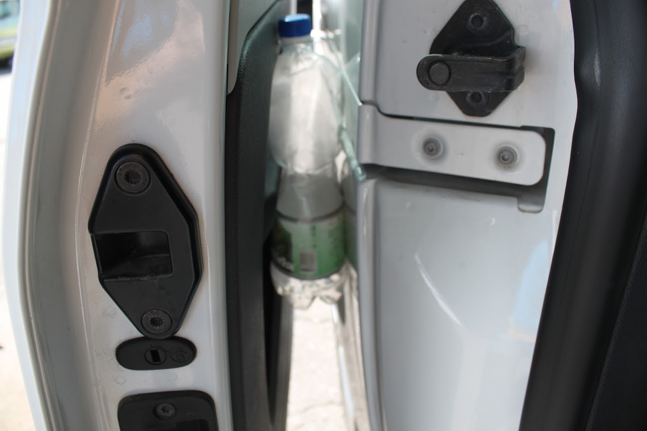

    Затем перемещаемся к авто. Откручиваем фиксирующую пластину ролика 12-ти гранной битой на "8". Ничего никуда не вываливается, можно не бояться.
    Вытаскиваем аккуратно ролик из его посадки и подкладываем пластиковую бутылку между дверью и кузовом, отпускаем дверь.
    Ржавчины у меня там еще нету. Водой я там все вымыл заранее на выходных. Сейчас просто вытираем пыль, чтобы мокрыми лужами не тормозить процесс. Я слегка пошкрябал торцом накладки места, где краска начала отслаиваться. Рыхлое основание нам ни к чему.
    Обильно и с запасом протираем все очистителем-обезжиривателем. Минуту сушим и мажем праймером. Курим.
    Примеряем. Можно несколько раз. Я поставил пару точек маркером, чтобы сразу прицельно засадить:)
    Отрываем кончик защитной пленки. Сантиметров 3-5, !!!НЕ БОЛЬШЕ!!! чтобы нечаянно выпавшая накладка не прилипла на тщательно подготовленную поверхность криво. Вставляем накладку и по точкам разметки слегка прижимаем самый кончик одним пальцем. Затем еще раз убеждаемся, что накладка лежит, как задумано. Понемногу (10-15см) вытаскиваем защитную красную ленту и пальцами прижимаем накладку. В самом конце туннеля (когда пальцы не лезут и накладка уже прочно держится) вытягиваем ленту с помощью какой-нибудь длинной штуки - ЛЕНТУ ДЕРЖИМ РУКОЙ А ПАЛКОЙ ОТКЛЕИВАЕМ ЕЕ ПО НАПРАВЛЕНИЮ К КАПОТУ, иначе лента не отклеивается, а отрывается (неудобно будет ковырять хвостик).

    Достаем бутылку. В два этапа вставляем ролик (сейчас он чуток тяжелее залазит). Осторожно пробуем закрыть дверь, тем самым прижимаем накладку со скотчем к поверхности. Если все гут, закручиваем фиксатор ролика.
