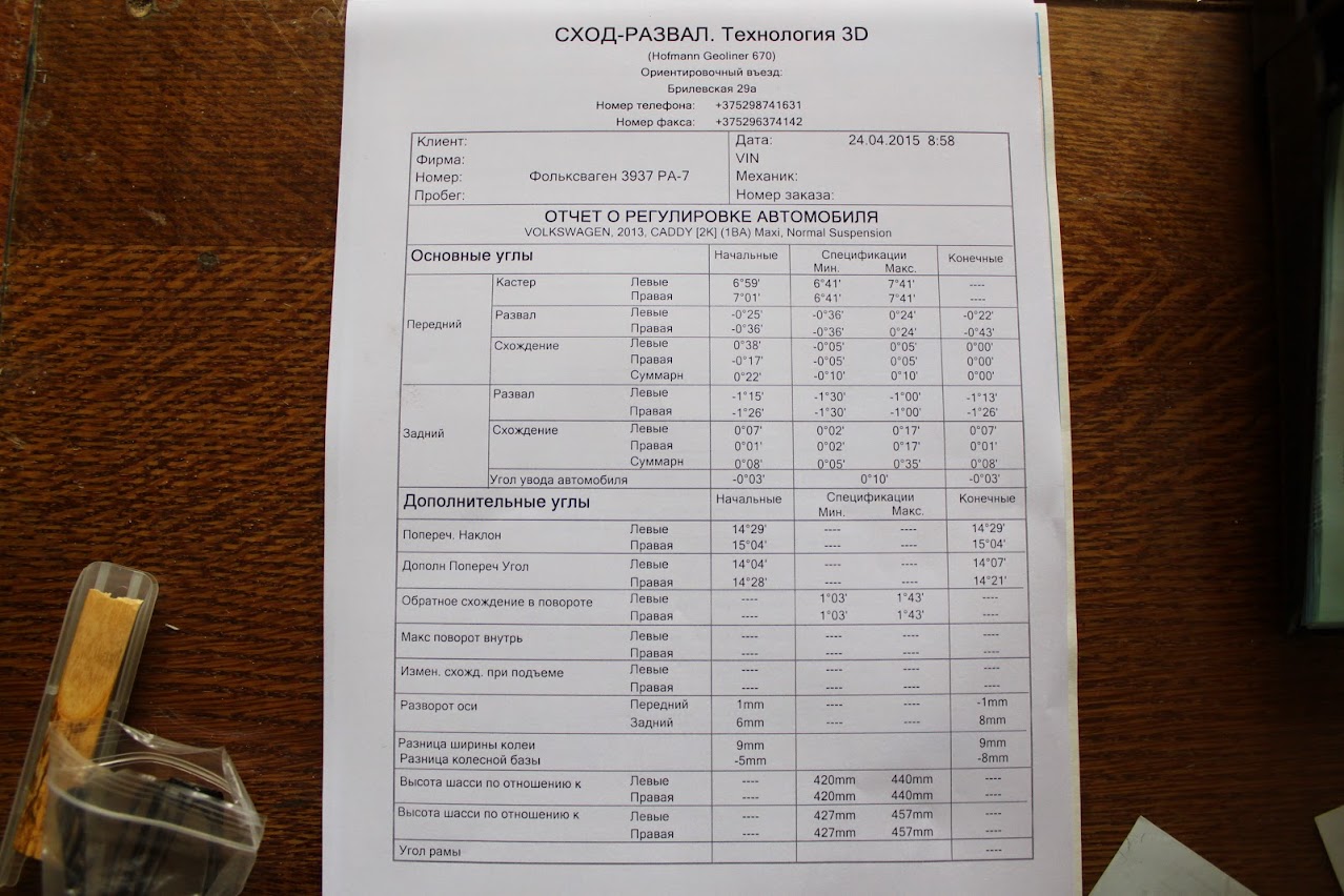

    Вчера на трассе Минск-Микашевичи в двух местах разогнался где-то до 140-150 км/ч. Едет. Однако, погода с порывистым боковым ветром сказала мне: "хватит, придурок!"
    Могу отметить, что с 2400....2500 об/мин мотор начинает ехать, аки ужаленный. Не знаю, что там по расходу топлива будет - немножко совсем с такой скоростью ехал.
    Сегодня заехал на развал-сход. Жалоб у меня в общем-то и не было по ощущениям. Только старая резина криво стоптанная не давала покоя. Результат не обрадовал. Схождение поправили, а вот развал на передней оси можно "народно-колхозно" регулировать дерганьем подрамника, и то - только оба колеса вместе. Есть непоправимые отклонения, которые не чувствуются за рулем - возможно, влет прежнего владельца в яму или естественный неравномерный износ пружин (элементов стоек в сборе). Будем наблюдать за износом резины.
    Пройдено ТО на допуск к движению
    Сумма вложений: прибавим развал-сход 17,5$. Итого= 749,8$
