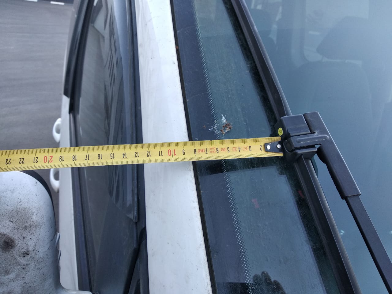

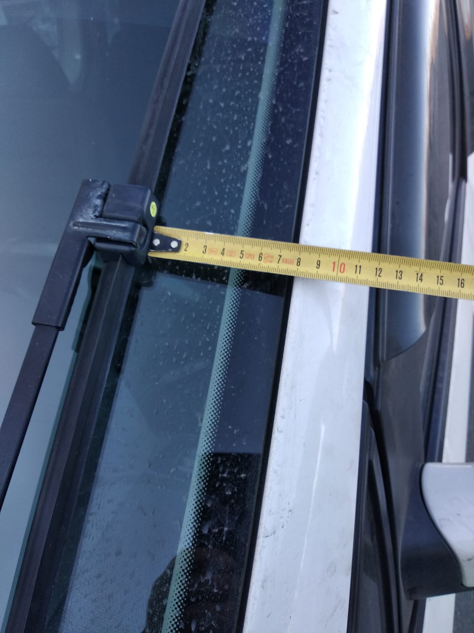

    #49
    homich, Юра, выручай!
    Не могу настроить работу дворников :dash1:
    Так или иначе они у меня цепляются:hang1:
    Как правильно их выставить? :help:
    Сфотай пожалуйста положение их с рулеткой

    Парни, может кому полезно будет
    Спасибо Серёги Grifon (Lazy Fox) :drinks:
    З. Ы. Я свой вопрос решил. У меня были перепутаны левый с правым поводком. Переставил, выставил по фото - всё заработало:dance2::dance::dance3:
