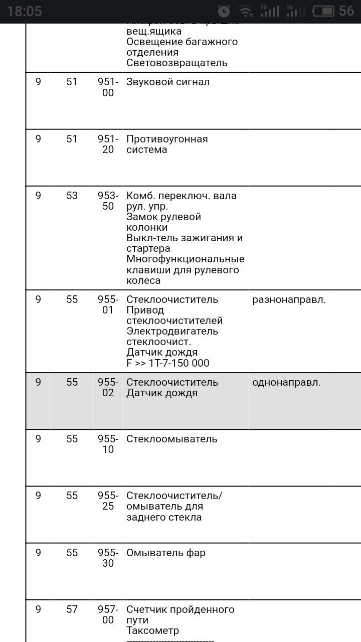

    serg1988, А с 2007 обычные пошли?
  2. Lvivgaz
    6,018
    TOURAN (1T1, 1T2)
    Год выпуска
    02/03 - 05/10
  3. serg1988
    1,122
    Нажаль Олежка я не бачив ні жодного 1Т2 з такими щітками.

    В етке, оно то есть, а по факту с 06/07года начали ставить трапецию и на туранклубе это обсуждали, и очень многие не против бы двухмоторных, но увы.... удешевление....

    Подтверждаю. На Туранах до 07 года шли такие, как в этой теме. Турановоды называют их разнонаправленные, или "автобусные" :). Площадь очистки стекла больше, но периодически накрываются моторчики и глючит проводка. Меня же устраивают однонаправленные.

    Система очистки ветрового стекла состоит из двух очистителей с отдельными электродвигателями. Щетки очистителей не связаны между собой механически и движутся в противофазе. Управляющий сигнал с переключателя очистителей E передается непосредственно на блок управления электронными приборами рулевой
    колонки J527 и далее поступает через шину CAN системы "Комфорт" на блок управления бортовой
    сетью J519. Информация о включенной ступени очистителя передается с блока управления бортовой сетью
    через шину LIN на блок управления двигателем очистителя J400, а с него — на блок управления двигателем очистителя J584, который расположен на стороне переднего пассажира. Оба блока управления установлены непосредственно на двигателях очистителей. Блок управления двигателем очистителя J400
    осуществляет общее регулирование процессами очистки и синхронизирует работу очистителя
    J584, расположенного на стороне переднего пассажира.
    "Поездив немного, начал правый западать и в конце концов ваще застопорился и из за этого и левый остановился, снял фишку с правого, левый начал работать. Разобрал правый, долез до платы, а там мама дорогая, сгорела микруха и транзисторы почти все, я к знакомому гуру по электроники, он мне вынес вердик что виноват моторчик, там обычный щеточный мотор, вот грязь и всякий мусрор от трения замыкают"
    "У меня машинка 2003года,дворники разнонаправленные.В январе стал западать пассажирский дворник: во время чистки не доходил до конца,вследствие чего цеплял водительский,в итоге пассажирский пришлось снять вообще вместе с моторчиком.Некоторое время ездила с водительским,особо не напрягало,так как зона очистки приличная.Но потом решила купить комплект (с прошлого года стали продаваться только комплектом).Обошелся в 260 евро.Муж решил поменять пассажирский,а водительский(так как рабочий) оставить.Поставил новый пассажирский,дворники работать не стали.Пришлось ставить комплект(там видимо импульс другой от водительского к пассажирскому),все работает как часы.А правый б/у буду продавать."
    http://www.touran-club.ru/f/obslugivanie/10246-vstali-stekloochistiteli/p5#post560957
    Правда. У многих турановодов автобусные дворники накрывались прямо на ходу. Где там тогда безопасность? Слишком мудреная конструкция с дебильным управлением, вот я о чем.
