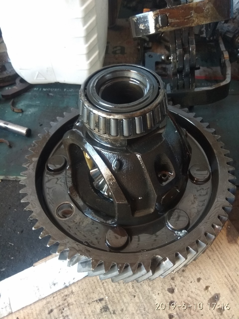

    снял коробку, ее клинит
  15. Megatrans
    Ну так разберите, да станет ясно все

  16. ozzy_sv
    ozzy_sv Учасник
    144
    диференциал по п@де пошел
    0-02-0a-6d0f3f2da8c8a5641644fa4fdb31ef3e3440860683b4f95b7609511f35292ac2_cfc08071.jpg
    Перше повідомлення: 10 чер 2019
    Нове повідомлення: 10 чер 2019
    вот теперь думаю, ремонтировать, купить б.у. :dntknw:

  18. achtung
    #38
    ozzy_sv, а что там кроме этой шестерни ещё сломано?
  19. ozzy_sv
    ozzy_sv Учасник
    144
    #39
    сейчас 200 уе за диферинциал + нужно два подшипника 800-1200 грн /шт + сальники где то на 300 грн + работа
    получается уже по цене почти как б.у. коробка
    Останнє редагування: 10 чер 2019
  20. buratt
    buratt Новенький
    93
    Березно
    #40
