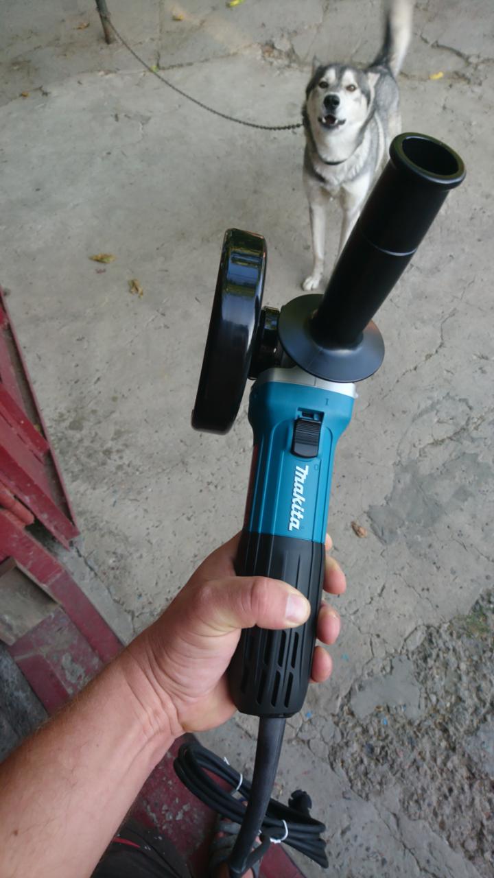

    Вчера купил вот такую штуку Makita ga5030 125мм очень удобная в руке. Гарантия 3года. Раньше пользовался такой, нареканий нет. Похоже Максу тоже наравится:) rps20180824_010439.jpg

    Одна из лучших болгарок для домашнего использывания, у самого такая же.
    На них кстати очень много подделок, надо покупать только в проверенных магазинах.
    GTR, gillmoo, miki_ua та 2 іншим подобається це.
    myfloor, Брал у дилера, регистрацию прошла на сайте Makita теперь гарантия 3года. Думаю что оригинал.

    В мене така ж. Приходиться інколи знущатись над нею. Витримує.
    Гарний вибір!

    Noble, стою перед выбором: заменить дешевую на дешевую или купить макиту. Озвучь, пжл, ценник.
    1400грн мне по блату вышла а в новой линии 1494

    а я привык к плавному пуску, иногда пользуюсь чужой (без плавного пуска) то первая мысль - как ею можно работать?
    а так для макиты цена очень даже ничего
