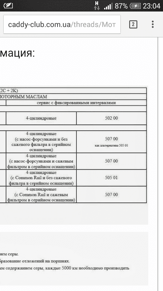

    Можна на ти!Не дешеве,а оптимальне малось на увазі!5w-40 нормальної кантори для sdi - це класне масло,а 5w-30 це ще краще!На мій мотор нема сенсу 30,оскільки особливого плюса не дає!Для наглядності можна глянути цю тему від початку! ))
  18. Jetta Vlad
    Schumacher81, ну..так трудно понимать..когда не знаешь..о чем ты хочешь сказать..))... Я в СДИ лил постоянно Кастрол с допуском 505.01 ...пробег был почти поллимона...и ничего!!!..зачем эти эксперименты...с благими намерениями..не понимаю...
    Есть рекомендации...есть регламент - и действуй...!!! Все....и не нужно стока говорить!!
  19. Schumacher81
    1,493
    А таблиця хіба пише,що не для мого. мотора???
  20. no name
    для 2.0SDI всегда было 505.01 и 5w40 или ему подобное. По Регламенту 507 льют всем, ибо типа универсальное.
    Jetta Vlad подобається це.
