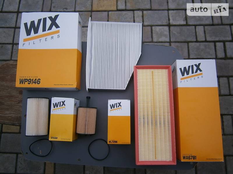

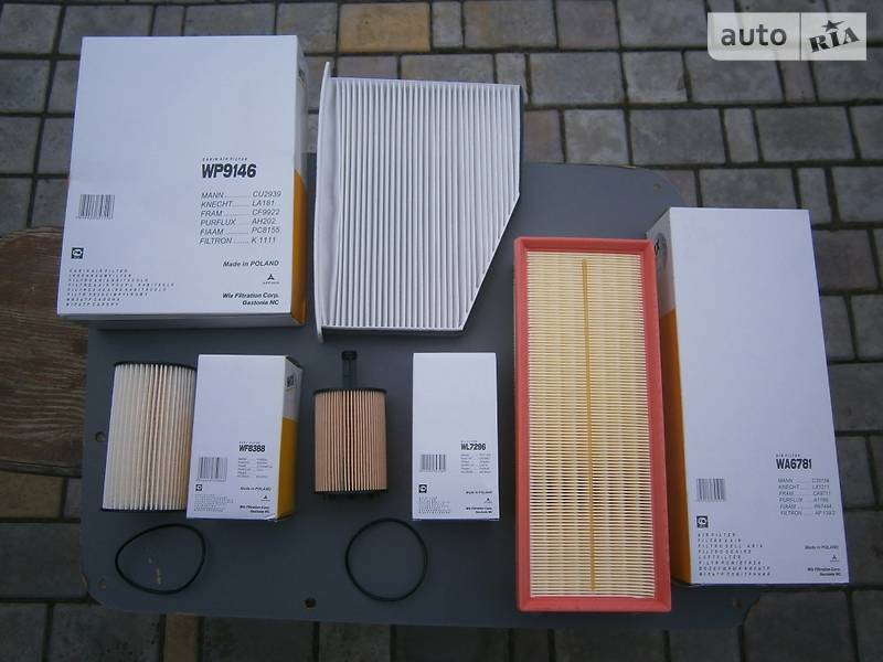

    Собі прикупив такі фільтра (повітря, салону, топлевний і масляний) виробництво Польща -650грн. за все.
    Фірми КНЕХТ на авто ринку за це все сказали 890грн.

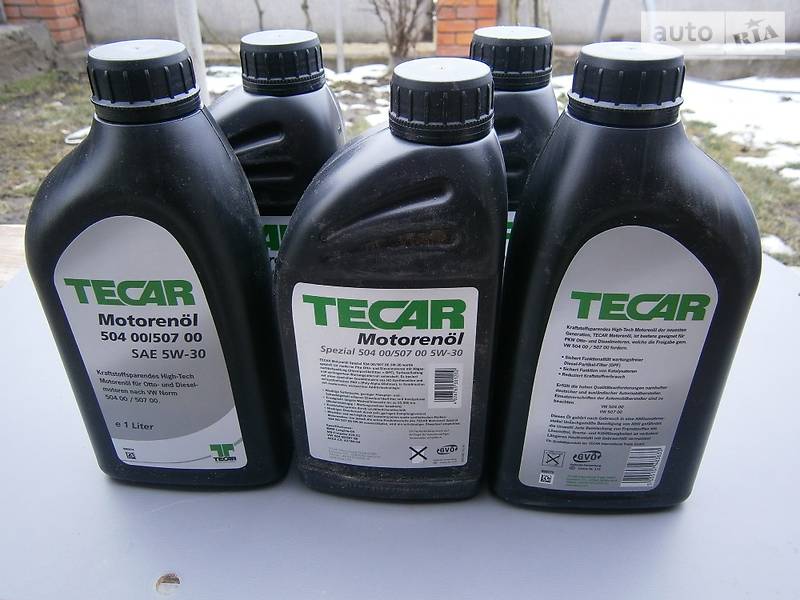

    Німецьке масло 67євро, куплялось в німцях на сервісі, німець сказав, що таке заливається в кадіки з заводу. В прошлому році за 50 євро брав. Заливаю на 30000тис.
