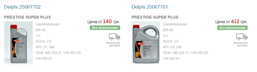

    Кому интересно лил такое этой зимой для промывки,цена была 512гр. за 5л. Проехал 1000км. слил и залил снова Несте 505.01
    Уверенный запуск в -20,обороты прыгают до 950 и сразу восстанавливаются 820-850. На 5в40 до 1100.
    Однозначно уменьшился расход топлива. Но не понравилось,что масло долго не темнело.
    Планировал проехать больше но засомневался. Кстати спрашивайте дату выпуска, Мне пришла канистра изг. 4.9 года назад.
