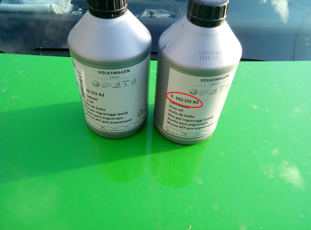

    а что в коробку посоветуете лить?
  11. Noble
    Оригинал лучше

  14. adminavto
    1,220
    Любое, соответствующее допуску
