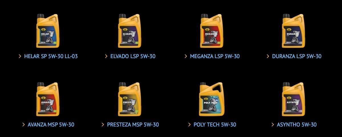

    И так после долгих прочтений страниц интернета, и советов одноклубников, пока остановился на 2х вариантах Kroon Oila:
    Poly Tech 5W-30 - 1000 грн 5литров
    Emperol 5W-40 - 550 грн 5 литров
    https://www.kroon-oil.com/ru/catalo...rades-passenger-car/551/poly-tech-5w-30/1444/
    https://www.kroon-oil.com/ru/catalo...ltigrades-passenger-car/249/emperol-5w-40/56/
    Для сравнения цены Aral SuperTronic Longlife III SAE 5W-30 - 1317 грн 5 литров
