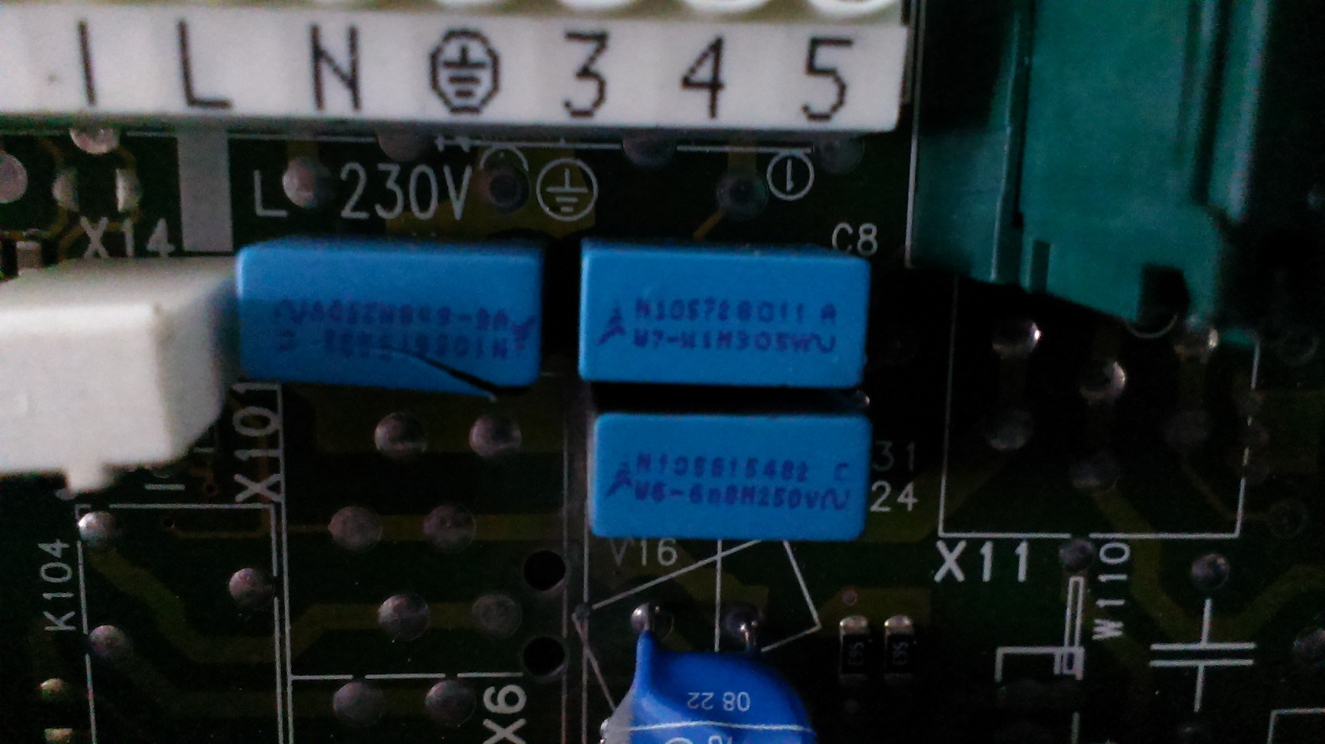

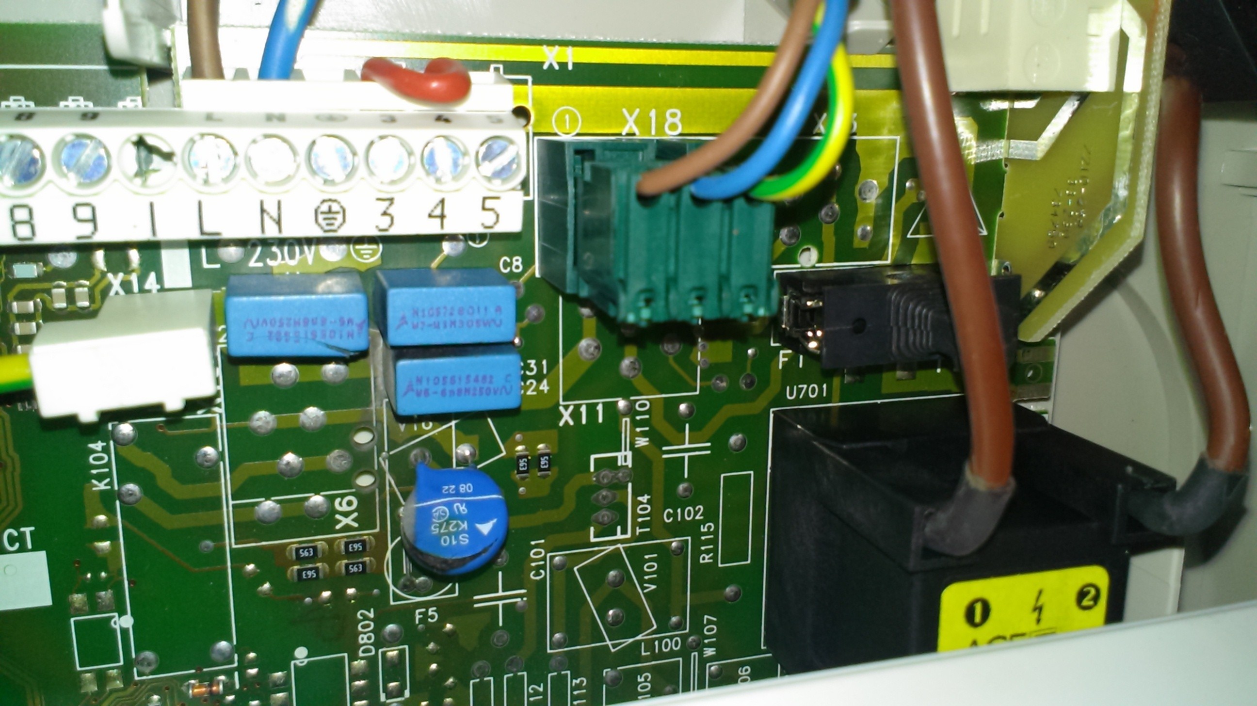

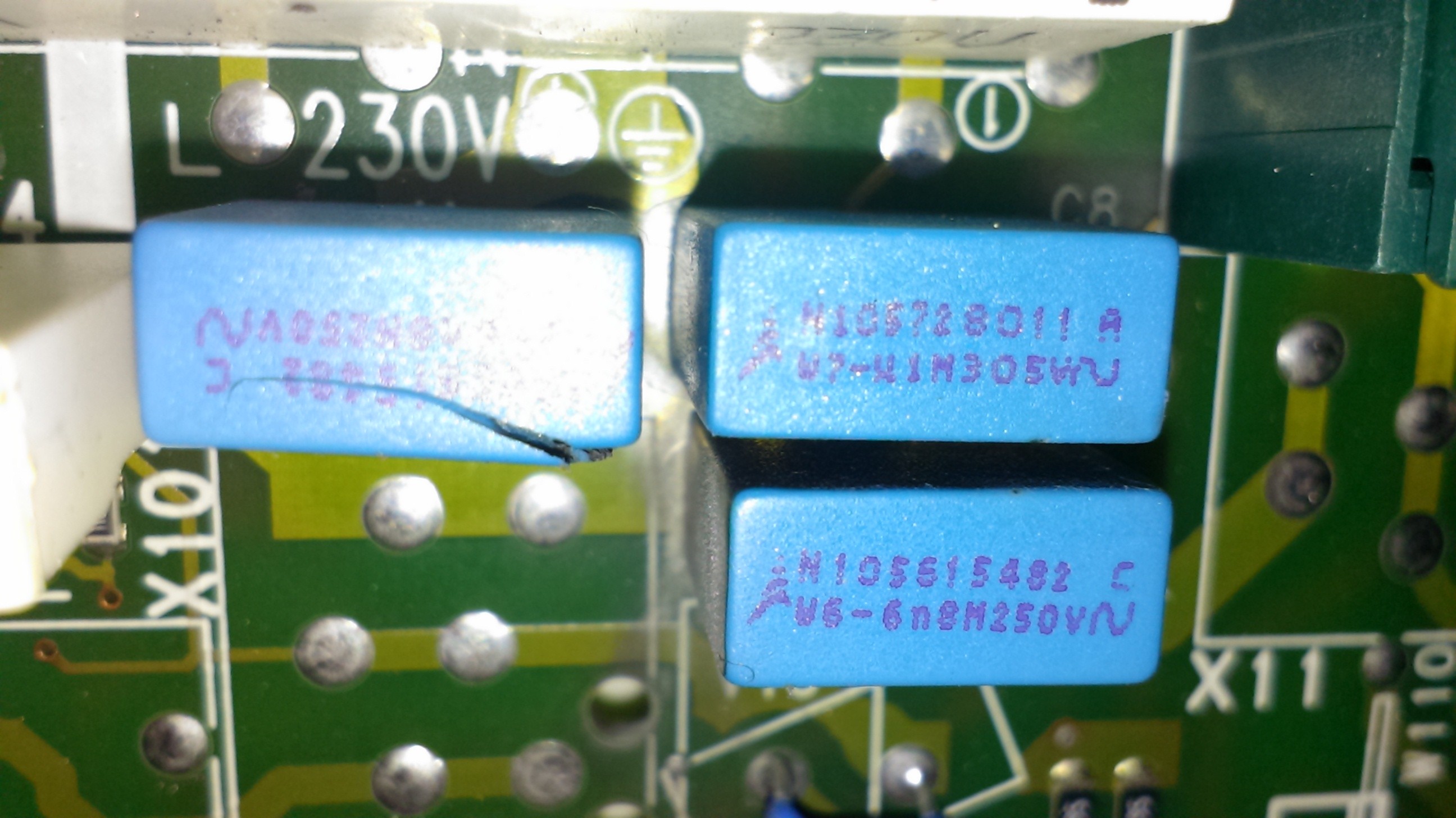

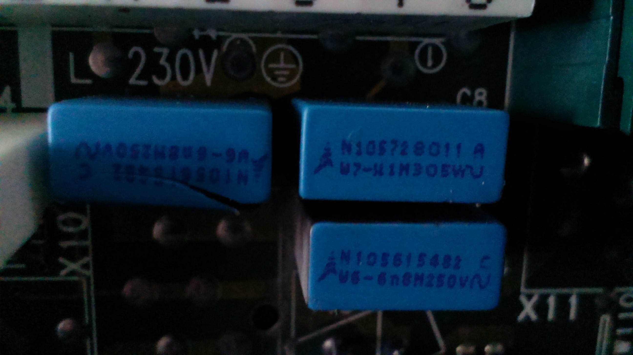

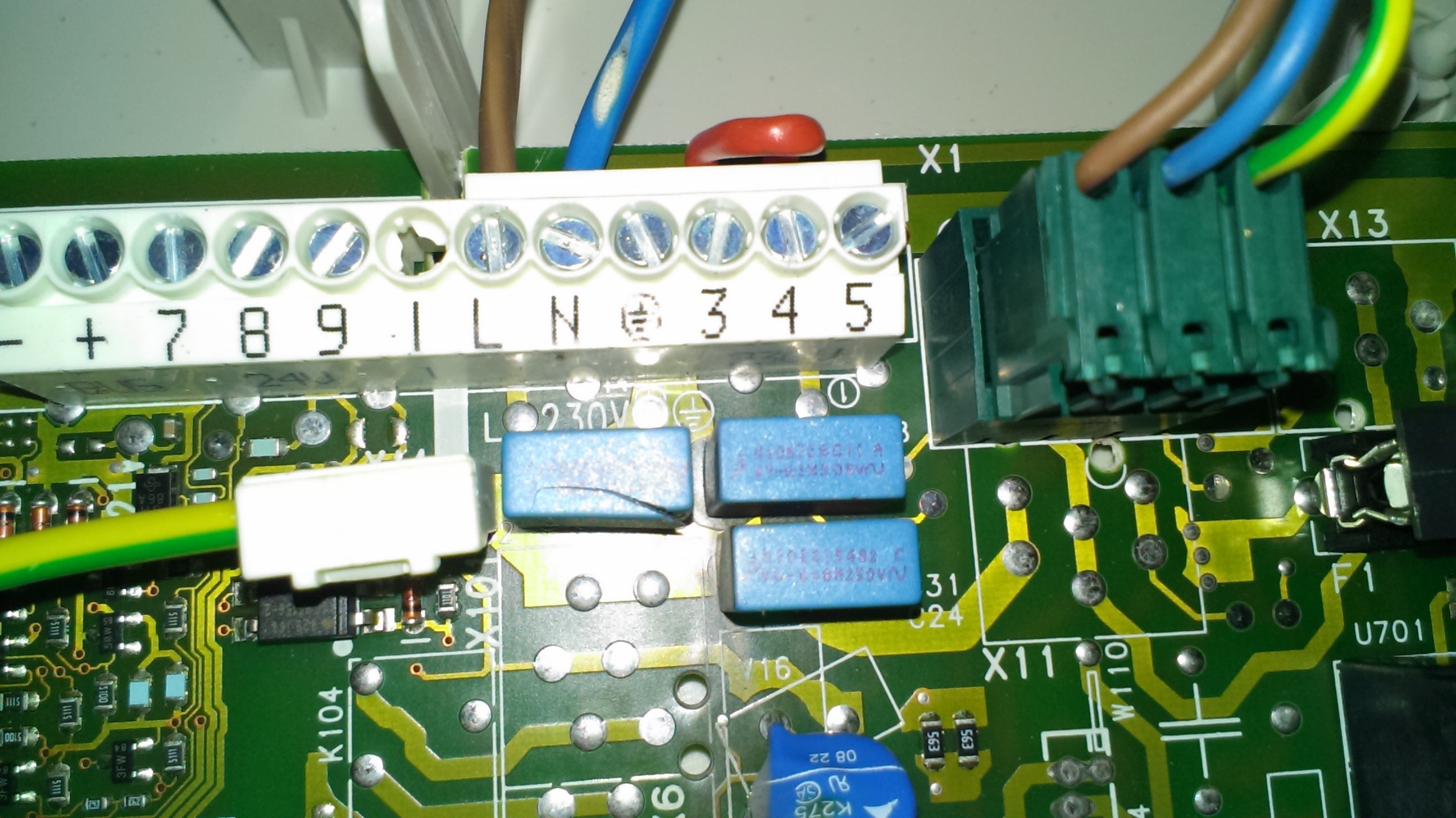

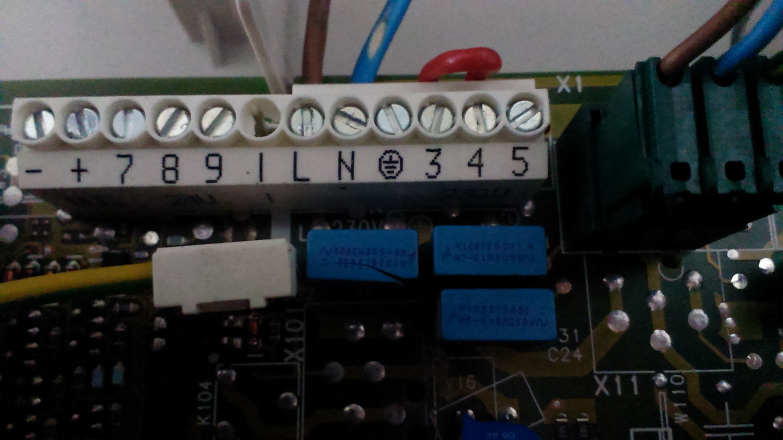

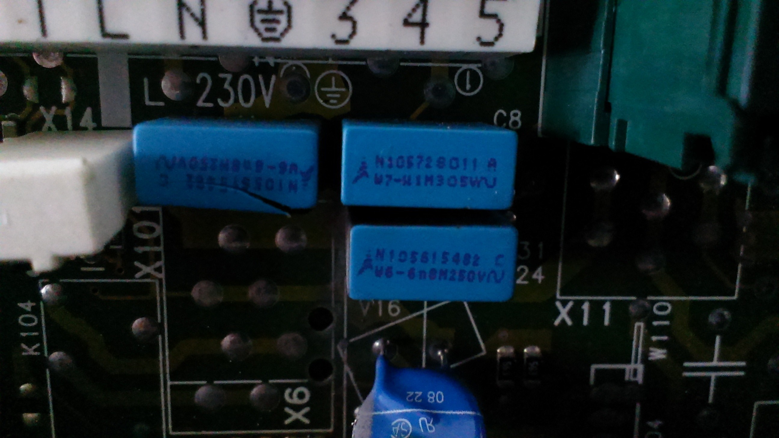

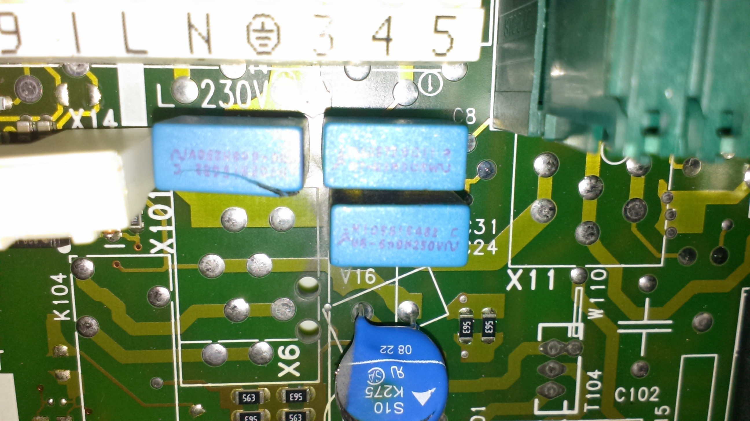

  6. sa77
    sa77 Досвідчений
    919
    Schumacher81 обычно еще в Вашем случае и оптопрон со строя выходит, визуально и прозвонкои она не определяется...заменои на новую только такую же! она у Вас на фото виднеется -ниже белого разъема что рядом с лопнувшим кондером-черная 4ногая. Она в цепи защиты по развязке стоит и на практике в 90% вылетает или подгорает и потом повтор по новои(( :hi:
    Перше повідомлення: 8 січ 2016
    Нове повідомлення: 8 січ 2016
    http://monitor.espec.ws/section38/vaillant/list90.html
    здесь если что доп. инфу поищешь...
    Schumacher81 та kr60502 подобається це.

  8. Schumacher81
    1,494
    @sa77,
    Дякую за підказку!Пошукаю і цю детальку!!!:hi:

  16. Schumacher81
    1,494
    Дістав за стакан соку у однокурсника варистор+конденсатор (у потрійному розмірі:good2::grin:)!Сьогодні метнувся в село,зняв плату випаяв згорівші і запаяв справні детальки +запобіжник = котел успішно запущено!

  19. Alex-P
    Alex-P Учасник
    160
    Ирпень
    Schumacher81
    Я 7 років пропрацював на підприємстві що виробляє безперебійники. Ваша проблема була в тому що в мережі була перенапруга. Для цього там і стоїть варистор. Варистор від перенапруги замкнув накоротко і тому згорів запобіжник. Але...
    Якщо Ви на вхід поставите реле напруги то проблему Ви не вирішете. Любий напівпровідниковий елемент виходить з ладу за час менший 10 мс. А реле, які стоять в реле напруги, їх там може бути одне, два або спарені, відпрацюють скачок напруги від 15 до 30 мс. Другими словами поки відпрацює реле напруги то все вже згорить. Реле напруги себе виправдовує коли йде плавне підвищення напруги в мережі а не скачок.
    Вихід є. На будинок ставити семісторний стабілізатор. Коштує дорого. Але з особистого досвіду користь від нього є.
    Якщо хочете ставити захист тільки на котел то тільки он-лайновий безперебійник. Користі від офф-лайнового при різкому скачку напруги в мережі буде не багато.
    ПиСи. ні скачків, ні прижків Вам в мережі. Нехай котел працює довго.
    Дякую.
