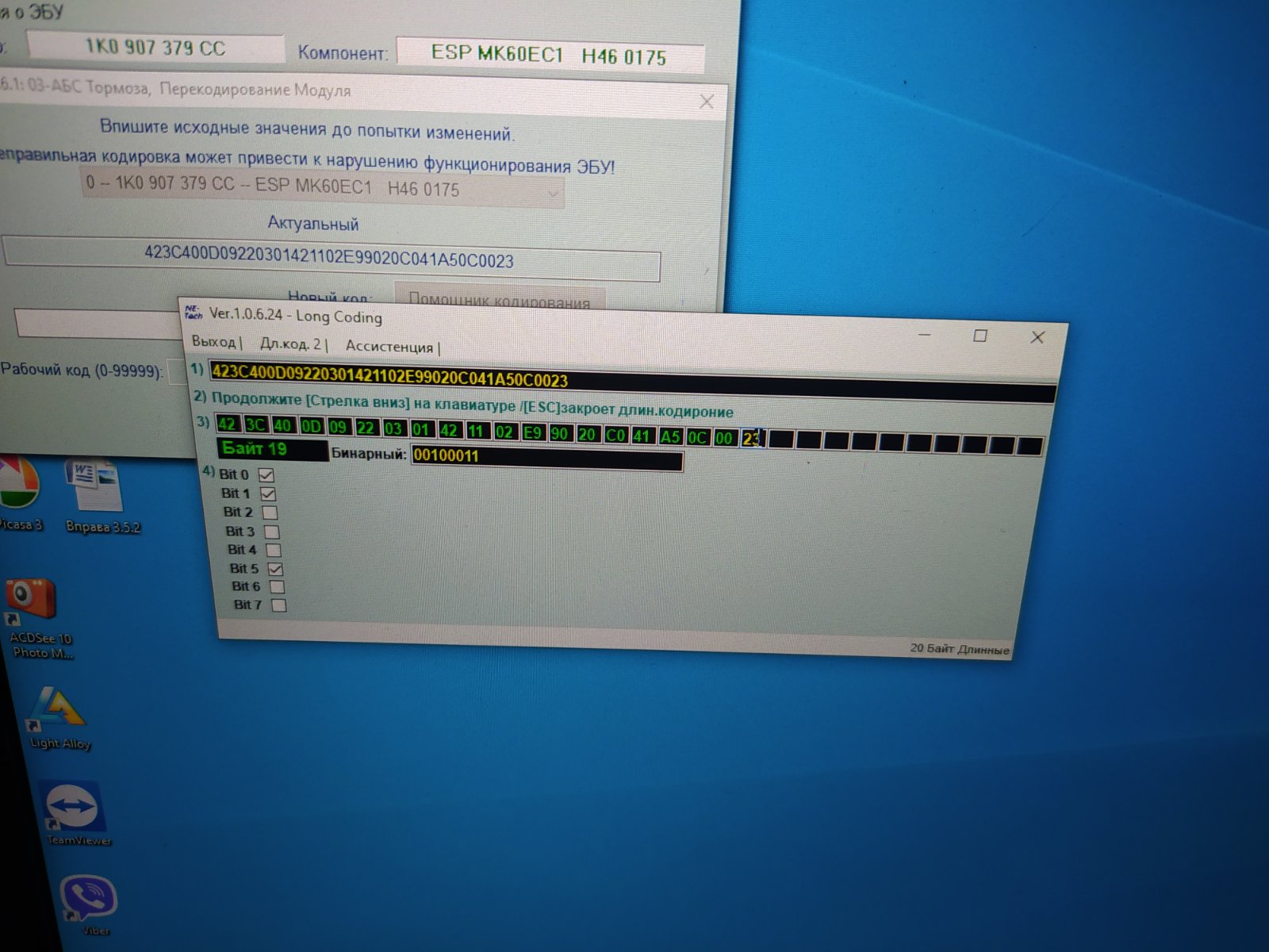

    Подскажите, пожалуйста. Пытался подключить TPMS2. В меню кодирования блока АБС не подписаны биты Невозможно посмотреть какой за что отвечает. В чем может быть причина? Проблема с программой? зображення_viber_2021-11-11_22-29-53-144.jpg

  12. mav02121983
    mav02121983 Новенький
    78
    Нежин
    Коричневий
    #52
    Напишите мне как установить TPMS2 на авто трогание на подъёме работает а вот функция давления в шинах не подключается.В меню функция есть но когда нажимаю сохранить выдает ошибку

  18. Ramchik
    Ramchik Учасник
    291
    Гайсин
    Caddy Combi
    #58
    Того року також була така проблема, спробував закодувати як у відео, по ссилці яку скинув Noble, все запрацювало.

  20. Ramchik
    Ramchik Учасник
    291
    Гайсин
    Caddy Combi
    #60
    Noble, блок ESP MK60EC1 1K0 907 379BL , той що стояв у Rusl, трохи помучався, але зараз працює, раз було не правдиве спрацювання,мабуть глюк. Кодування яке в мене --- 323B401609230E034C0E02ED90217042370400
