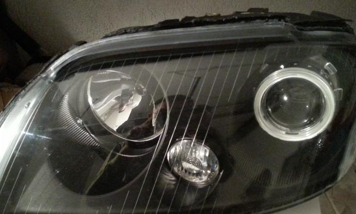

    ps600 я зовсім не ображаюся) Дзвонив тільки що до того хто Переробляє оптику встановлює ше раз питав каже ну якшо сам скинеш бампер, фару, то буде дешевше за то щоб зняти бампер 100 грн поставити тоже.(без проблем бампер сам скину) Якшо сам то зробиш то буде тобі дешевше получиться десь 3 тис грн., то нормальна ціна ? лампи казав бере якість керамічні аналог тіпа філіпс такі робить, може хтось вкурсі шо то за керамічні лампи ?
    Але без розклейки фари так робити не буде (( дуже геморне діло, ну але дешо тішить шо можна маски в чорний вже задути тіпа так зробити, фотка з гугла:

    аналог типа филлипс:) филлипс делает лампы д1с д2с д4р итд. а в кит.линзе стоит н1 там не колбы керамические а сам цоколь поэтому переплачивать смысла не вижу .у меня в дальнем стоит кит.линза 2.5 дюйма гуаранд лампа 11.линза 40 блоки с обманкой 36=2260грн все обычный китай работает уже 3 года.баллон краски 100 грн разбирать можно самому не спеша (в коробке не грей).разборка фар в среднем по укр 500-800 грн

    потому что нагревается не только корпус но и стекло и можно легко перегреть
  19. ps600
    1.073
    А еще после прогрева в коробке потом все стекло в микротрещинах, хотя они и так будут.
    79сергей нравится это.
  20. 79сергей
    79сергей Новенький
    58
    Маріуполь
    115
    если греть не стекло а корпус то не будут
