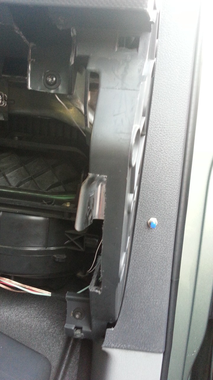

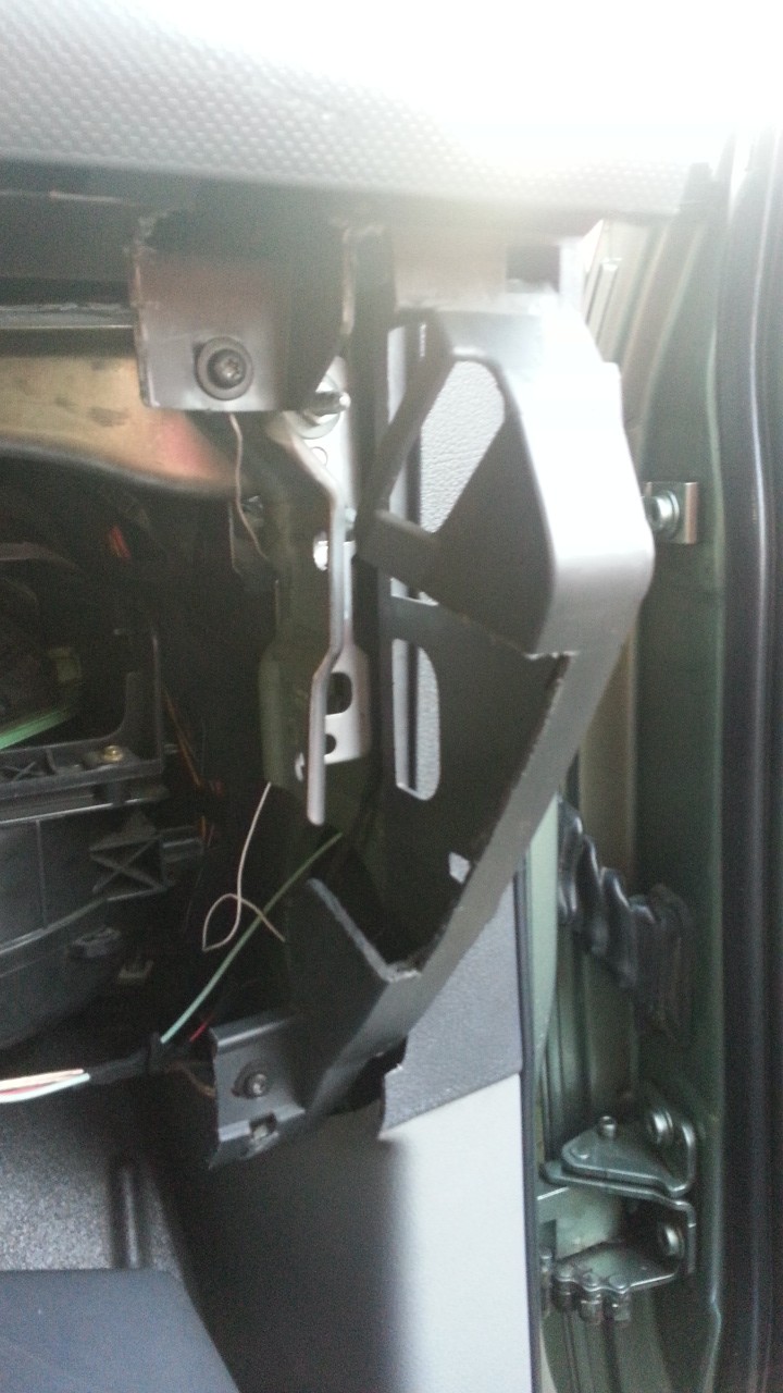

    @homich, сегодня сделал пару фото: 20160130_151318.jpg 20160130_151328.jpg 20160130_151356.jpg 20160130_151611.jpg 20160130_151653.jpg
    Перше повідомлення: Jan 30, 2016
    Нове повідомлення: Jan 30, 2016
    Если поможет!!!

    У меня механизм плавного открывания бардачка остался на правой стороне, а то я смотрел DOLAR переносил его на левую сторону.

    Скажу так - что всё возможно но как всем известно - каждый мастер делает по своему. И ему виднее. Хочется все детально рассмотреть уже получается два варианта установки..

    @DOLAR,
    Угол механизма высчитан таким образом чтоб он не вылетал и не цеплялся ни за что...

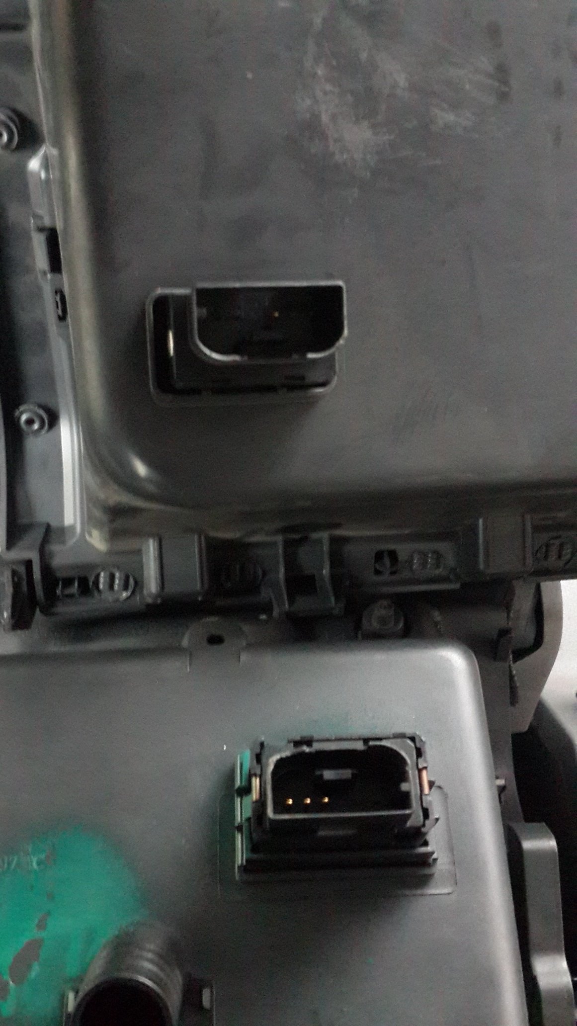

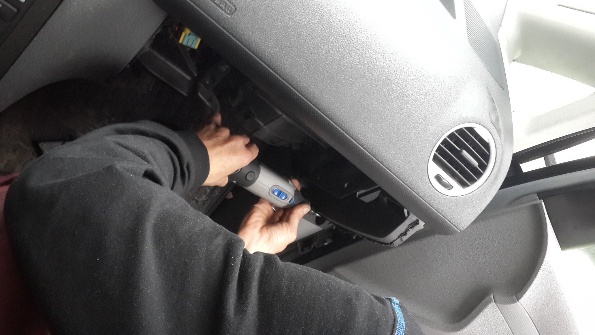

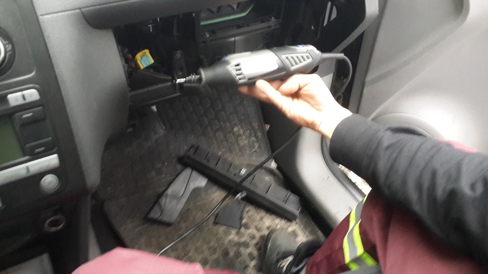

    Подскажите откуда лучше взять питание для плафона освещения в бардачке.
  19. homich
    #59
    Здесь ответ один - с блока предохранителей, предохранитель 5А.
    Описывать почему - не стану..

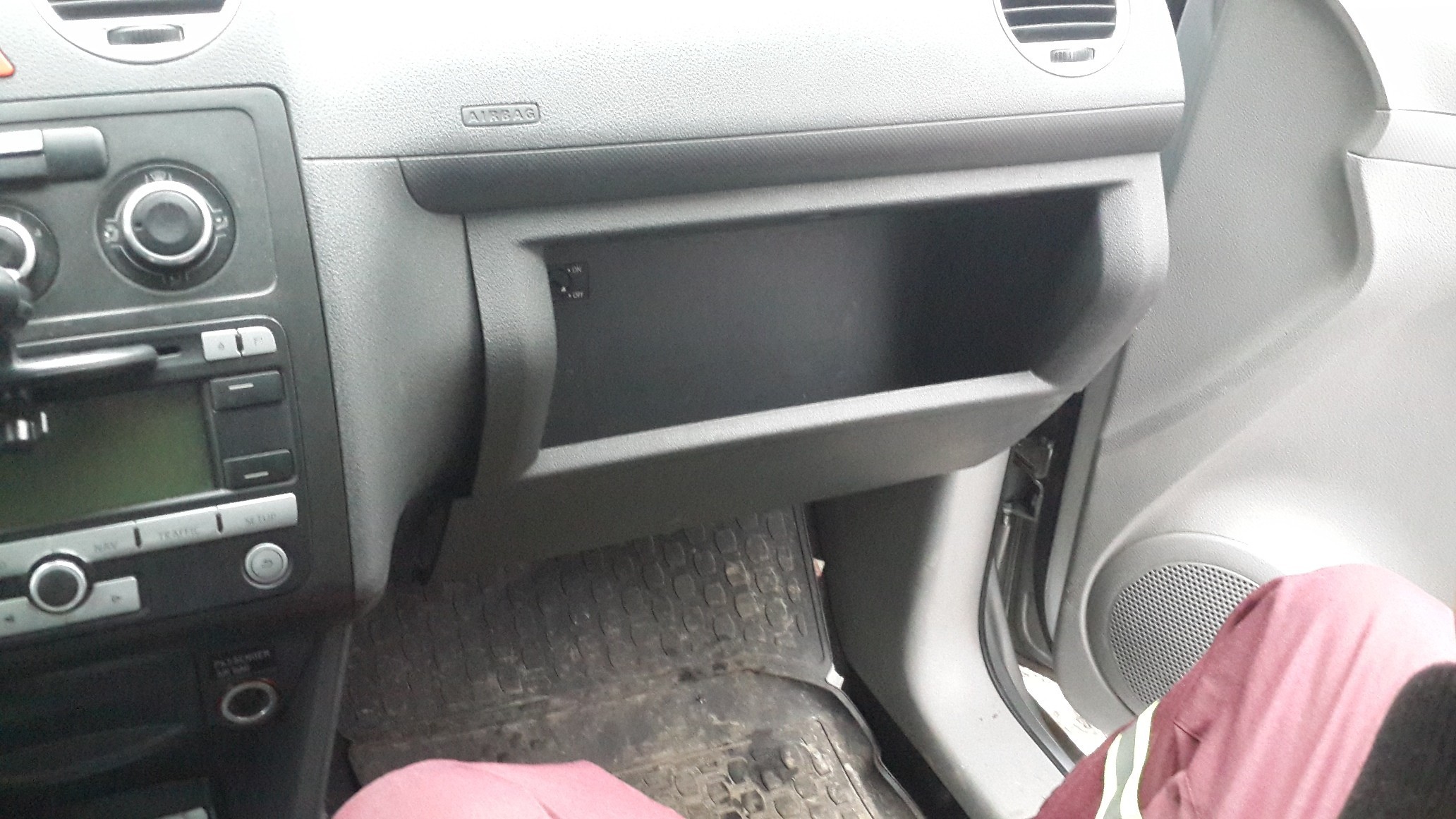

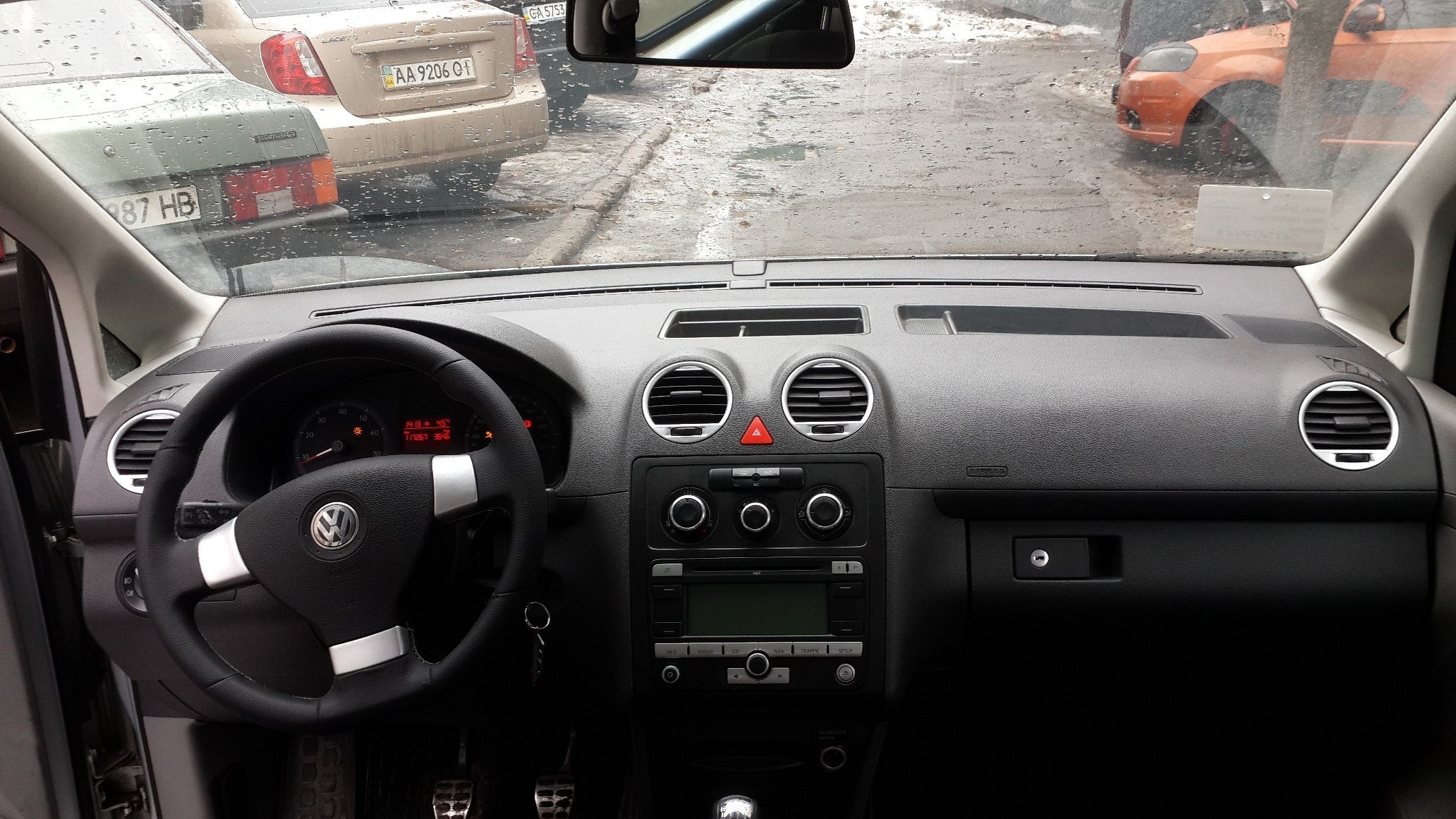

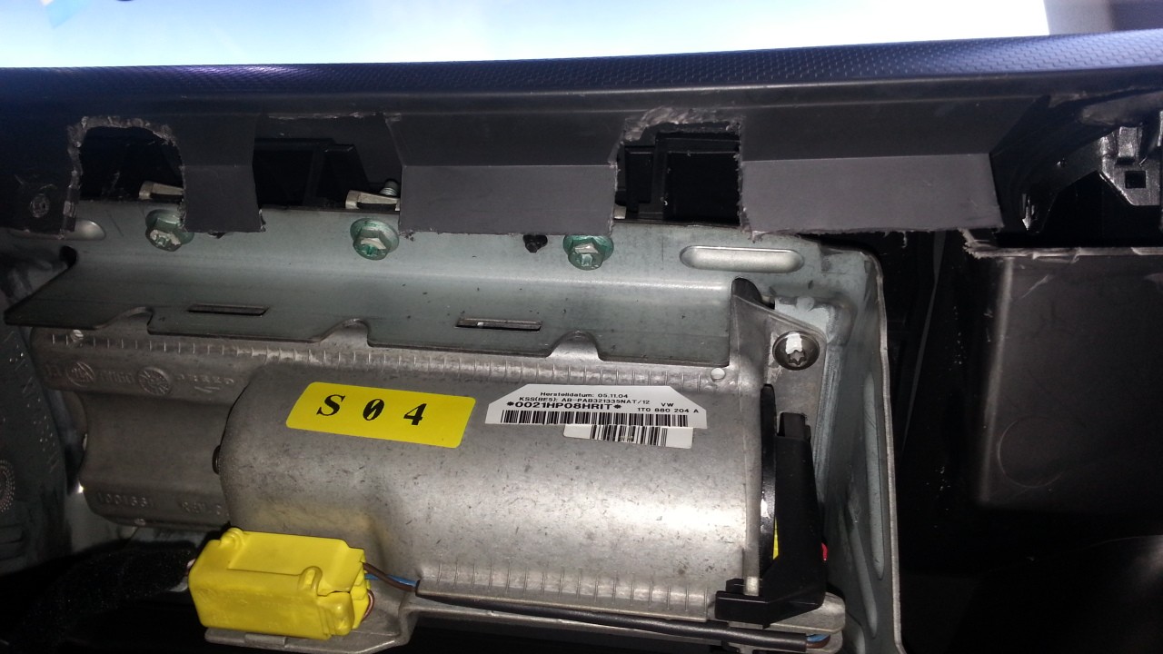

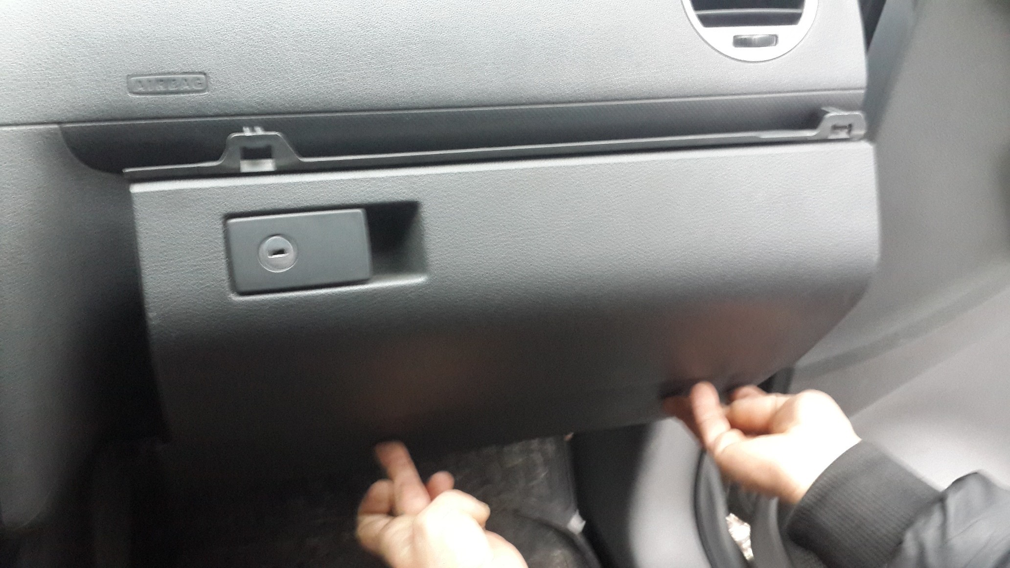

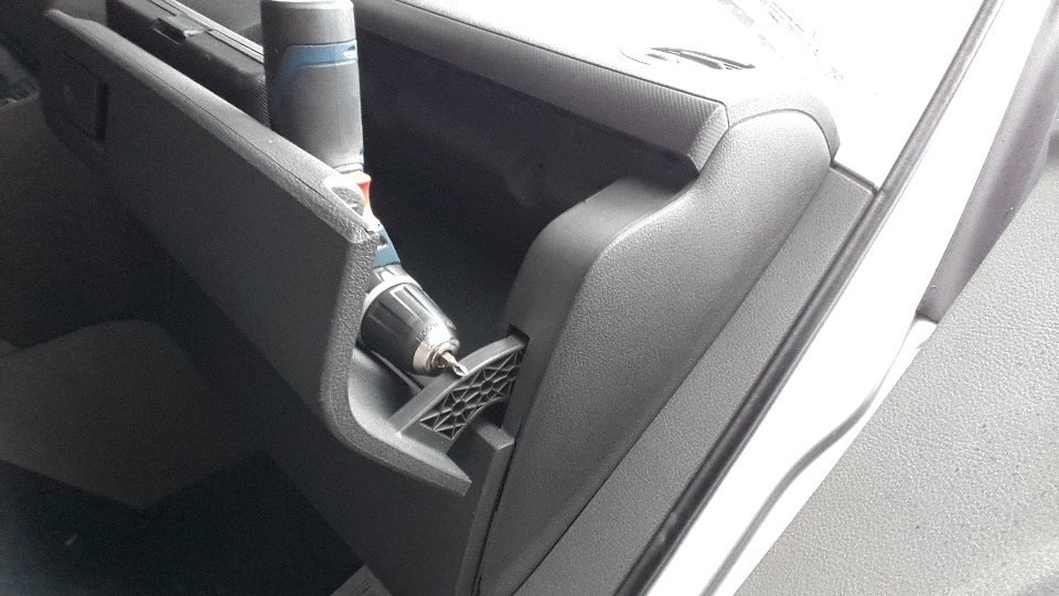

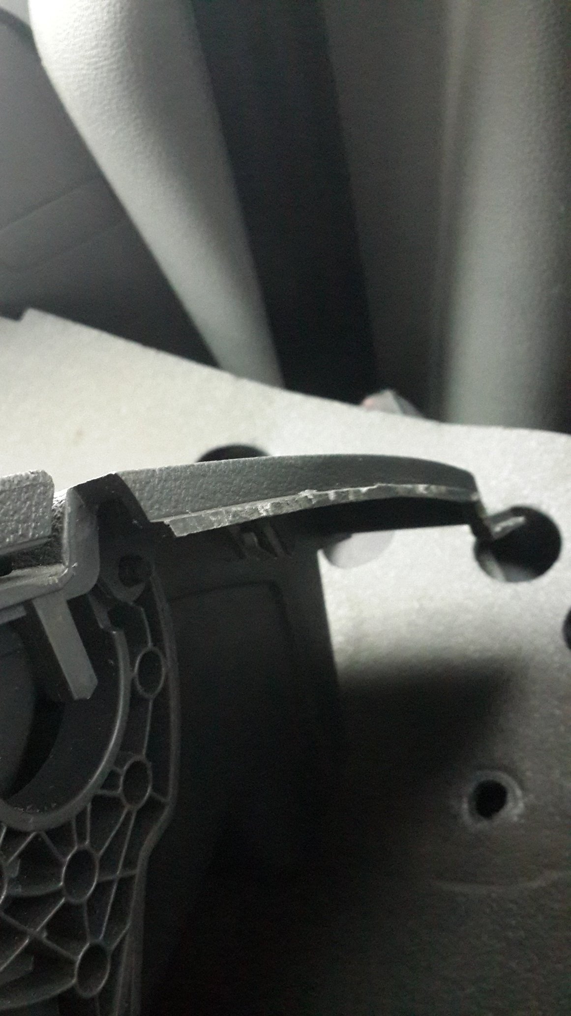

    Перше повідомлення: Jan 31, 2016

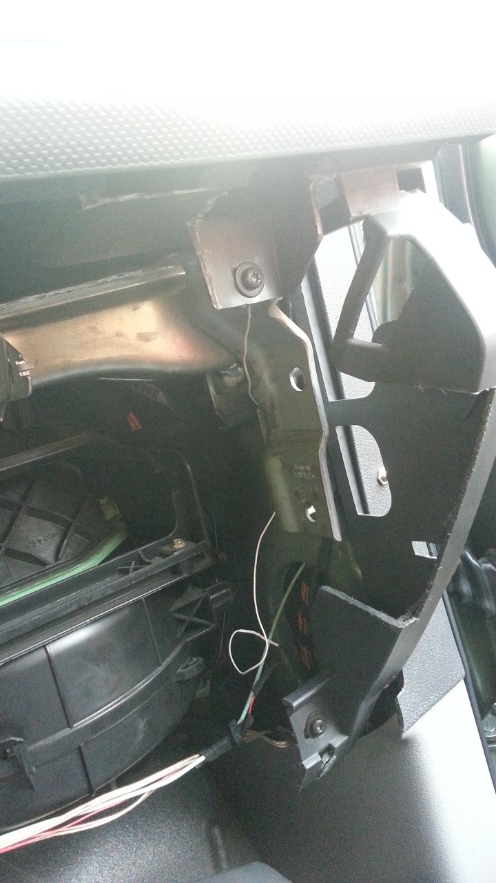

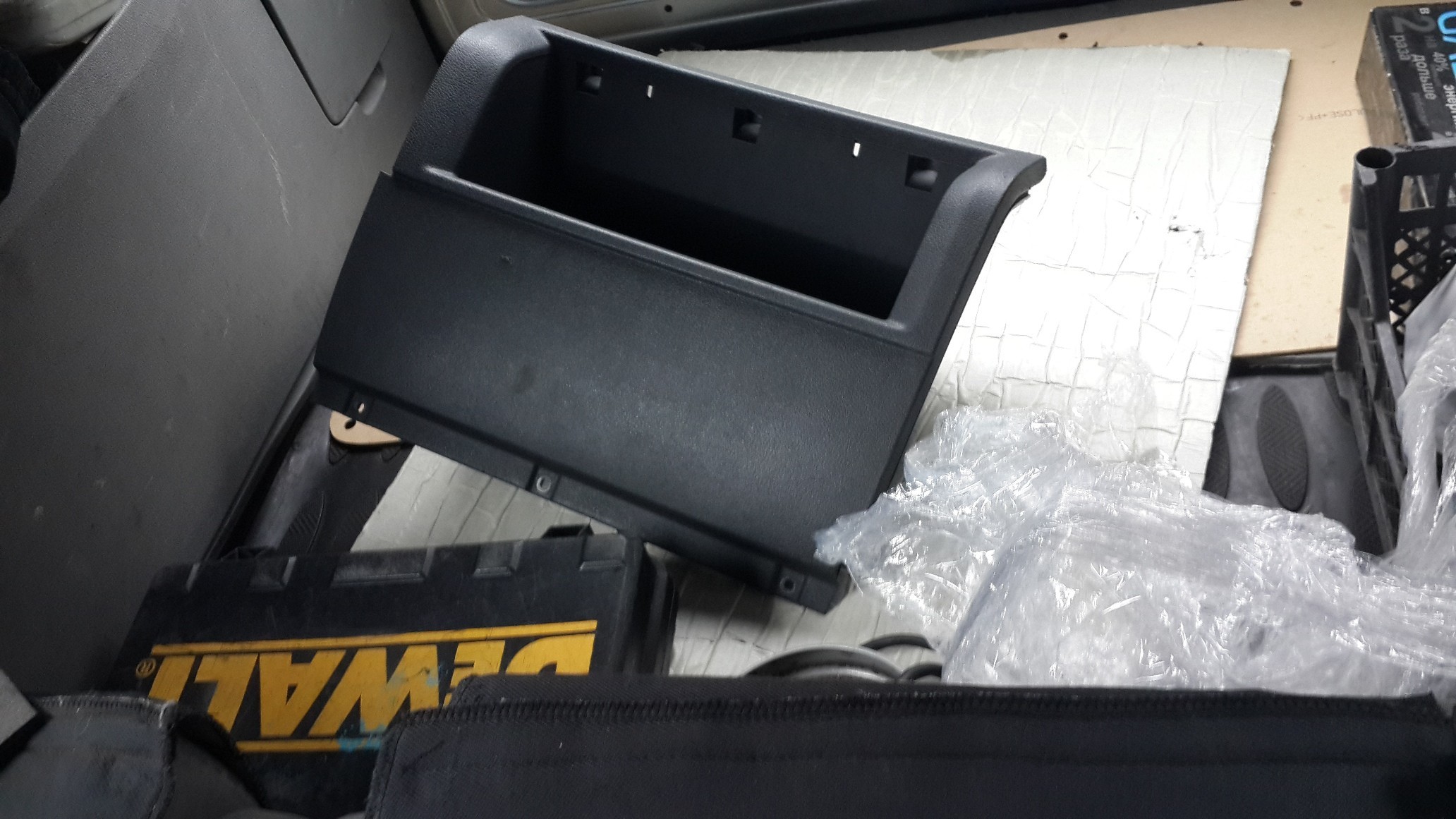

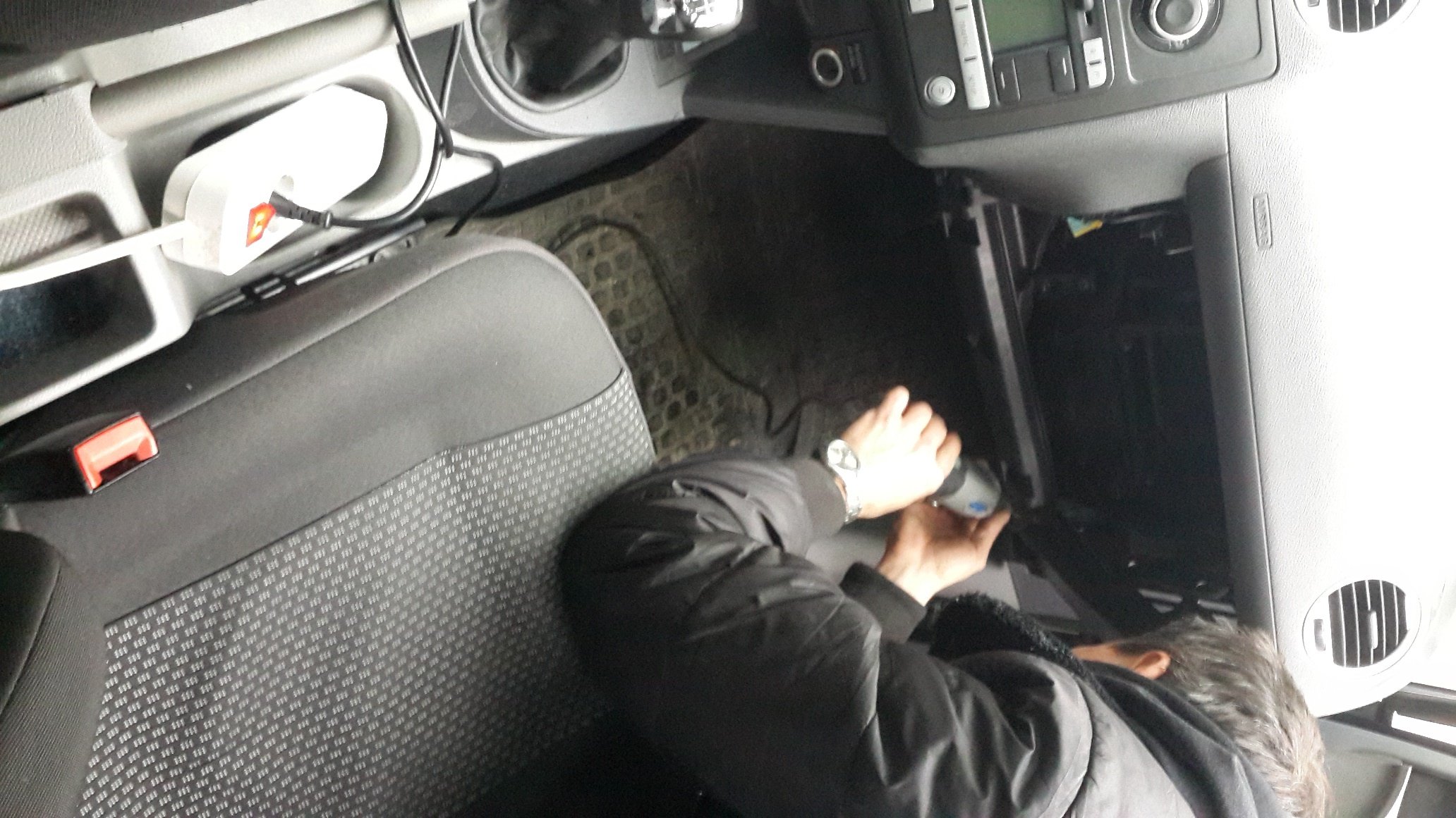

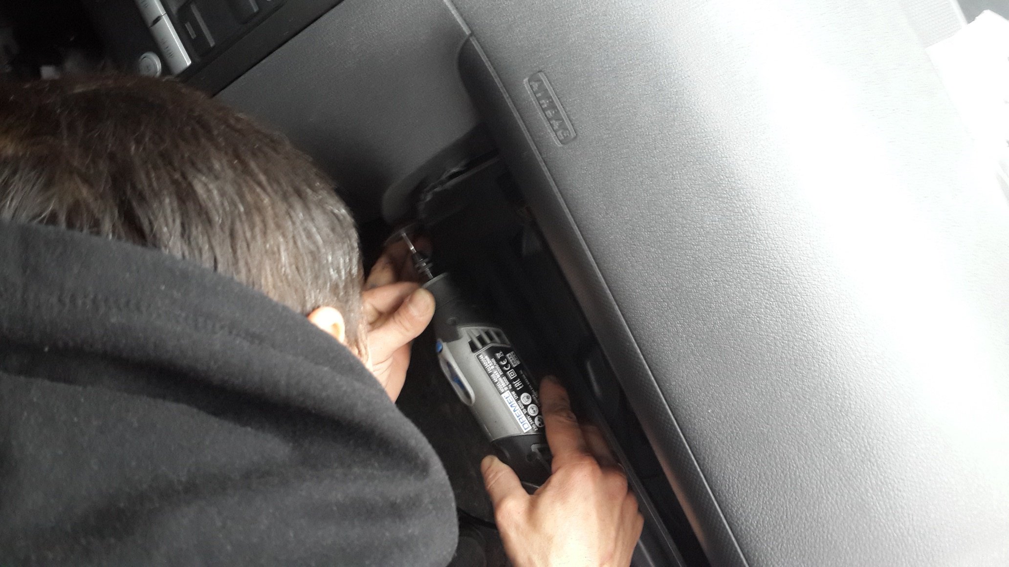

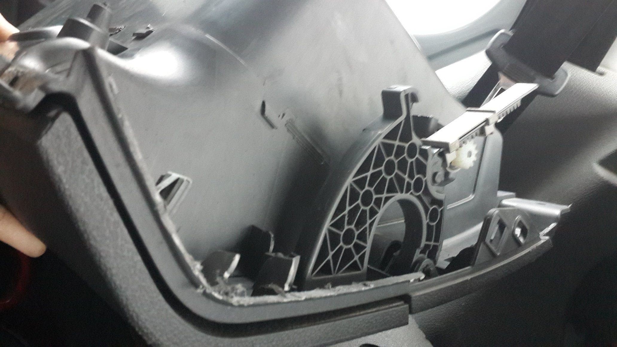

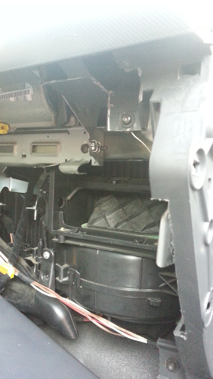

    Нове повідомлення: Feb 2, 2016

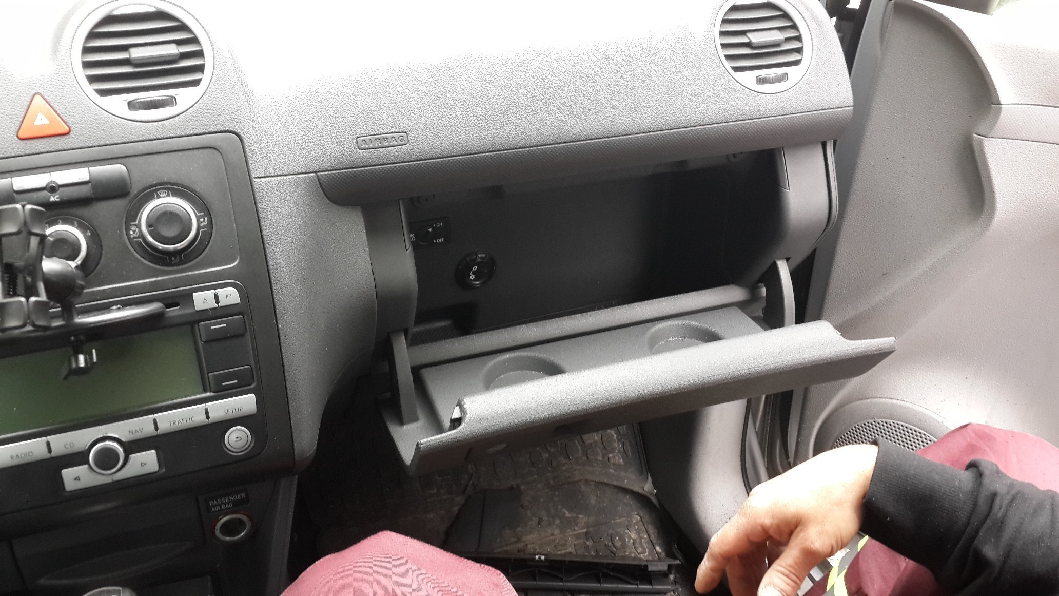

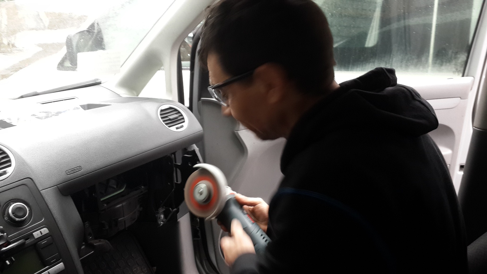

    И так на день сегодняшний, чтоб не тянуть кота за уши - установлен очередной бардачок от Туран в Кадди.
    Признаюсь честно - подгонки просто дофига!!!!!!
    Ну что понеслась!

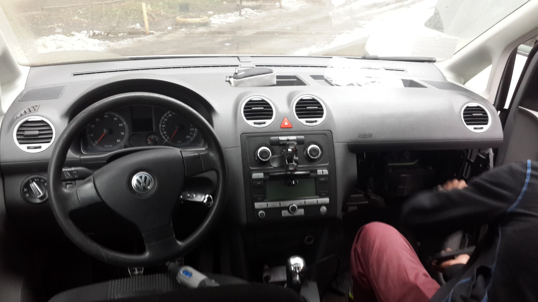

    Стремимся к "мобильности" Аккума + инвертер

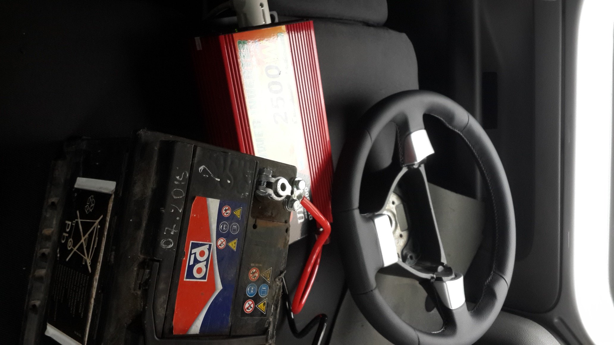

    Снимаем штатный перчаточный ящик

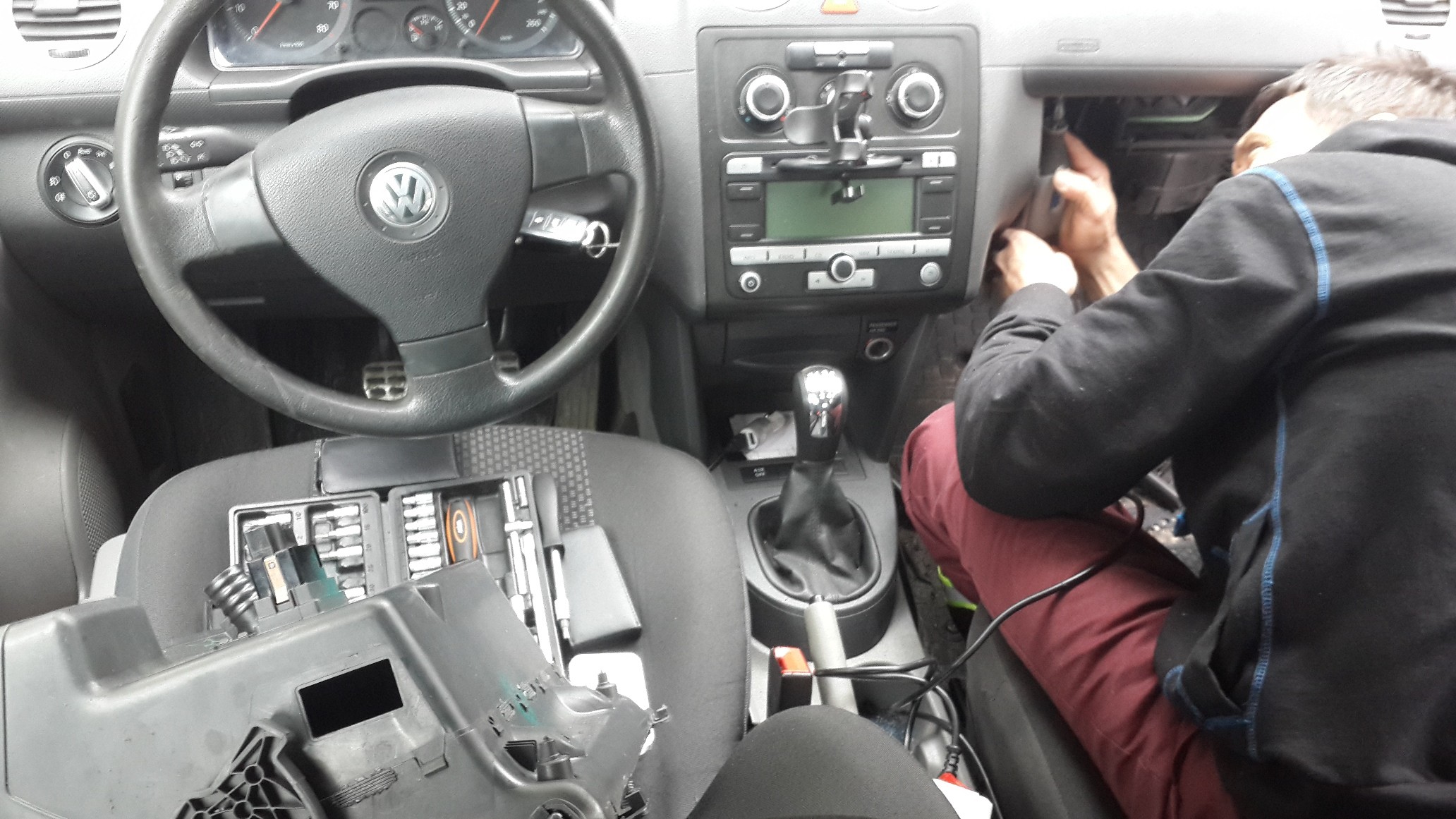

    примеряемся

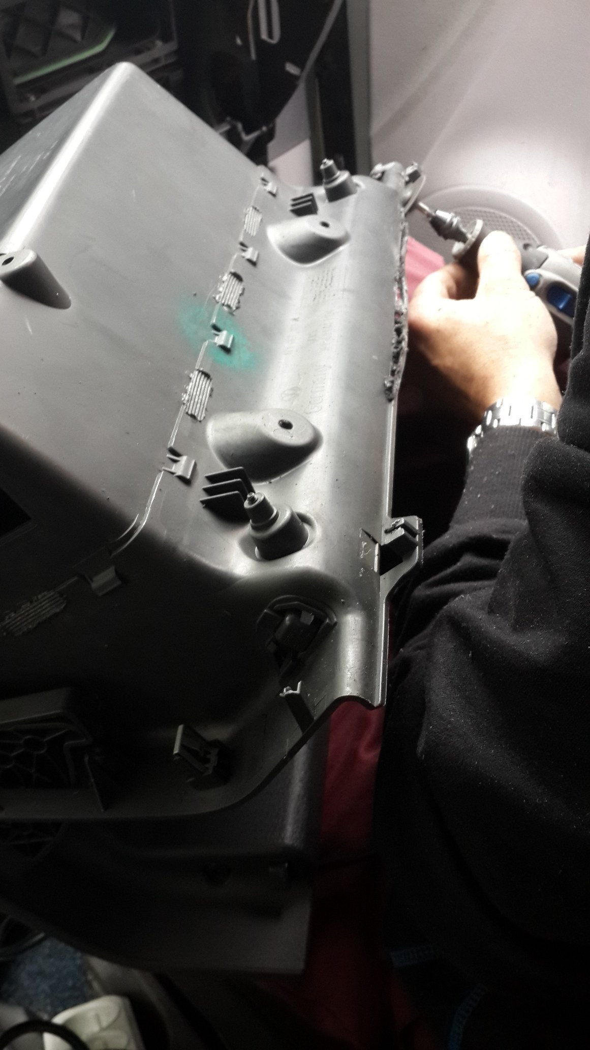

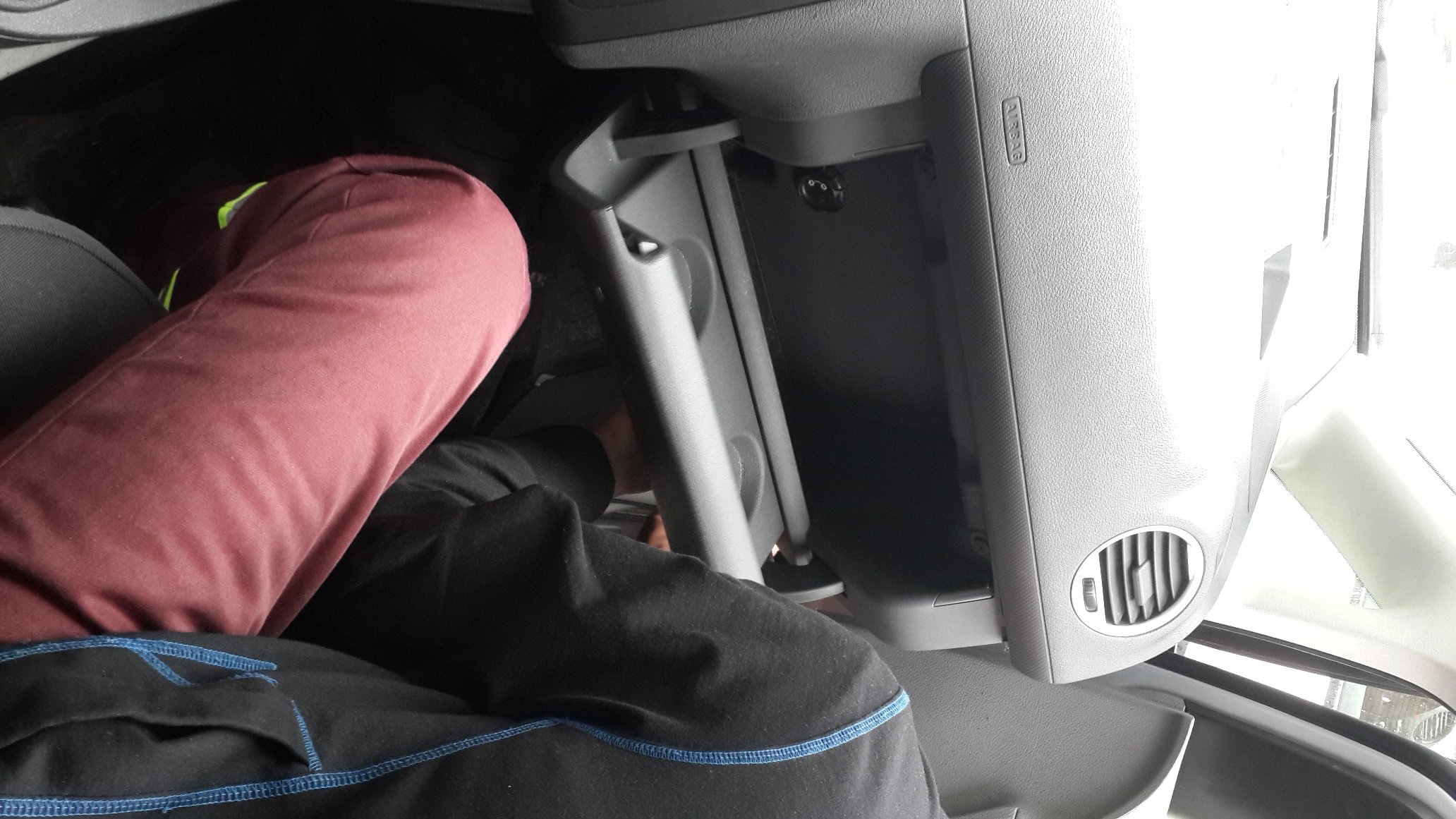

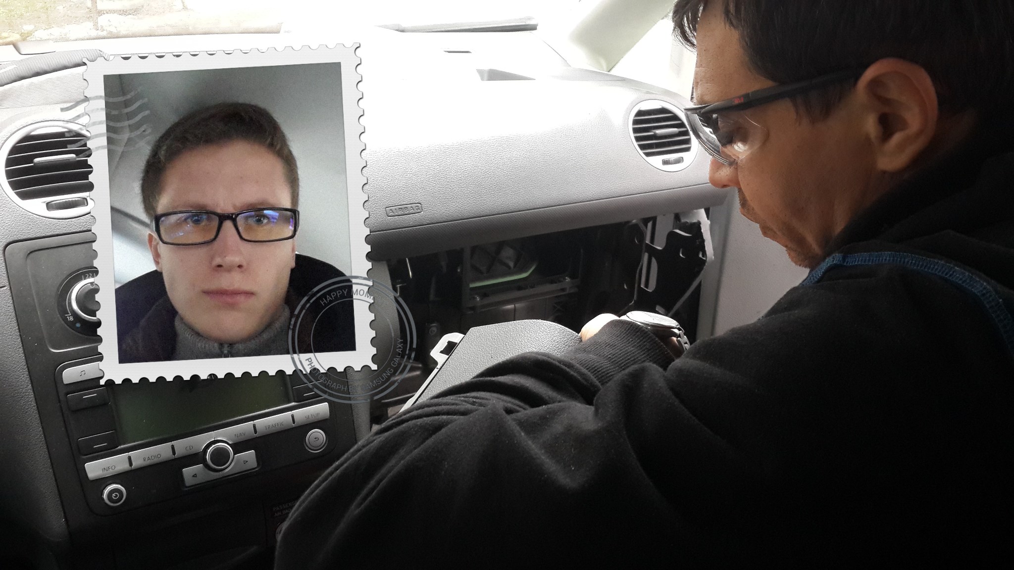

    Ну и сама подгонка и работа
    Артур - немного шокирован
    Скажу что не переклеивали механизм плавного открытия крышки подрезали кронштейн торпеды.
    Рабочий беспорядок в машине.
    Контрольная примерка....

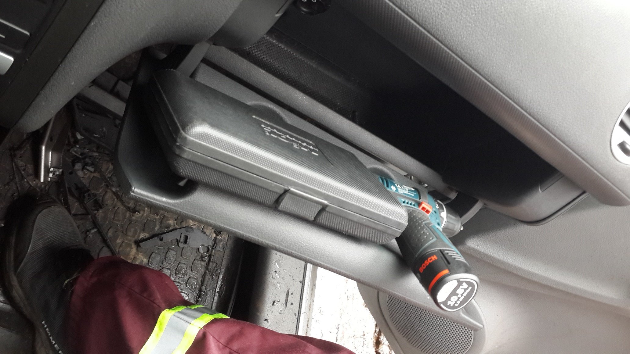

    После фиксации бардачка проверка на "грузоподдержание!
    Ну и наконец финал.
    В принципе - работой доволен!
    Чему немного растроился так тому что "слабоват оказался "убитый аккум" отработал часа два с Dremel, а вот после болгарочки через минут пять начал строить козни.
    Но результат всегда результат - ищем аккум для мобильности!!
