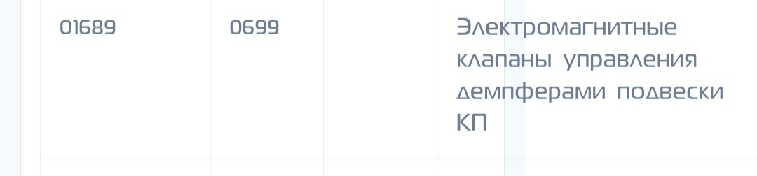

    Доброго дня всім. Допоможіть з помилкою по dq250. КПП 2012 року у зв'язці з кадді 2006 + двигун bmm. До цього була механіка.
  7. Schumacher81
    1,488
    #87
  8. buratt
    buratt Новенький
    93
    Березно
    #88
    дивна помилка. яка історія, симптом?
  9. Light
    Light Учасник
    228
    #89
    @buratt, зустрічав інформацію, що можлива проблема з Gateway, або з проводкою
    buratt likes this.
