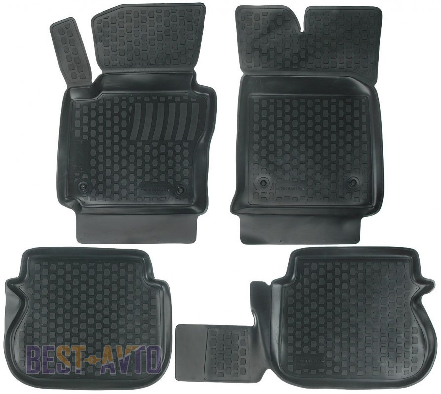

    Здравствуйте, уважаемые форумчане! Столкнулся с такой проблемой - за время эксплуатации автомобиля зимой под передними ковриками накопилось довольно таки много влаги. Стоят заводские резиновые коврики каддика. Хочу узнать кто как борется с этой проблемой (может есть специальные коврики с бортиком или что-то мостят по коврик, что мешает влаге просачиваться под ковер салона). С уважением:hi:

    Приобрел вот такие коврики с бортиком. А пока попробую просушить ковер. Спасибо за советы. коврики.jpg

    У мене точно такі.Всеодно зимою буде стікати вода з педальки газу і під коврик,я пришив з старого коврика і стало так як з лівої сторони
