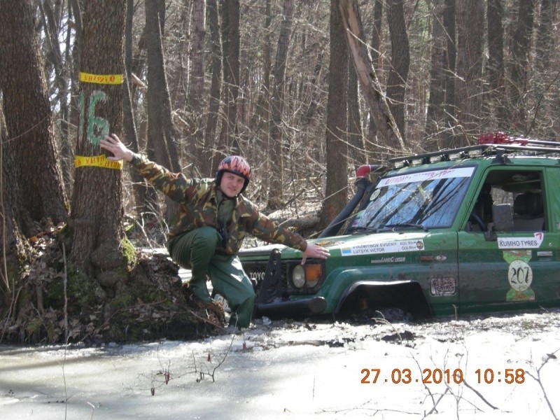

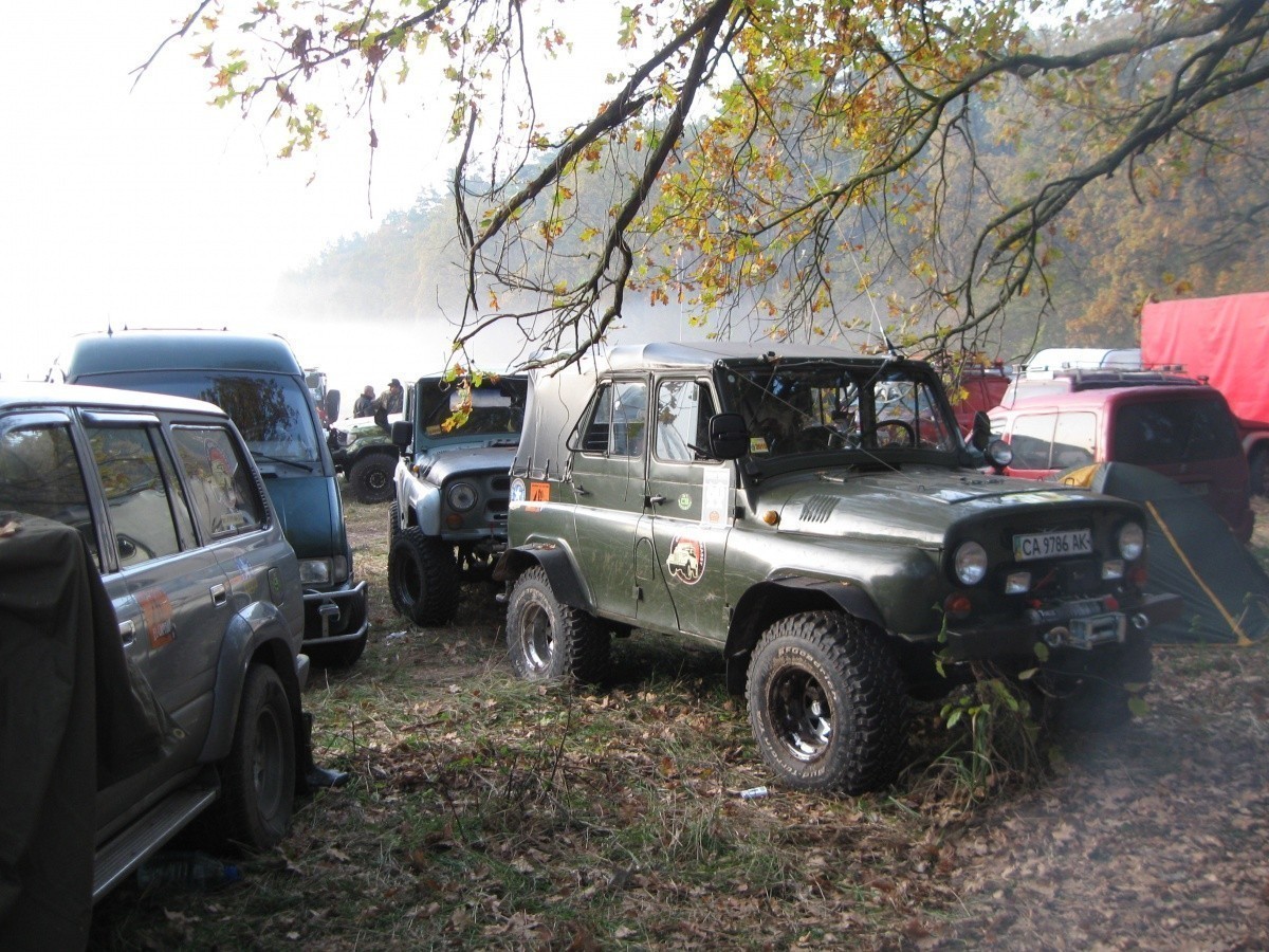

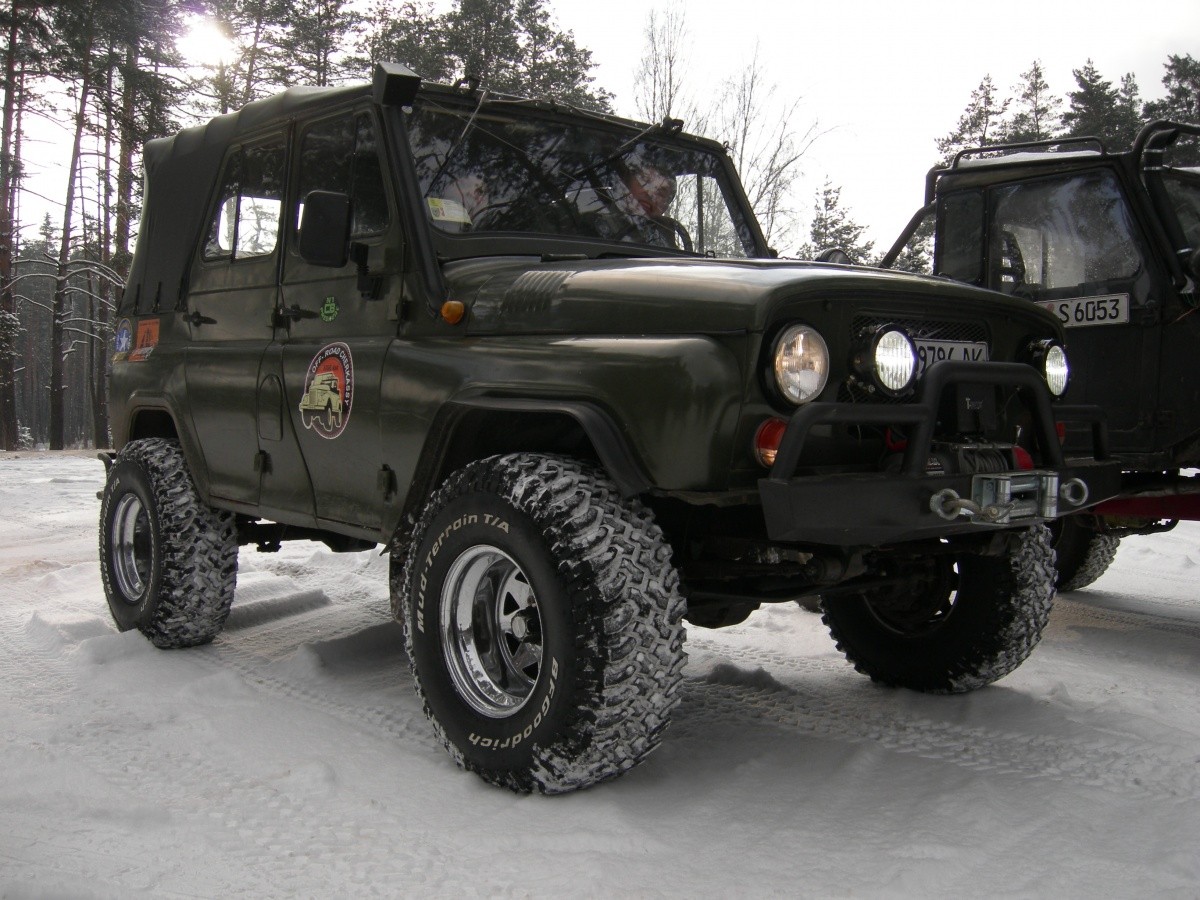

    09958448.jpg 09959951.jpg Спочатку була кава, тобто УАЗік... На військових мостах, з консервації, новий... Колеса 33/12,5/15 мади, лебідка Тмакс 8500...

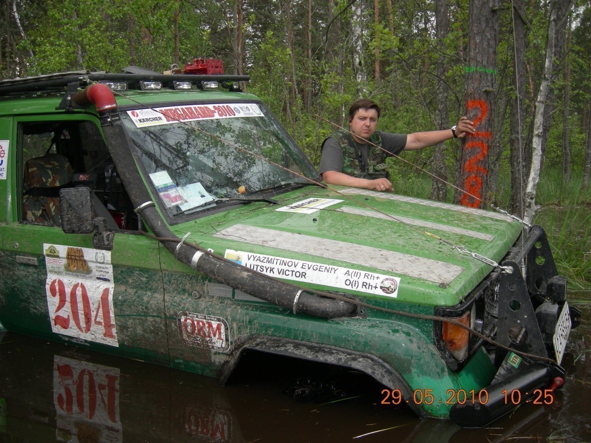

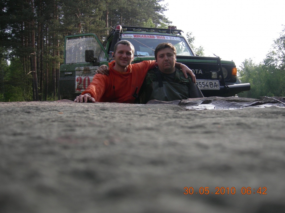

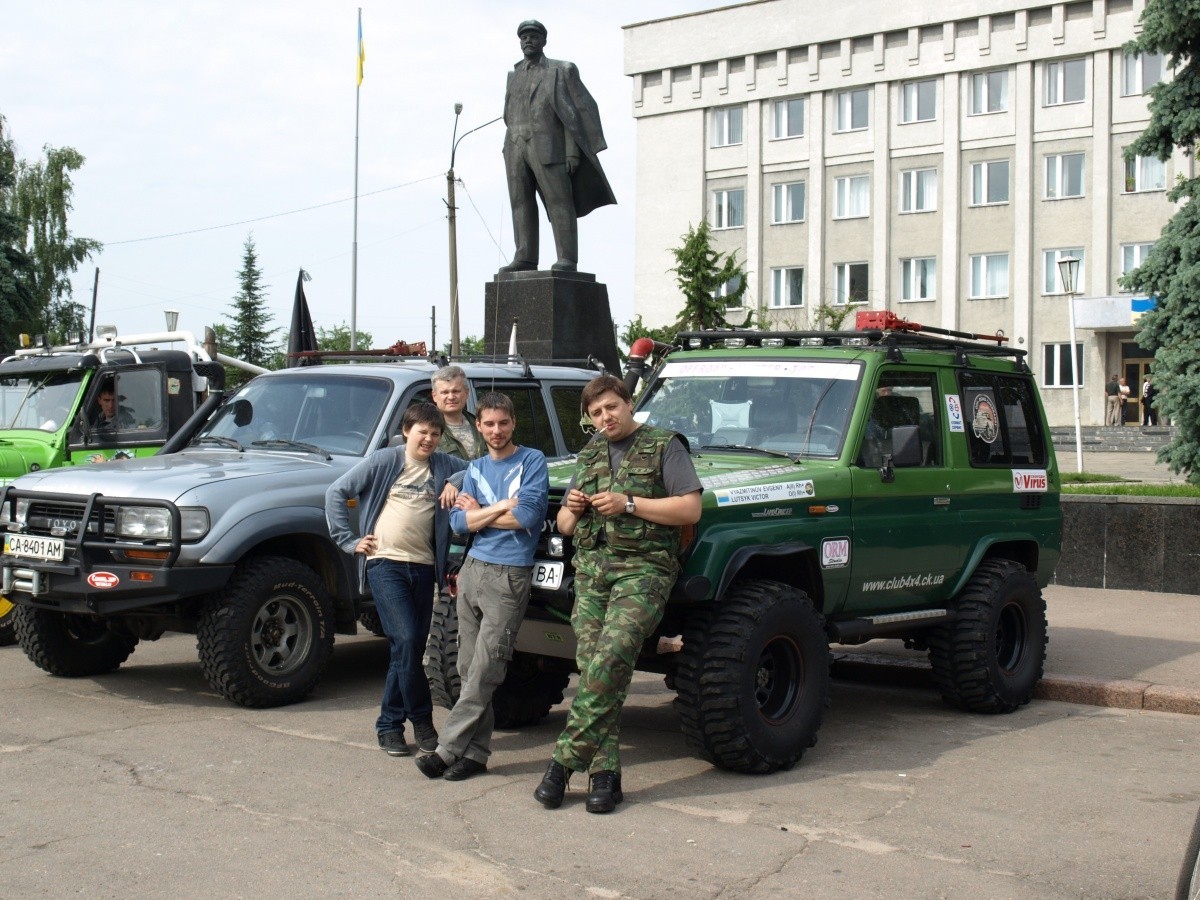

    Потім була ТЛК70 і мій незмінний штурман... 35-ий богер, блокіровка задня АРБ, лебідка спереді Комап9000 з кевларовим тросом, сзаду теж Комап 9000 з кевларом. Компрессор на борту, таірлоки в колесах (можна спускатись до 0.3 і не разутись)... Досі самі приємні спогади про неї. Ні разу не підвела, хоча були в такій дупі...
    14154408.jpg 14154431.jpg 14154461.jpg 14154525.jpg 14802769.jpg 14805103.jpg 14805618.jpg
