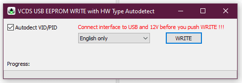

    Ссылка на каталог с Васями
    Качаем два файла:
    В архиве Вася 19.5.rar находим:
    Запускаем, выбираем язык интерфейса на котором будет работать программа, тут говориться что нужно включить кабель в ноут и в машину, я еще включал зажигание.:
    Я выбрал русский, его пока и оставил.
    Нажимаем кнопку Write и ждем окончание выполнения процедуры.
    Устанавливаем Васю из файла vd_19.6.exe,
    Драйвера на кабель у меня были установлены еще с VCDS от китайцев.
    Запускаем Васю и вперед, все начинает работать.
    Лично я сделал вот так.
