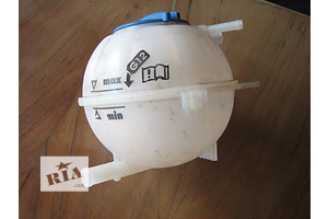

  16. AndRi Y KO
    #76
    Якщо у вас такий бачок розширювальний:
    То антифриз потрібно заливати так, щоб на холодно був рівень трохи вище мін.
    Коли двигун прогріється, рівень буде між лініями мін і макс, як на таких бачках:
    PerAna та valerak подобається це.

    #77
    Именно такой, и уровень охлаждающей жидкости как на картинке №2, блин, немецкая точность иногда бесит (уровни по сантиметру или полтора).

  20. jorjik
    #80
    По-моему вполне удобно. Плохо другое - отметки уровня спрятаны за топливными шлангами и их трудно разглядеть.
