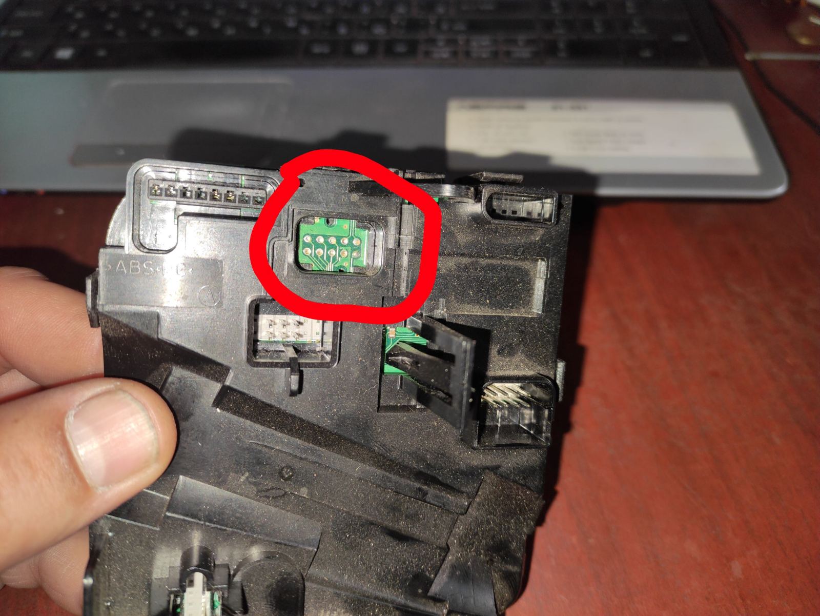

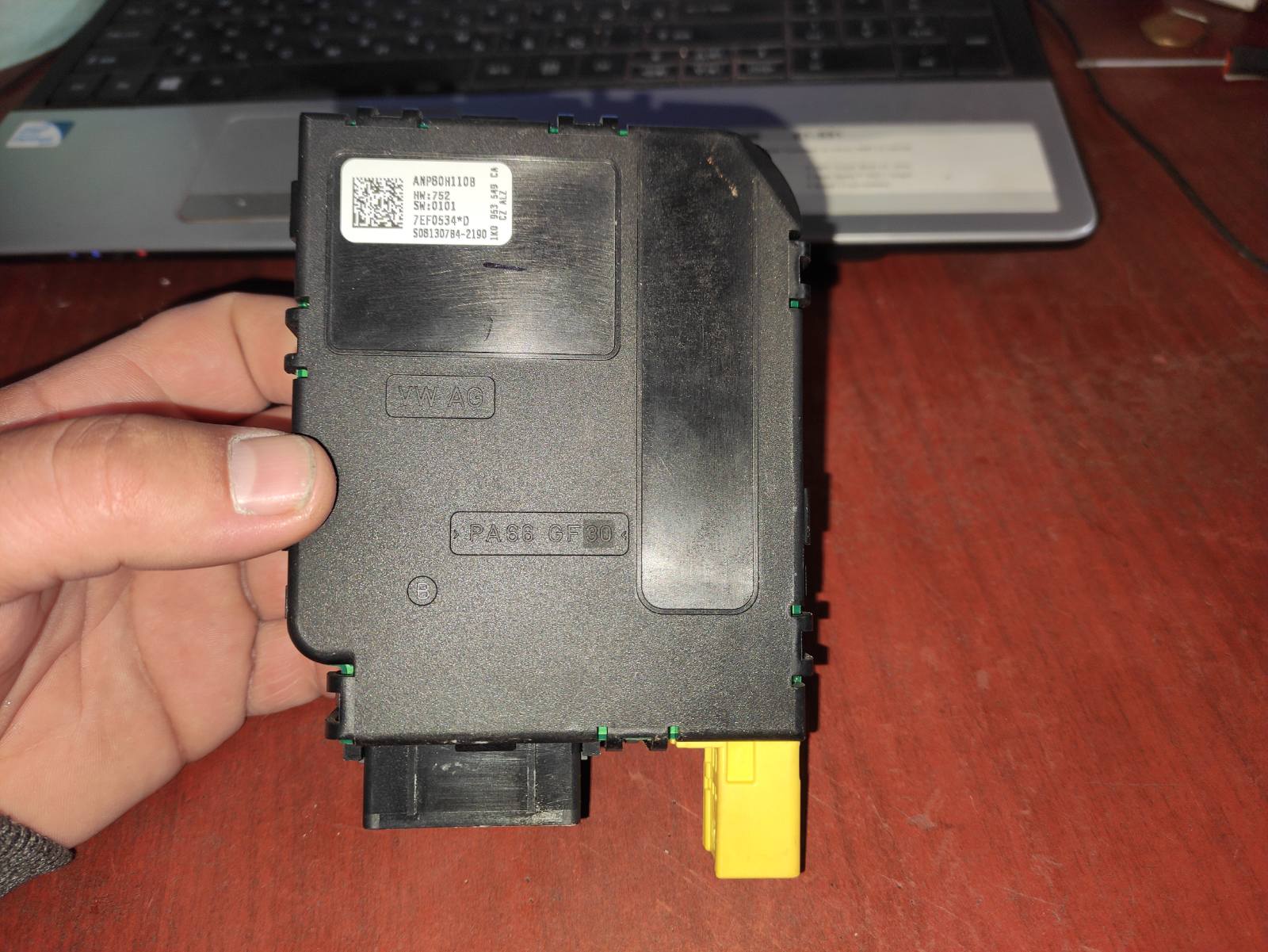

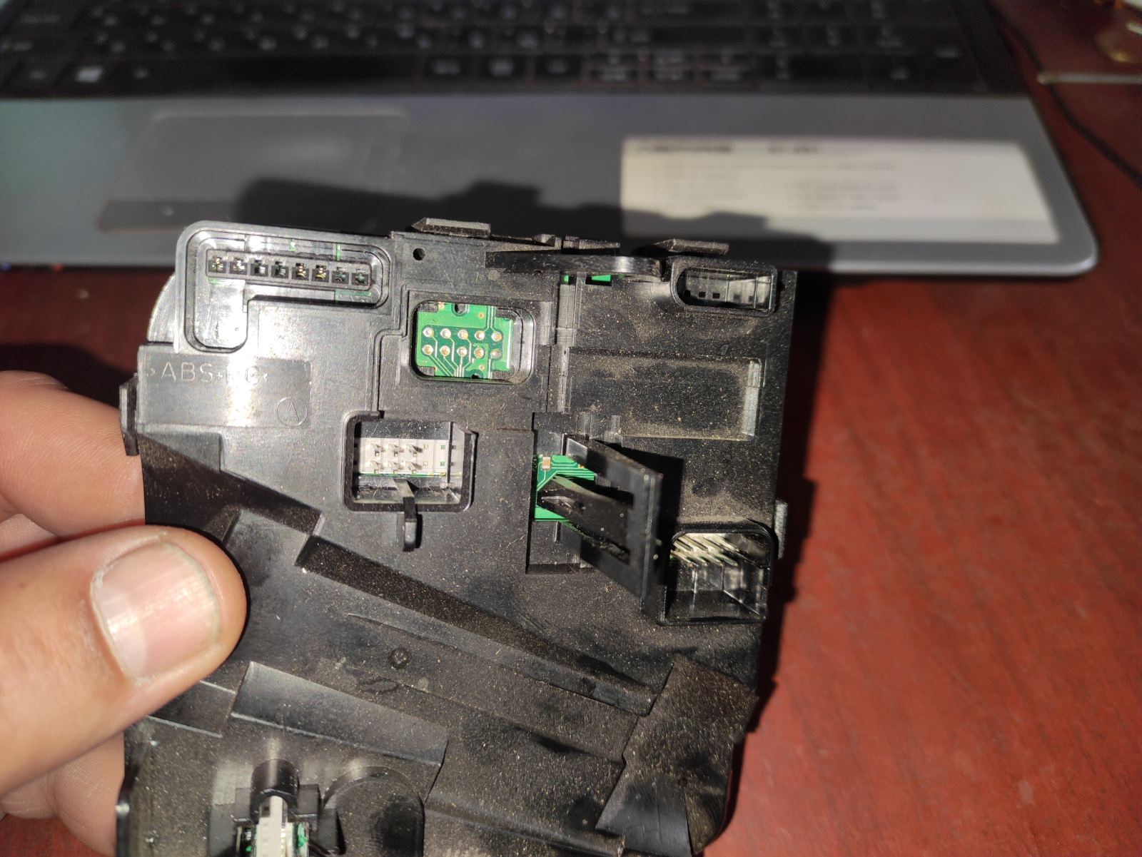

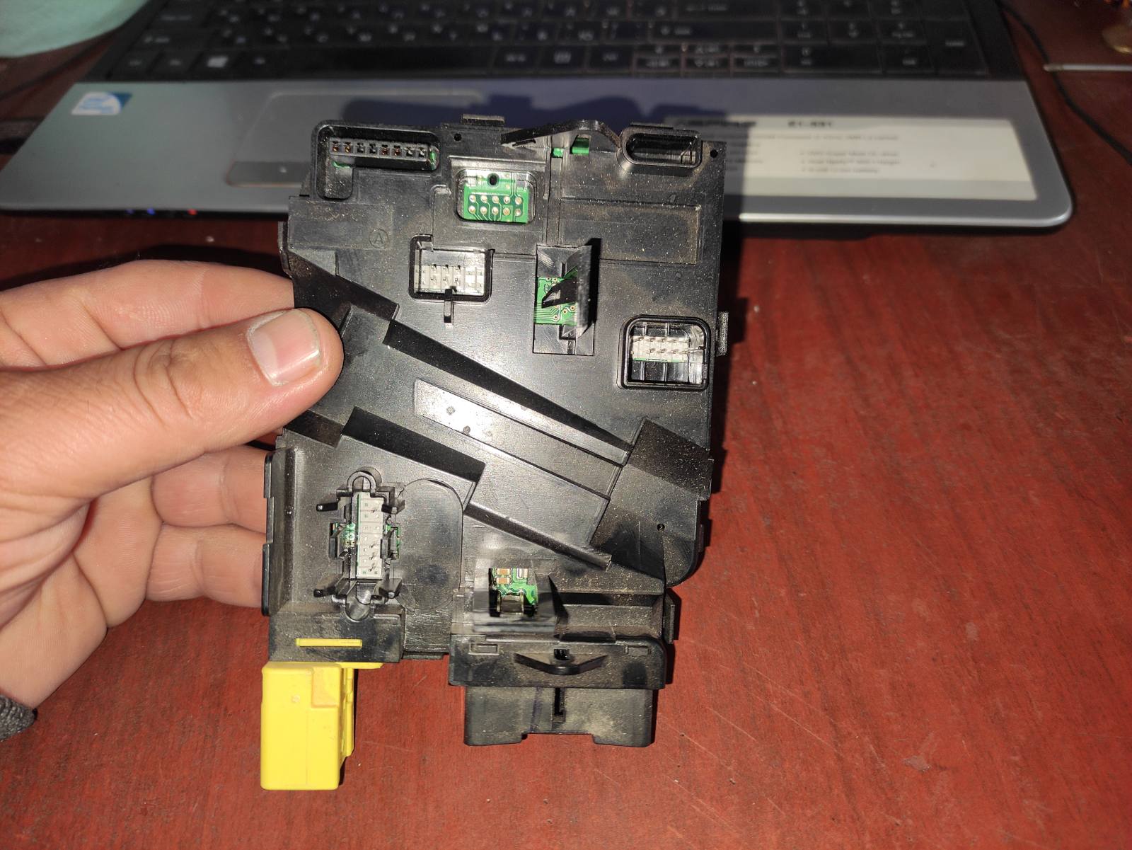

    Доброго вечора
    Кадді Екофул 2008р
    стояв підрульвий блок 1k0953549CA , я доставив круїз - закодував , все працювало , жодних помилок .
    далі вирішив поставити мультируль 8 кнопочний , купив блок підрульовий 1k0953549AQ , спочатку правий перемикач не міняв - була помилка що неправильно закодовано і висіла помилка по G85 , і світилась лампа слизька дорога на приборці - я думав що помилка по датчику через неправильне кодування .
    замінив перемикач і помилка по неправильному кодуванні стерлась , а помилка по G85 залишилась .
    пробував адаптувати різними методами які описані тут та на інших просторах інтернету - нічого не допомагає .
    Вася діагност кут повороту руля бачить ( не пам'ятаю в якому блоці я дивився і в якій групі )
    можливо блок 1k0953549AQ не підходить ??? в моєму блокові не було фішки для датчика кута повороту , а в 1k0953549AQ є роз'єм.
    буду вдячний за відповідь та за допомогу . зображення_viber_2022-07-12_22-48-35-858.jpg зображення_viber_2022-07-12_22-48-35-927.jpg зображення_viber_2022-07-12_22-48-35-974.jpg зображення_viber_2022-07-12_22-48-50-931.jpg

    @MAXMYD, Доброго вечора
    У вас на машині ГУР чи ЭУР?
  5. MAXMYD
    MAXMYD Новенький
    19
    Шумское
    VW CADDY 2.0 Ecofuel
    червоний
    #45
    Електрорейка
  6. homich
    #46
    На "запальничках" - блок AQ може і не піти.
    Треба пробувати ставить СH або СК

    #47
    Я коли підбирав блок то відштовхувався від того що мій СА має ТИП2 Midline , я і вибирав з ТИП2 тільки Highline ...
    а де знайти ch або ck ?? в Україні ціна космос , в Польщі на Алегро немає таких блоків ...
