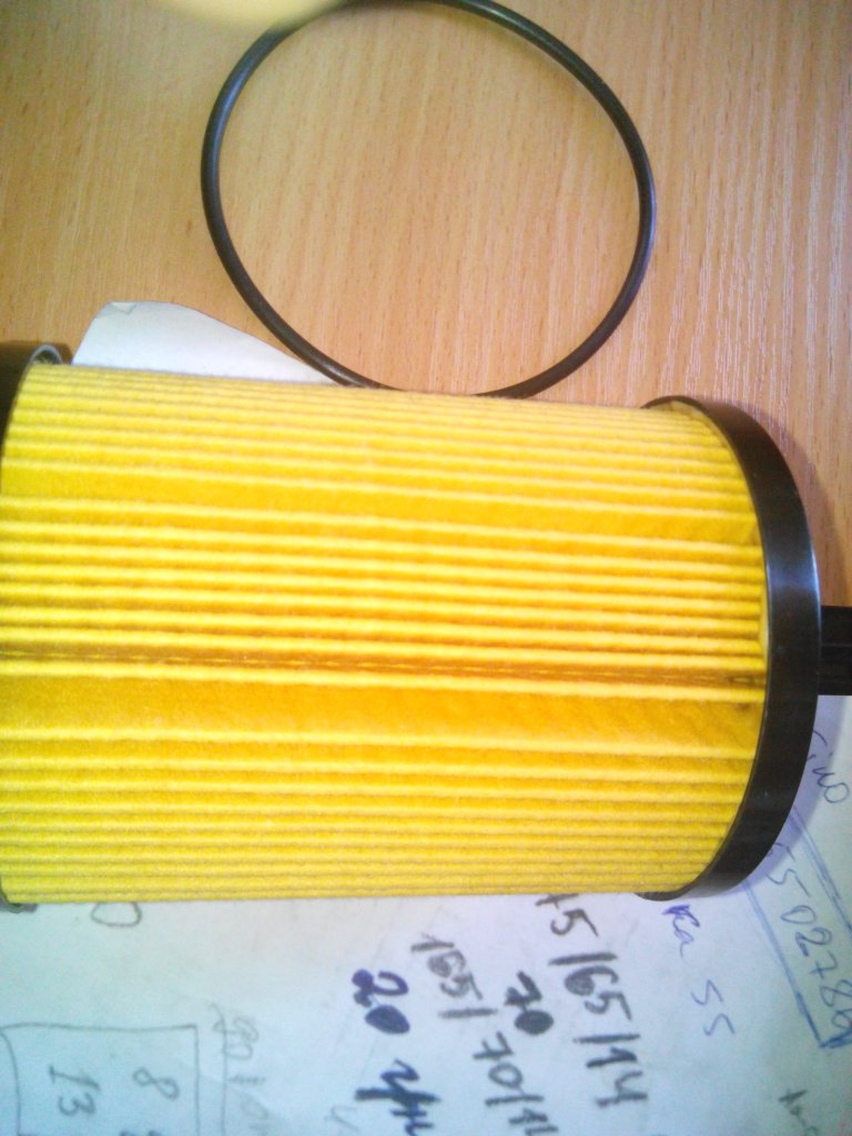

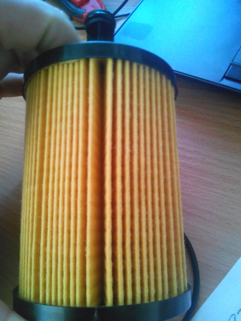

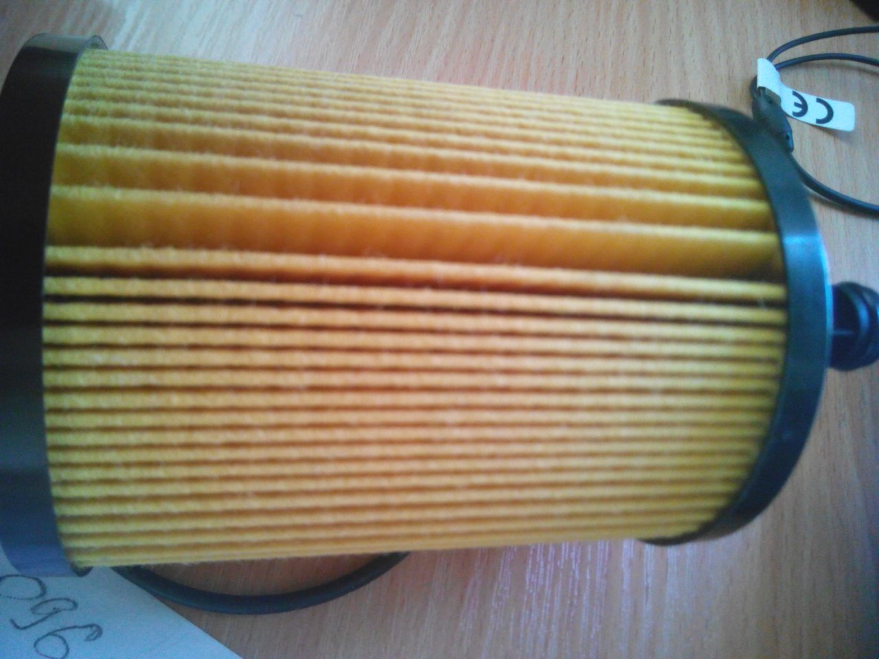

    мікроскоп в наявності є, на екзісті практично на шару з"явилися фільтри
    1.
    Alpha Filter
    AF 221
    Фильтр масляный двигателя 49 грн :swoon:
    2.
    Mapco
    63809
    Фильтр топливный - 101 грн
    3.
    Master-sport
    35154/1-LF-PCS-MS
    Фильтр воздушный 113 грн
    Кароч, куплю і постараюся з фото викласти в деталях.

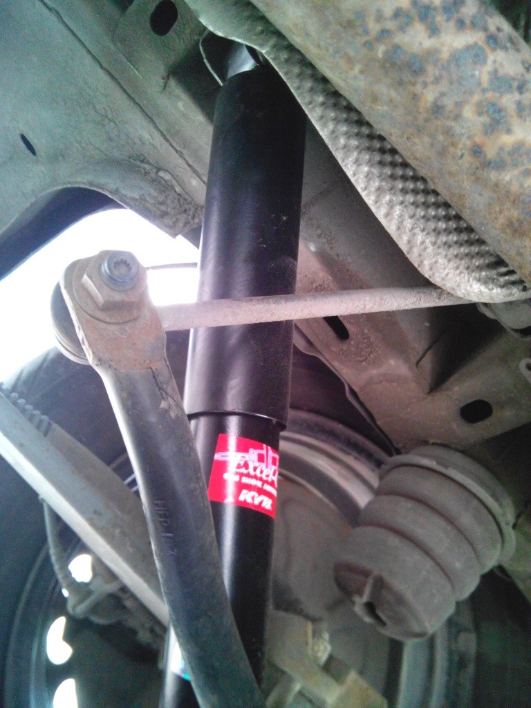

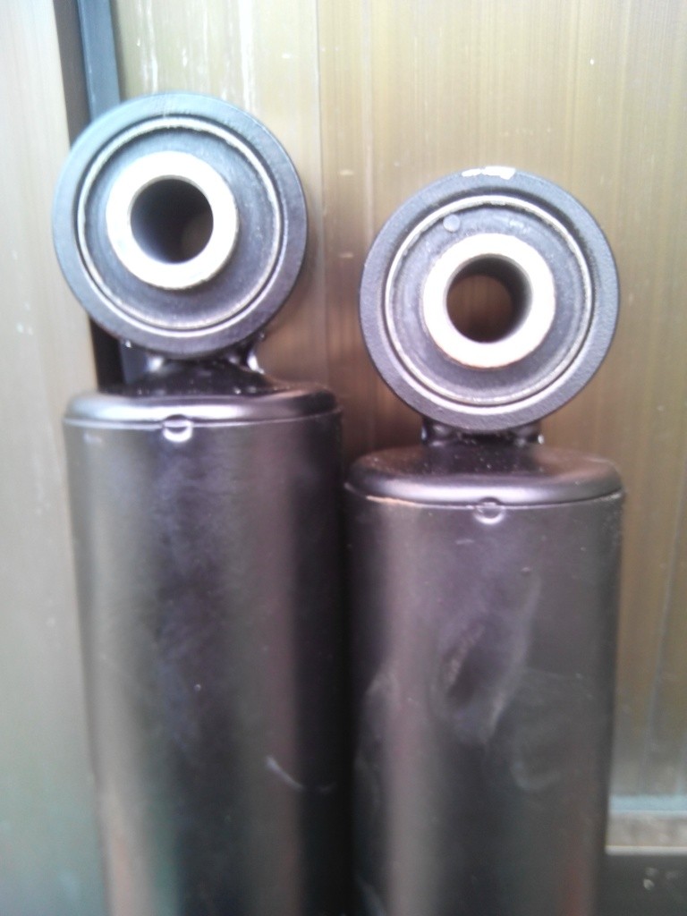

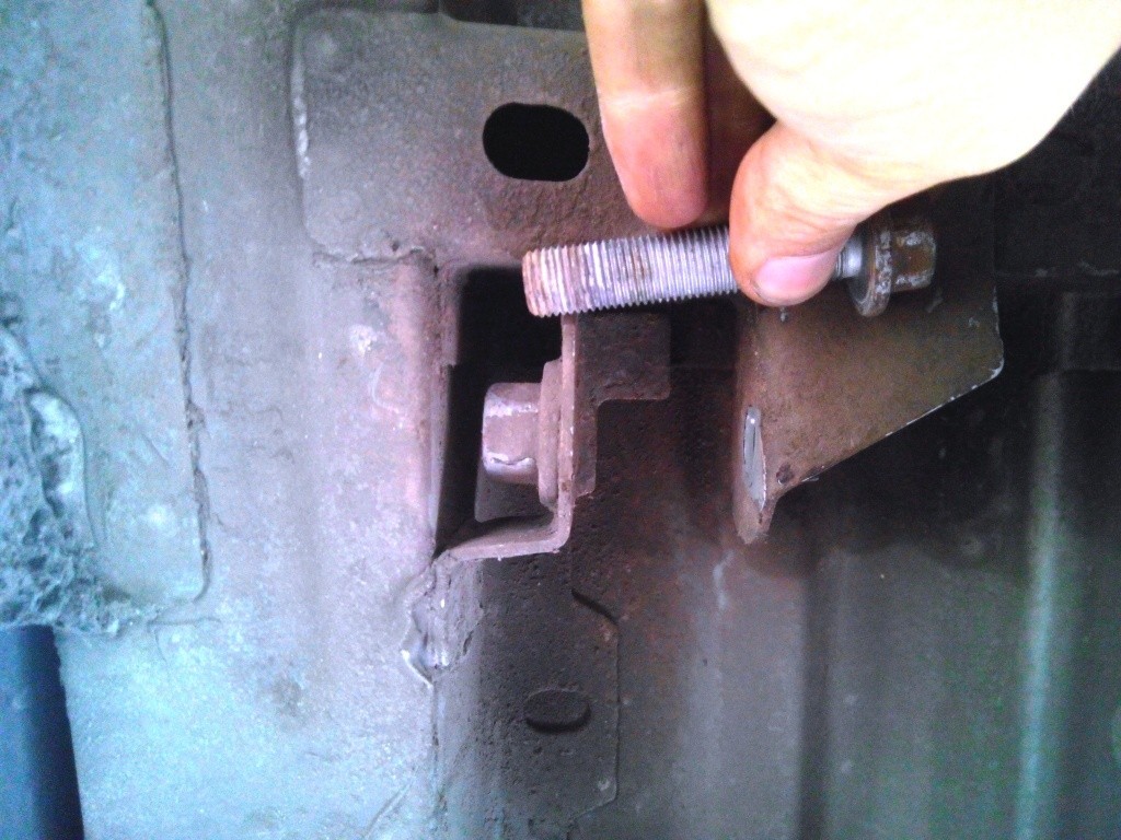

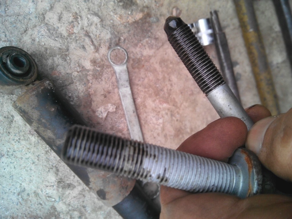

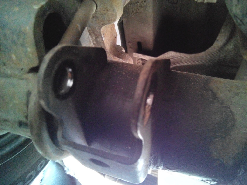

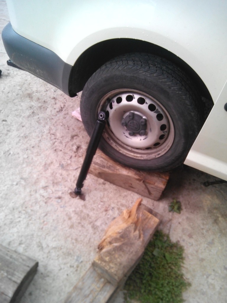

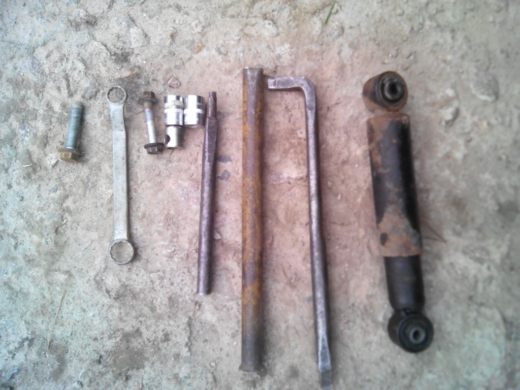

    Так як уже описував після поїздки на море здох правий амортизатор. Дві неділі вибору, пошуків що підходить і т.д. - зупинився на каябі 344458, дві штуки.
    Прокачавши їх по раз десять маємо таке, один амор піднімається за 36-38 секунд а інший явно пізніше. Це мене засмутило і заставило шукати цьому пояснення.
    а ось така різниця у швидкості їх відновлення
    Але один амор у мене підозр не викликав, тож з нього і почнемо:
    1. Набір інструментів правда з уже знятим амором
    - головка на 21
    - головка на 18
    - ключ на 18
    - воротки і т.д. все що на фото
    2. Верхній болт викручується головкою на 21, бо гайка скоріше всього приварена
    3. Нижній викручується головкою на 18 + притрмується ключем на 18-ть
    4. Готовий амор уже чекає на свою заміну
    5. Все промащуємо, щоб не ржавіло
    6. Ставимо його на місце і маємо такий вигляд
    На усе про все при наявності ями хв 15 на один амор.

    По ціні 84 грн вирішів замовити на екзіст фільтр для масла. Хоча в оригіналі для палива іде уфі якісний, для масла гімно. Фото нижче, без коментаріів. Результат, віддам назад ім
  16. Shansss
    Shansss Досвідчений
    700
    Grey
    Их что на екзисте стирают? :D:D:D
    Diesel Euro4 подобається це.
  17. Diesel Euro4
    @Shansss, та я хз, просто як побачив таку ворсистість і нерівномірність по фільтру просто віддав і все
    Хоча паливний фільтр "Very fine"
