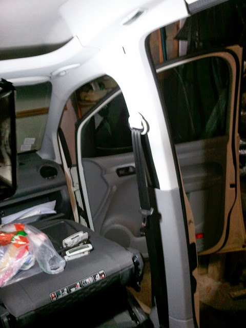

    Продолжаем улучшаться, превращаясь в "пассажир". Поставил стойки с лайфа. Вышли 780грн
    [​IMG] [​IMG]
    На сегодня недоволен торчащим верхним углом на левой стороне.
    Внизу подрезал порог, а вверху надо будет поставить крючки, чтоб притянуть пластик к стойке
    [​IMG] [​IMG]
    PS с потолком позже буду разбираться

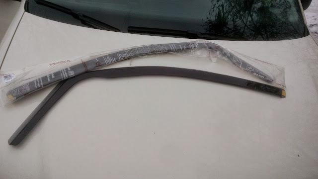

    Приобрел ветровики HEKO за 250грн. Спасибо за наводку MAY, №408
    Установка будет по теплу

    Замена левой обшивки стойки В, подрезка карты, установка правой карты сдвижки

    Установка дополнительного крепления потолка и подключение прикуривателя в подлокотнике

    Обзавелся ветровиками и очечником. Подробно в 1м посте
    Vulik та 10nic подобається це.
