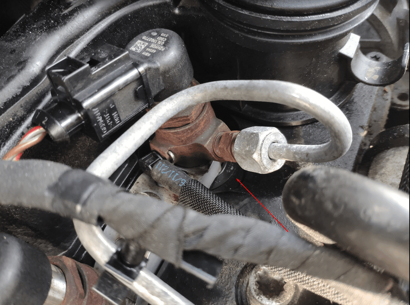

    Всем привет, может кто сталкивался с проблемой, просачивания масло в форсунках на двигателях CDI 1.6. Полистав интернет, наткнулся на видео где мастер, рассказывает о том, что это болезнь данных моторов к 200тыс км. Молвит, что крышка верхняя, пропускает масло под сальники и из-за этого кажется , что проблема именно в них. Вопрос в чем собственно. Покупать рем комплект с сальниками, прокладками и т.д. или покупать еще и крышку? И может кто-то уже решал такую проблему.

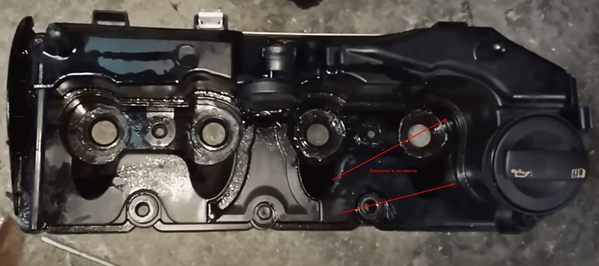

    В мене така халепа була, пробував все, нічого не допомогло, окрім купівлі нової клапаної кришки...

    size222, дивіться уважно, причини можуть бути різні.
    іноді допомагає заміна ущільнювачів форсунки,
    буває дефект клапанної кришки, при чому не завжди тільки заміна, інколи можливо поклеїти.

    size222, менял все сальники форсунок, потели в районе 1 и 2. Теперь Там сухо. Потеет в одном месте сама крышка.Забил.

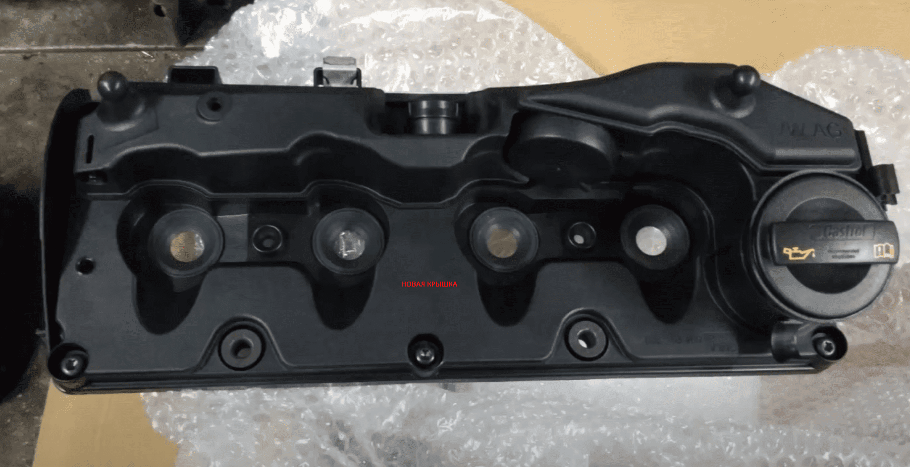

    Есть крышки нового образца, бесшовные, а не клеяные из нескольких деталей.
    На ютубе есть видео где клеют/паяют нашу говнокрышку. То ещё убожество.
    Скорее всего, у Вас, как у большинства, и то и другое. Т.е. и сальники и крышка.
