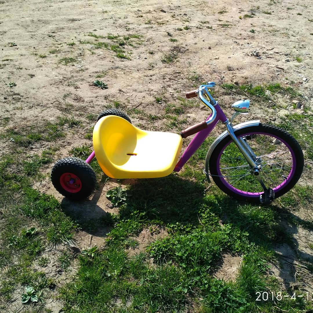

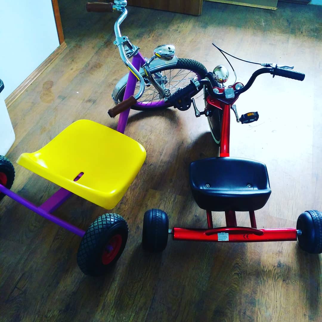

    Потепліло і настав час зробити трайк ще для дружини, щоб одразу втрьох катати, а не по черзі.
    Сидіння замовляв з Маріуполя, задні колеса трохи розширив ( за допомогою пластикової вставки), частина рами від старого двохпідвіса. Зварив до кучі і пофарбував.
    Малому прикупив ще один трайк ( трохи більший, на потім).
    Свій трайк вирішив трохи переробити, на задню вісь зробив розварки і купив другий уніцикл замість передньої вилки. Ну і буде новий колір

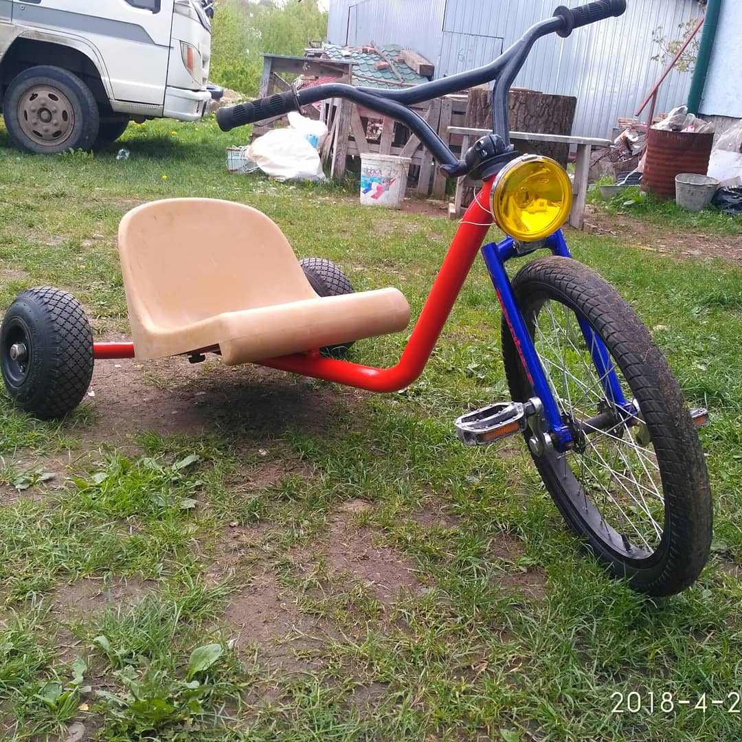

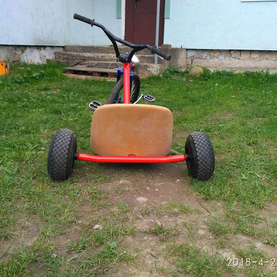

    Декілька днів назад таки доробив свій трайк. Довелось переварити вісь під розварки, ну і зробив трохи мінусовий розвал.
