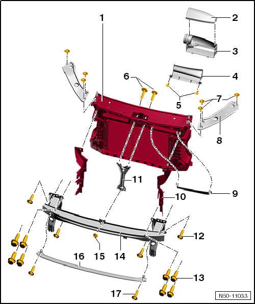

    Описание конструкции
    Указание
    В зависимости от модификации необходимо учитывать незначительные отличия навесных деталей.
    1 - Рамка радиатора с навесными деталями
    2 - Накладка
    3 - Монтажный элемент
    4 - Воздуховод
    5 - Болт, 2 шт., момент затяжки: 2 Нм
    6 - Болт, 2 шт., момент затяжки: 12 Нм
    7 - Болт, по 3 шт. на каждую сторону, момент затяжки: 8 Нм
    8 - Несущий элемент Передняя часть автомобиля ,слева и справа
    9 - Воздухонаправляющий элемент
    10 - Воздуховод, слева и справа
    11 - Опора рамки радиатора
    12 - Болт, по 2 шт. на каждую сторону, Момент затяжки: 8 Нм
    13 - Болт, по 4 шт. на каждую сторону, Момент затяжки: 60 Нм
    14 - Поперечина
    15 - Шестигранная гайка, момент затяжки: 8 Нм
    16 - Защита пешеходов
    17 - Болт, 2 шт., Момент затяжки: 8 Нм

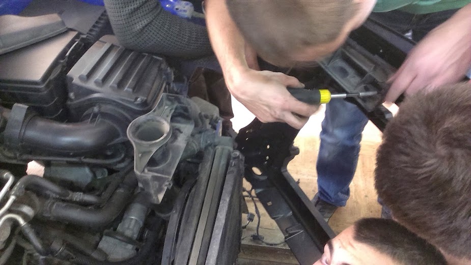

    Разборка
    1 Снимаем бампер
    2 фары
    3 Усилитель бампера
    4 Ну и кульминация роздевания поломаный телевизор

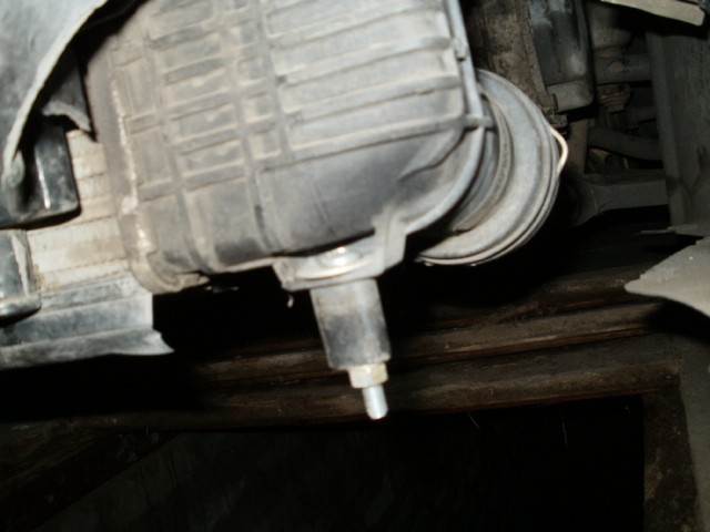

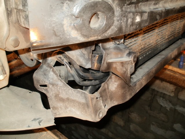

    Усилитель нижний телевизора!
    Вот интересная беда, хорошое решение
    [upd=1397381858][/upd]
    это после встречи с лисой только немного согнута

    да она сварная не захотел заморачиваться на крепеж я снимать ее не собираюсь

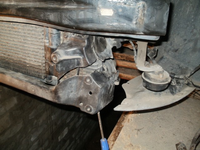

    Дякую VWDRIVER! Спасибо poci! . В мене була аналогічна проблема з " телевізором". Завдяки Вашій інформації, за пів дня закріпив радіатор на металевий кутник. Стоїть як у молодого.. Використовував зварку, болгарку,дриль,сверло 10мм. Набір ключів і зірочок,штатний домкрат. Проблем фактично практично не виникало.
    На мою думку- однією з причин поломки рамки радіатора може бути металевий захист двигуна. Бажано заглянути під авто і вкоротити лист захисту, що не було контакту з рамкою.
    valerak, AndRi Y KO та Костя подобається це.
  11. miki_ua

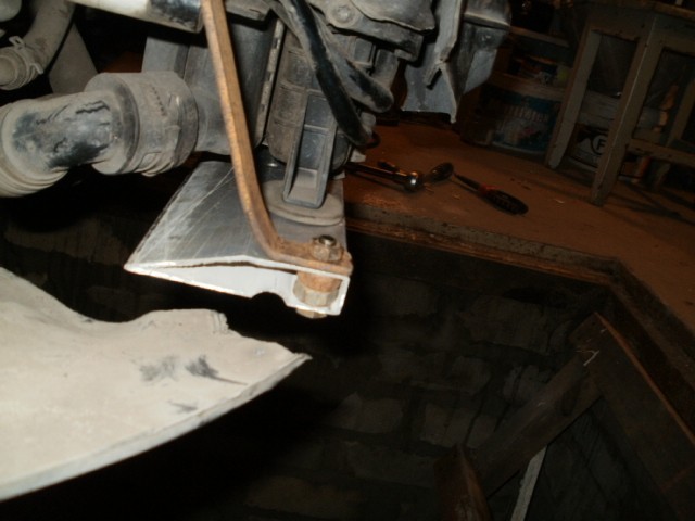

    А якщо вже низ (опору радіаторів) зробили залізною і прив'язали до підсилювача бампера - то сам лист металевого захисту можна до нього кріпити.
    "кочергу" раджу таки залишити хоч на 3 болти - вона прямісінько під поддоном і не дасть листу "вигнутись" і достати до останнього...

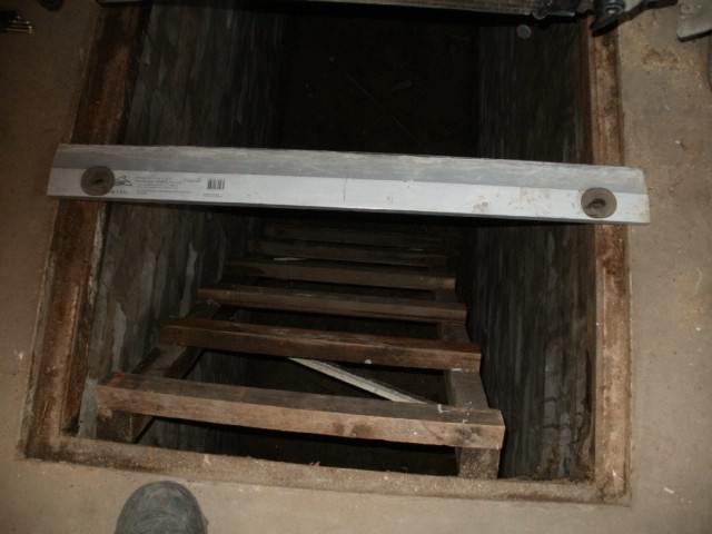

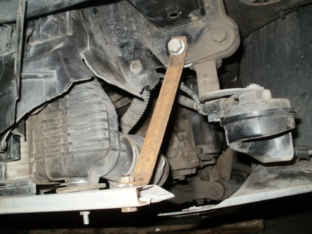

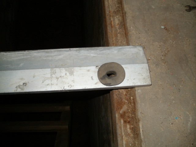

    Доброго дня всем. Не нашел подходящей темы, если можно, пусть уважаемые модеры переместят, куда надо.
    После покупки машины, видел несколько трещин на бампере снизу. Все руки не доходили, сейчас дошли, снял бампер, решил "подлатать". Снял бампер, пришел в ужас от "телевизора". Низа, практически нет. То есть он есть, но отдельно от верхней части, сломан правый штифт радиатора. Т.е. радиатор держался на верхнем креплении. Вариант замены "телевизора" сразу отпал, во-первых по причине необходимости машины на завтра, во-вторых по финансовых соображениях, в-третьих я в шоке от конструкторов VW, крепление радиатора на пластиковой "облуде", по-меньшей мере несерьезно. Поскольку дело было в воскресенье вечером, пришлось "помести по сусекам" в гараже. В сусеках нашлось штукатурное правило (издержки профессии), стальная полоса 10мм.
    PC180171.JPG PC180172.JPG PC180174.JPG PC180175.JPG PC180176.JPG PC180177.JPG PC180183.JPG
    На будущее, намерен переделать. Для опоры лучше использовать гнутый уголок 25х80 из металла 1,5-2мм. Полосу лучше 25-30. Болты крепления полосы к опоре лучше М8 с потаем или сварка. Одновременно будет и крепление для защиты.
    P.S. До этой машины у меня был VW-T3, я его, практически, восстановил из пепла. Он достался мне в возрасте 17 лет, потом проездил на нем 9 лет, все время восхищался конструкторскими идеями - все продумано, все учтено. Были узлы (в частности задние ступицы), которые были "девственные" после 17 лет эксплуатации. После этого решил, что вместо VW только VW. Наверное в VW произошла или смена поколений, или замена понятий, но такое крепление радиатора, как-бы "не по фен-шую".
    Но! Тем не менее, после каддика, только каддик...

    Китайский телевизор рассыпался совсем, радиатор висит на соплях, поздно сварил каркас :(
    Нужно взять какой-то другой.
    Бу оригинал стоит около 3к, дороговасто.
    Неоригинал есть Blic (1800грн), Phira (4200), Polcar (1150 или 2400 с буковкой Q) и какой-то Tempest 2й сорт? за 1100грн.
    Что брать?
