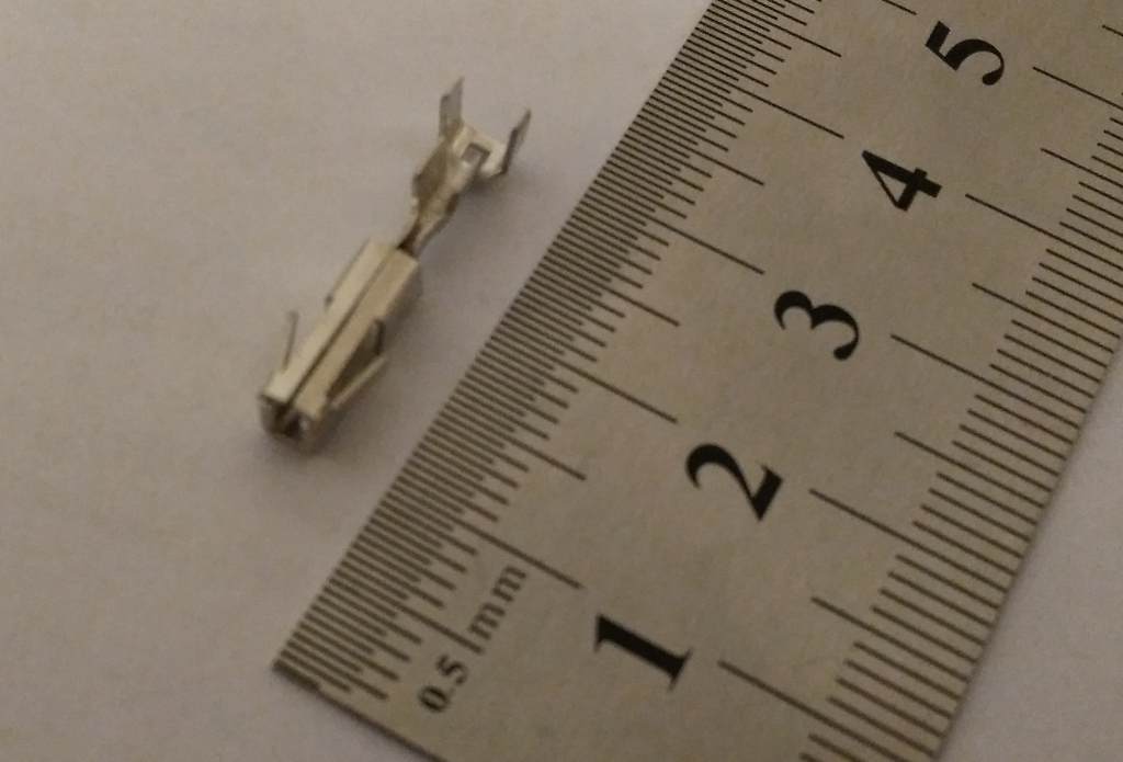

    Получил мешочек разъемов с Али.
    Обзывались они там как "big j519 terminal for VW 2.8mm"
    Подойдут они для подключения ПТФ к блоку BCM? По фотке, надеюсь, может кто-нибудь определить?

    Подошли или нет?

    white1974, Да, подошли, только провод сечением 2.5 мм2 тяжело ими опрессовывать (он толстоват).

    Xabr, я бы запаял, обжать хорошо в домашних условиях не очень реально ...
