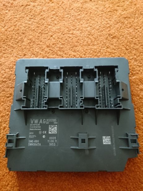

  13. Noble
    Такой
      50.9 КБ
      562
    Platone подобається це.
  14. Platone
    Platone Учасник
    295
    Тогда все ясно-понятно, а программно он как один блок или два разных?
  15. Noble
    Как 46 и 09 ну зайти можно только в 09
    miki_ua подобається це.
