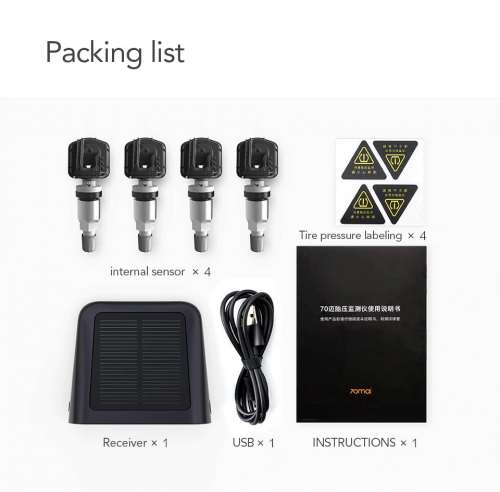

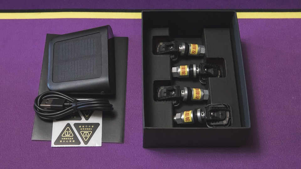

    Покупал по месту 1400 грн , с али не стал заморачиваться (иногда датчики бракованные приходят). Вот такая комплектация 7hAAAgIAeuA-960.jpg

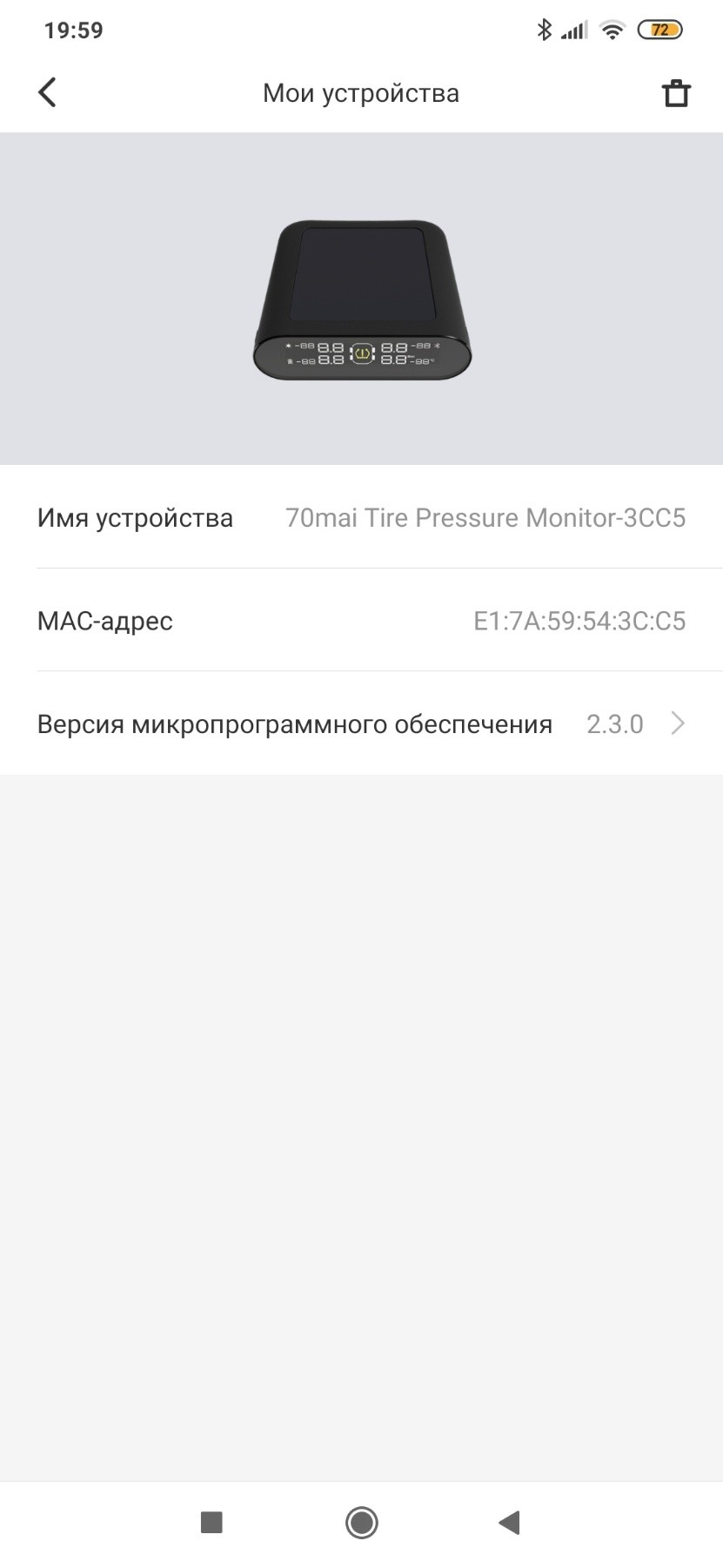

    Версия была китайская но при установлении приложения 70 мai ( у меня оно уже было для регистратора , просто добавил устройство) все отображается на понятном языке изображение_viber_2020-03-10_15-08-59lkhiuhiuh.jpg изображение_viber_2020-03-10_15-08-589+56+4545.jpg изображение_viber_2020-03-10_15-08-589+18845.jpg

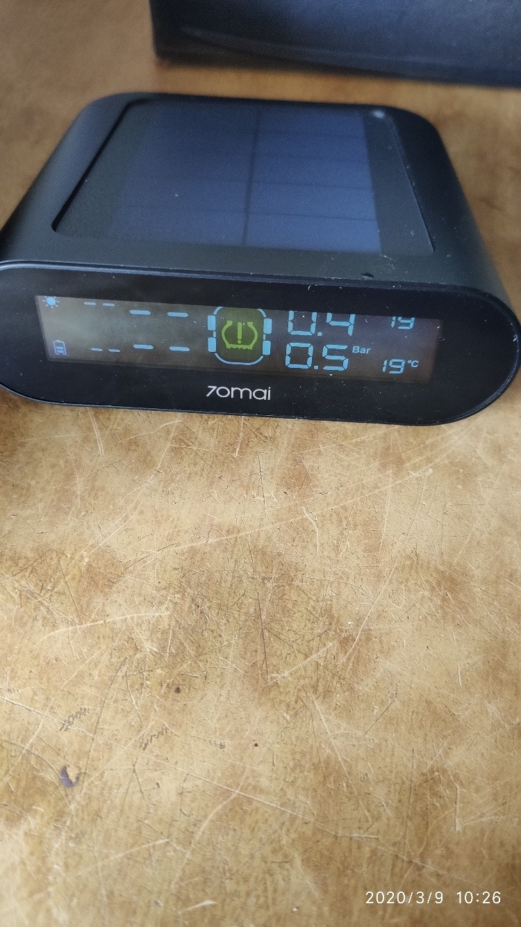

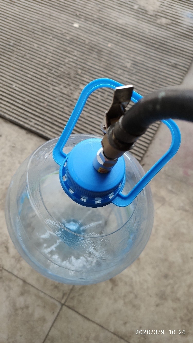

    Проверка и привязка проходила так :) изображение_viber_2020-03-10_15-02-481.jpg изображение_viber_2020-03-10_15-02-51[ouiy.jpg изображение_viber_2020-03-10_15-02-48.jpg насосом накачивал до 0,5 все датчики активировались ( баклажка выдержала :) ) .

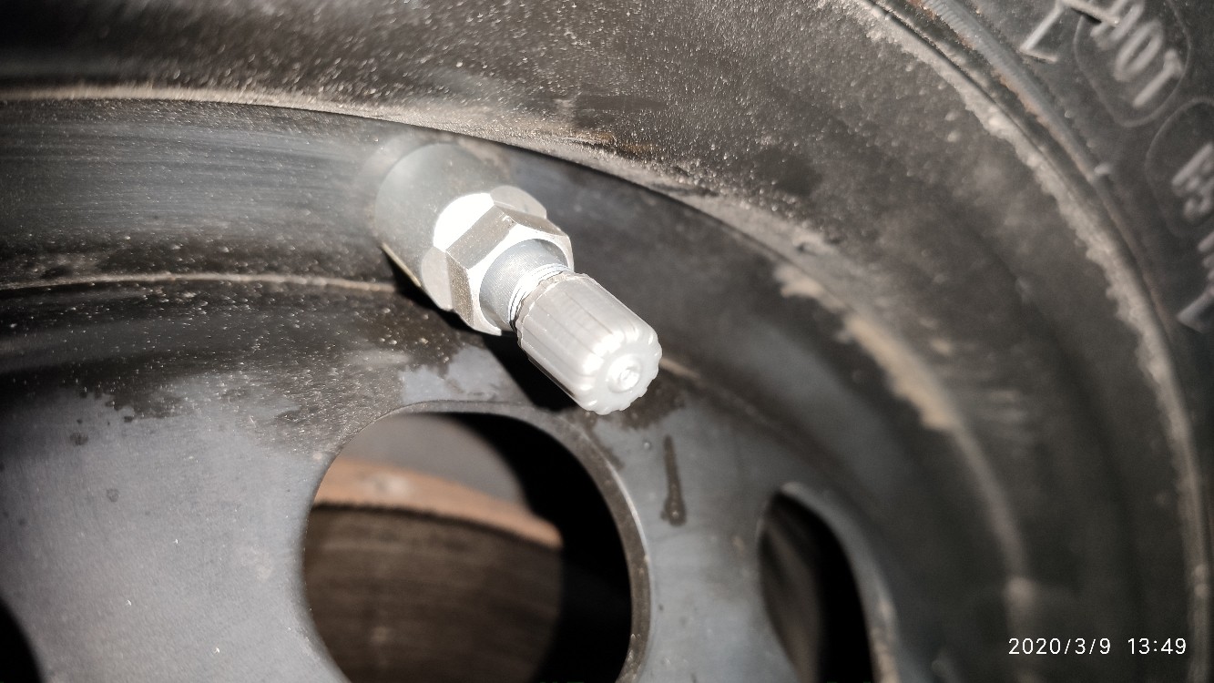

    Едем на шиномонтаж меняем резину , устанавливаем датчики изображение_viber_2020-03-10_15-02-488.jpg каждый датчик с маркировкой колеса ( передний левый,правый задний и т д . но если даже перепутаете ни чего страшного датчик можно перепривязать в приложении к нужному колесу) качаем нужное давление , балансируем и радуемся.:)

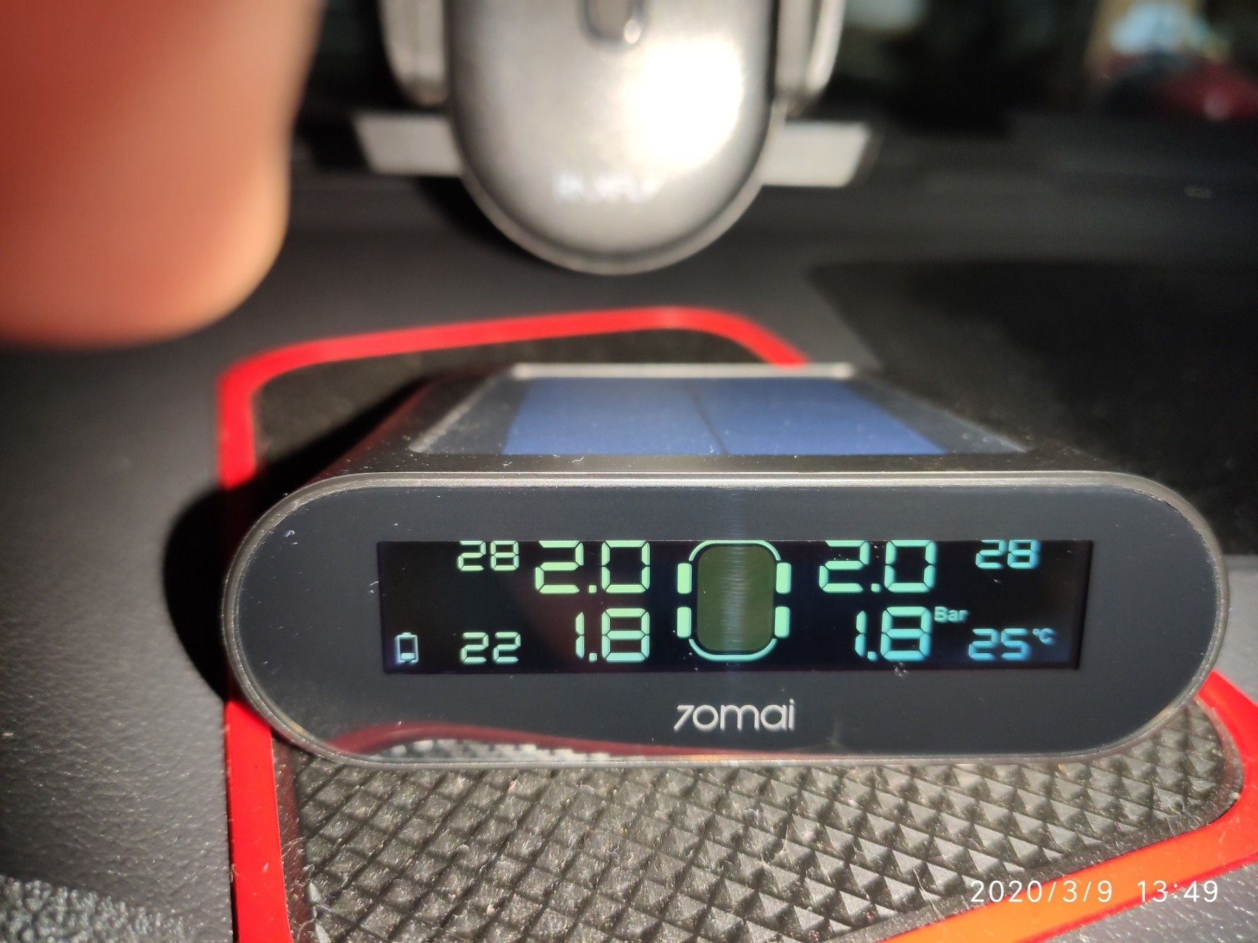

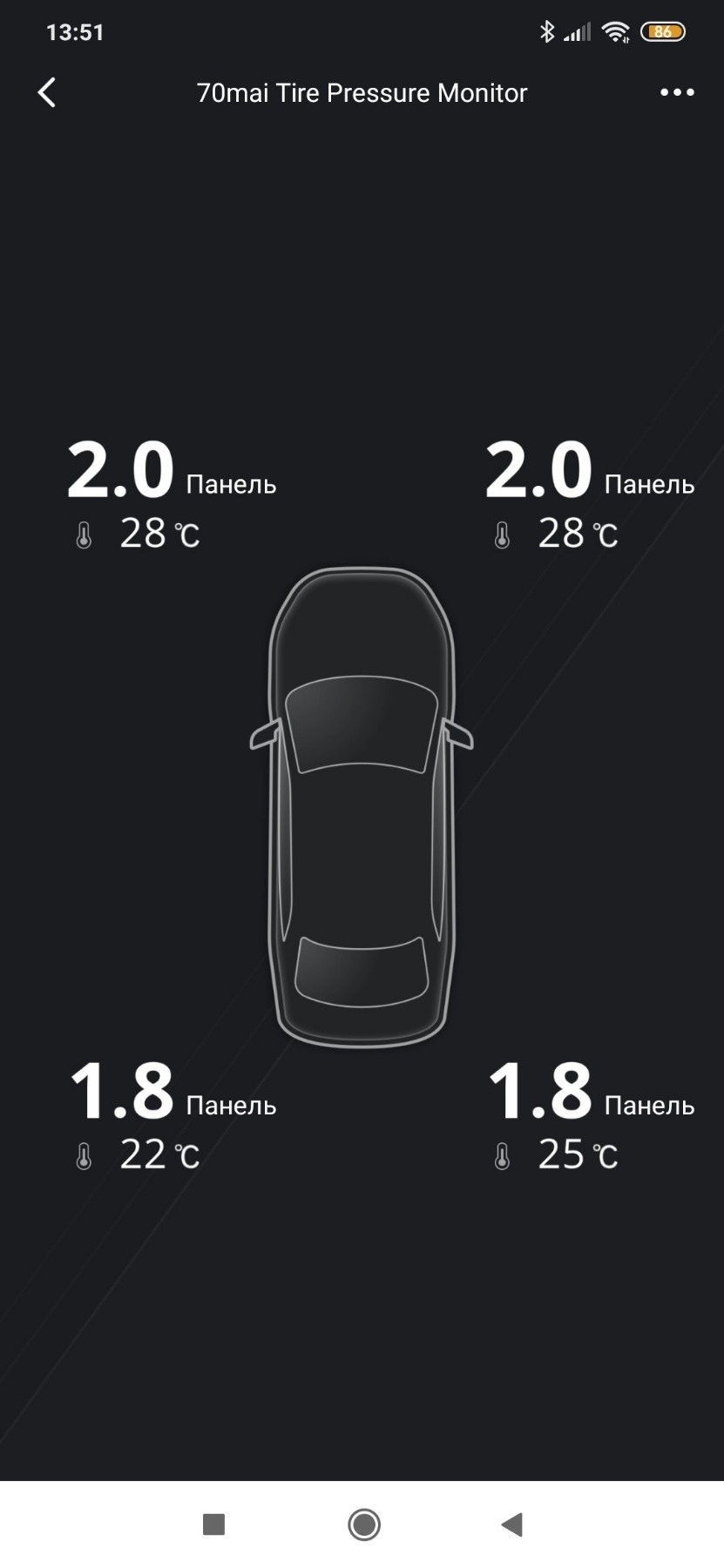

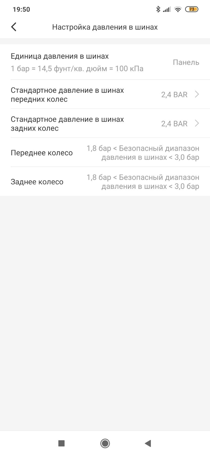

    Так выглядит это на мониторчике изображение_viber_2020-03-10_15-02-50885.jpg а так в приложении изображение_viber_2020-03-10_15-02-50lkhuc.jpg , выставляем нужное давление , и температуру срабатывания alarm. Проверял при падении давления даже на 0,2 срабатывает сигнал и светится значек ну и соответственно показания моргают.

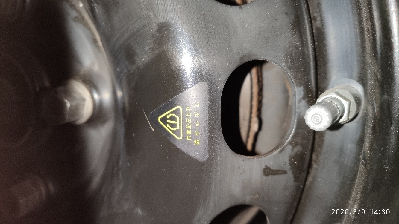

    Клеем наклеечку что бы шиномонтажники знали что стоят датчики изображение_viber_2020-03-10_15-02-50lkjjm.jpg
