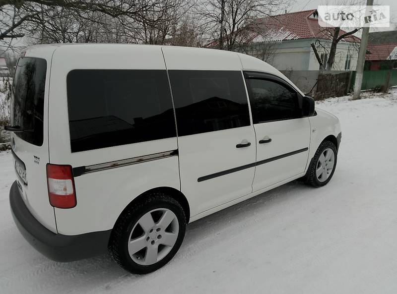

    Доброго времени коллеги, подскажите кто пробовал натягивать подобные тапки на кед, есть ли реальные отзывы?
    Не спрашивайте зачем, просто подскажите ))
    Сейчас стоят 205/65/15

    Такой размер не ставил, а вот 215/50/17 летние установлены, и не только у меня.
    55е, станут, но я решил, что 50е и легче, и рулиться лучше будет.
    А вообще когда-то были даже 225/55/17, но это было слишком

    Зиму катал на этом размере ( осталась резина от рабочей машины) вполне нормуль.

    Я зиму и весну отъездил - диски с superb 1 генерации, вылет не помню. Высокий клиренс, более устойчивое авто. Из недостатков - с левой стороны иногда затирало протектором об брызговик в поворотах на ухабах, и немного DSG по другому переключалось. И врет спидометр
